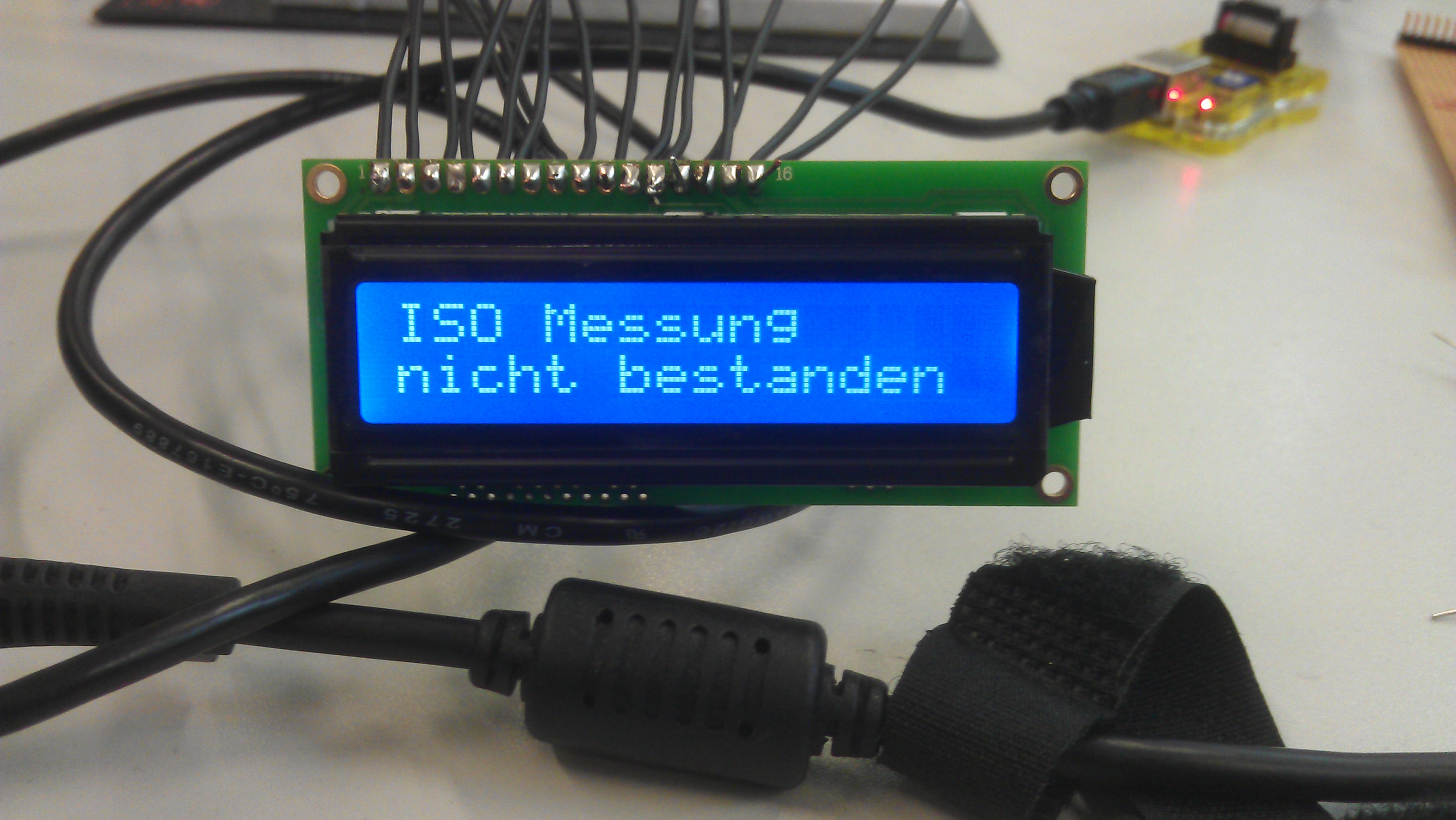

gestern habe ich es erfolgreich geschafft mein Display "TC1602A-08" von
Pollin ans laufen zu bekommen.
Leider habe ich ein Problem bei der Übertragung. Wenn ich das Programm
kompiliere und übertrage erscheint beim ersten mal die korrekte
Darstellung. Übertrage ich es erneut kommt in der ersten Zeile ein
zufälliges Wirwar ab Zeichen 4. Übertrage ich es dann noch ein mal,
erscheint wieder der korrekte Text. Und das wechselt sich irgendwie nach
Lust und Laune ab.
(Die zufälligen zeichen variieren allerdings)
Wisst ihr woran das liegen könnte?
Ich habe extra schon alle Jumper von meinem Evaluations Board entfernt
weil ich dachte irgendwas hackt mir da rein aber keine Besserung.

#3361924
Aus deinem Posting von gestern
>  Dannach ging es zwar noch nicht aber durch eine erhöhung
> des ISP Clockspeed hat es dann funktioniert.
? ISP hat damit nichts zu tun.
Du stellst da einen Zusammenhang her, der nicht existiert. Das war
maximal Zufall, dass es nach dem Erhöhen der ISP Clockspeed funktioniert
hat.
Check noch mal deine Verkabelung. Kabelbruch, schlechte Lötstellen.
Auch gehen mir da ein wenig zu viele Kabel zum LCD. Die Lötstellen am
LCD für die unteren 4 Datenbits bleiben einfach leer, wenn du das LCD im
4-Bit Modus ansteuerst. Was hast du mit den entsprechenden Kabeln
gemacht?

OP #3362052
Karl Heinz Buchegger schrieb:
> Spann den µC dazu ein, dass er dir hilft!
Super Idee. Aber klar, muss man erst mal drauf kommen :)
Habe den kleinen Versuch aufgebaut und stelle fest das der µC wie
geplant auf 8MHz läuft.
Und auch ein erhöhen der BOOTUO_MS  etc. hat noch nichts ergeben.
Nur das die Fehler jetzt wandern und noch mehr variieren.
Vor allem wenn ich das Display nach einer bestimmten Zeit lösche und
einen neuen text ausgebe kommt erst der richtige Murks.
#3362067
Wen das LCD initialisiert, dann ist das auch der falsche Ansatzpunkt.
Da ist die Boot-Zeit schon lange vorrüber.
Die anderen, die die Pulslängen des Enable Pulses, bzw. die Verzögerung
bis zur Erzeugung des Pulses steuern, das sind die, die jetzt gefragt
sind.
Um dir etwas die Angst zu nehmen:
Beim LCD hast du es mit Mindestzeiten zu tun!
D.h. du kannst die Zeiten alle beliebig lange machen. Auch Stunden, wenn
du willst. Das spielt alles keine Rolle. Aber du kannst sie nicht
beliebig kurz machen!
Im LCD werkelt selbet ein µC. Und der muss mit den Signalen bzw.
Signalpegeln mitkommen können. Wenn dein Ansteuerprogramm langsamer als
dieser µC agiert, dann ist das egal. Nur schneller darf es nicht sein.
OP #3362079
Gut zu wissen, ich werde mich mit dieser Thematik noch ein wenig genauer
befassen und versuchen das Problem mit feintuning zu lösen.
(Testweise alle Werte auf 100 ergeben auch nur Mist, also muss es ja die
goldene Mitte sein)
Auf jeden Fall vielen vielen Dank für die Antworten und die Hilfe :)
