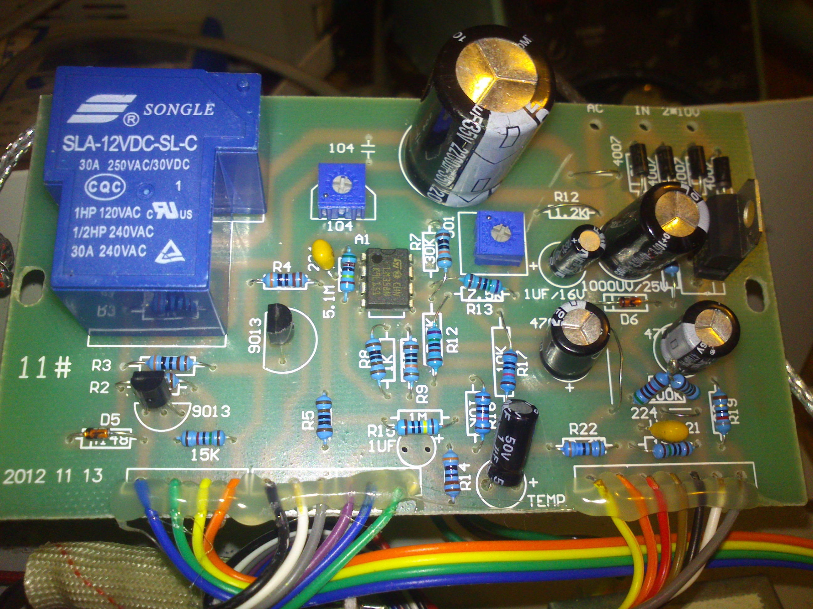

Hallo ich habe ja einen kaputten Magnetrührer, der alte Temperatur
Sensor war undicht und konnte in Flüssigkeiten nicht mehr richtig
messen.Ich hatte diesen gemessen und er hatte bei Raumtemperatur so 110
Ohm.Dann habe ich mir einen neuen PT100 Sensor gekauft und wollte diesen
einstellen aber das kriege ich nicht hin. Wenn z.B. bei 22° also 108,8
Ohm das Gerät einstelle dann zeigt er bei wirklichen 100° nur 80° an was
kann ich jetzt tun?

Ja klar die potis sind dafür aber bei dem einen ändert sich der Wert
sehr schnell und beim anderen langsamer.Und wenn ich da jetzt 0°
kalibrier dann stimmt 100° überhaupt nicht

Hallo Basti,
ein PT100 hat bei 0°C 100 Ohm und ändert seinen Wert mit 0,385 Ohm/°C.
Bei 22°C hätte er also 100+22*0,385=108,5 Ohm.
Soweit doch schon mal alles gut.
Dummerweise ist der Abgleich mit zwei Potis nur dann iterationsfrei
(also ohne viele Male das eine und dann das andere Poti einzustellen und
dazwischen auch immer die Temperatur zu wechseln), wenn Du den
"Nullpunkt" der Schaltung kennst. Diesen kennt leider nur der
Hersteller.
Mit etwas Glück (so wurde es früher oft gemacht) liegt der Nullpunkt bei
0°C.
Als Versuch: Fühler auf 0°C abkühlen (Eiswasser).
Dann sollte ein Poti viel und das andere Poti (fast) gar nichts ändern.
Das "wirksame" Poti ist dann Dein Nullpunkt-Poti, das andere die
Verstärkung.
Mit dem Verstärkungspoti kannst Du dann bei einer höheren Temperatur den
Endwert einstellen.
Ich weiß ja nicht, wie genau das Ganze sein muß, aber hier mein
Schnellvorschlag, der mir schon oft geholfen hat.
Du brauchst zwei genaue Widerstände: Einmal 100 Ohm (0°C) und einmal
z.B. 47 Ohm (100 Ohm + 47 Ohm entspricht 122,1 °C)
1. Schritt: 100 Ohm statt PT 100 anschließen, Anzeige mit Nullpoti auf
0°C einstellen.
2. Schritt: 100 Ohm + 47 Ohm statt PT 100 anschließen, Anzeige mit
Verstärkungspoti auf 122,1°C einstellen.
Schritt 1 und 2 solange wiederholen, bis beim Umklemmen der Sollwert mit
ausreichender Genauigkeit angezeigt wird.
Zur Kontrolle kannst Du danach nochmal mit dem PT100 zwei Punkte prüfen,
z.B 0°C (Eiswasser) und 100°C (kochendes Wasser).
Jörg
#3362471
Da anscheinend die Auswerteschaltung völlig verstellt ist, würde
ich als erstes mit zwei bis drei Festwiderständen, z.B 100 Ohm,
110 Ohm und 120 Ohm arbeiten. Erst wenn die Kalibrierung auf
1...2 Grad genau ist, lohnt es sich, direkt mit dem Fühler zu
arbeiten. Ist es denn wenigstens sicher, das ein PT100-Fühler
verwendet wurde?

#3362507
Jörg K. schrieb:
> PS: Aber höchstwahrscheinlich schreiben wir das hier ohnehin nur für
> uns, denn vom Ersteller wurde nichts mehr gehört,
Das hoffe ich dann doch nicht :-)
Ich versuch auch noch mal eine andere Erklärung
Das hier ist der Messbereich, aufgetragen auf einer Skala
mit dem einen Punkt kannst du quasi den linken Punkt des Messbereichs
entlang der Skala verschieben (na ja. eigentlich müsste man sagen:
irgendeinen Punkt daraus, welchen weiß nur der Hersteller)
        Poti 1
Damit schiebst du also den Messbereich so zurecht, dass dieser Punkt
(ich nenne ihn mal den 0-Punkt, auch tatsächlich auf 0°C zu liegen kommt
         Poti 1
           0°
soweit so gut. Jetzt hast du aber in deinem Messbereich einen andern
Punkt, der bei 100° rauskommt
           0°
dummerweise stimmt der aber nicht mit 100° auf der Skala überein
           0°                     100°
an dieser Stelle kommt das 2.te Poti ins Spiel, mit der du den
Messbereich als ganzes stauchen oder dehnen kannst. D.h. du dehnst damit
den Messbereich so, dass der 100° Messpunkt auch auf der Skala auf 100°
zu liegen kommt
       |<--------- Poti 2 --------->|
           0°                     100°
[code]
       |<--------- Poti 2 -------------->|
22
           0°                     100°
Blöderweise hat sich dadurch aber dein 0° Messpunkt wieder in Bezug zum
0° Punkt der Skala etwas verschoben.
Also greifst du wieder zu Poti 1 und machst diese Verschiebung
rückgängig.
         Poti 1
           0°                     100°
wodurch jetzt allerdings der 100° Punkt nicht mehr genau stimmt.
Also kommt wieder Poti 2 zum Zug, mit dem der Messbereich wieder etwas
gestreckt wird.
Was dann wieder den 0-Punkt ein wenig verschiebt.
Das hört sich jetzt nach einer unendlichen Geschichte an, aber soooo
schlimm ist es auch wieder nicht. Schliesslich ist ja auch der Fehler
mit jedem neuen Durchgang immer kleiner geworden. Und irgendwann sagst
du dir "OK, genau genug!"
Soviel zur Theorie :-)

Ich wollte Euch nur berichten eure Mühe war nicht umsonst ich habe es
geschafft. Ich habe einen Temperaturbereich von 0-300° und eine
Differenz von 1-2° damit kann ich aber gut leben. Weil es spielt keine
Rolle ob ich 298° oder 300° habe. Das ganze könnte natürlich an den
Widerständen gelegen haben hatte nur welche mit 5% Abweichung. Nochmal
an dickes danke an alle.
