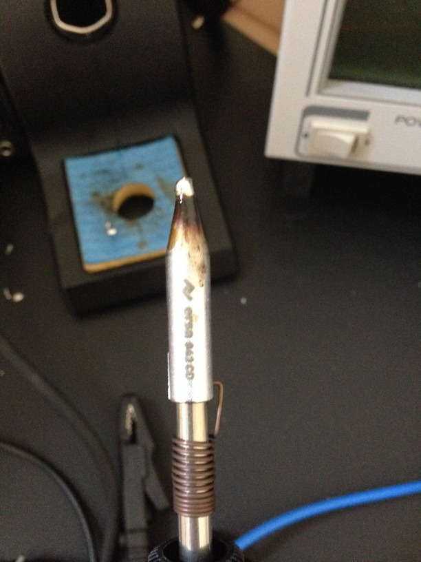

Hallo Leute,
ich habe eine relativ neue RDS80 Lötstation von Ersa und bin mit ihr
doch relativ zufrieden. In den letzten Tagen habe ich relativ viel mit
zusätzlichen Flussmittel gelötet. Also ich spreche jetzt nicht von dem
dünnen auftrag von Flussmittel mit einem Stift, sondern schon etwas
dicker, damit z.B. das Entlötzinn greift. Danach ist die Lötspitze
dunkel geworden.
Ich meine jetzt damit nicht die eigentliche Spitze mit der ich löte, die
ist bei mir in der Regel immer mit Zinn bedeckt bzw. bei Pausen und wenn
ich fertig bin, reinige ich die Spitze und mache da neuen Zinn drauf,
sodass die Spitze möglichst bedeckt ist. Ich meine so ca. 1 cm über der
Spitze, wo ersa quasi so eine aufgerauhte Fläche hat.
Ich habe mal versucht, diese dunklen Spuren mit Isopropanol
wegzuwischen, doch das ging leider nicht.
Kann mir von euch jemand sagen, ob diese Verfärbungen auf dauer zu
Problemen führen können? Und ob man die irgendwie wegbekommen kann?

Es wird leider noch nicht so ganz klar, wo die Verfärbung auftritt. Ist
diese an einer Stelle, die mit den zu lötenden Bauteilen in Kontakt
kommt? Falls sich lediglich der Schaft der Lötspitze verfärbt, der nie
mit Lötzinn oder den Bauteilen in Kontakt kommt, so ist das eine übliche
Hitzeerscheinung und beeinträchtigt die Funktion nicht. Im Laufe der
Zeit wird sich alles, was so heiß wird, entsprechend verfärben.
Gast #3362264
Da, wo die Verfärbung ist, kommt nie mit dem Zinn oder den Bauteilen in
berührung. Ich habe mal ein Foto hochgeladen.
Btw. für mich sieht es nicht so aus, als ob es einfach nur eine
Verfärbung ist, also eine reine Änderung der Farbe, sondern dass da eine
Schicht draufist.

Jup, das ist eingebranntes Flußmittel. Hast Du das Zeug denn auf die
Lötspitze gegeben, statt auf's Bauteil? Leg die Spitze mal einen Tag
ein, evtl. in etwas stärkeres als Isop. oder laß es einfach, wie es ist.

Ich musste drei Flexkabel erneuern. Das waren so dünne Dinger, wo ich
quasi auf beiden Seiten des Kabels eine Kontaktfläche habe und ein Loch
in der Mitte. Drei von den Flexkabeln musste ich rauslöten.
Also erstmal relativ viel Flussmittel auf die Lötstellen drauf,
Entlötzin drauflegen und mit der Spitze drüberziehen. Als das Kabel ab
war, habe ich die ganze Fläche gereinigt und wieder Flussmittel drauf.
Dann die Pads auf der Platine mit frischem Zinn benetzt, wieder
gereinigt und wieder Flussmittel drauf. Dann das Flexkabel angelegt (das
Flussmittel diente mir da auch etwas als Kleber) und auf die Kontakte
des Flexkabels wieder Flussmittel drauf. Dann Zinn mit dem Lötkolben
aufgenommen und drübergezogen. Und das ganze dann 6 Mal gestern.
Mit dem Lötergebnis bin ich voll zufrieden. Nur dass sich die Spitze
verfärbt hat, bzw. das Flussmittel sich da eingebrannt hat, das nervt
mich etwas.
Was meinst du denn mit etwas stärkerem, als Isopropanol? Denn da hätte
ich etwas sorge, die Spitze zu beschädigen. Wobei da die Betonung auch
auf "etwas" liegt. Denn die Spitze kostet ja auch nicht die Welt.

Must Du halt probieren. Mal löst Benzin besser, mal Isop., mal
Nitroverdünnung - und manchmal Wasser.
Leg die Spitze doch einfach mal über eine Nacht in Spiritus ein und
rubbel das Zeug dann mit einer Bürste runter. Würde mich wundern, wenn
das nicht abgeht.

Das eingebrannte Zeug stört die Lötspitze nicht. Früher oder später wird
die Spitze auch von anderen Dingen (z.B. Fingerabdrücken) braun, ebenso
der metallene Stiel des Lötkolbens. Wenn du nicht vor hast, mit dem
Lötkolben an einem Schönheitswettbewerb teilzunehmen, dann lass einfach
alles so wie es ist.

Nee, ich habe die Spitze jetzt mal in Isopropanol eingelegt, da bleibt
die bis morgen. Wenn das Flussmittel dann abgeht, freue ich mich, wenn
nicht, dann bleibt das Ding so und wird irgendwann mal später
ausgetauscht.
