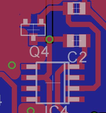

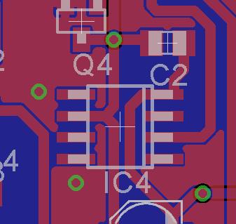

Jetzt kommt nicht die übliche Frage, wie erstelle ich Masseflächen...
Das Problem sind kleine Antennen die sich beim Füllen bilden.
Jetzt habe ich schon ewig mit width und spacings rumgespielt, bekomme
aber kein zufriedenstellendes Ergebnis.
Ist width zu groß, dann kann man die Thermals an den Pads vergessen,
weil das Polygon einfach zu fett ist...
Ist das spacing zu groß, werden bestimmte bereiche nicht mehr erreicht.
Hat jemand einen Tipp, wie diese Antennen verhindert werden können?
Mit WIDTH und ISOLATE vom Polygon.
Spacing kannst du vergessen, das gilt nur für schraffierte Flächen.
Width macht man je nach Anwendung etwa so breit wie die dünnste
Leiterbahn, also zwischen 0,1-1mm.
Im Zweifelsfall halt man ein paar Leiterbahnen näher zusammenrücken, um
ein Einfließen der massefläche zu verhindern. Oder Linien auf
tresrict/brestrict ziehen.

Danke für die Tipps!
Mit spacings meinte ich eigentlich Isolate...
Das Mit dem restricted ist ein guter Tipp, so kann ich die ICs einrahmen
und es sieht professionell aus.
Nur die zig Errors im DRC nerven etwas...
