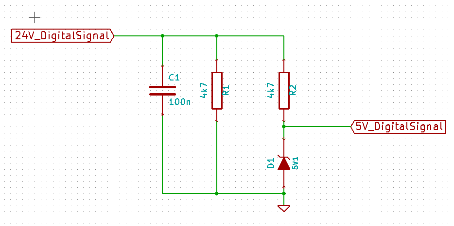

Hallo Zusammen,
ich habe einen Schaltplan mit einer etwas komischen Art der
Pegelwandlung gesehen. Kann mir bitte jemand erklären wofür R1 und C1
sein sollen?
Das 24V Signal ist Digital und kommt aus einer Push-Pull Stufe, ist also
nicht hochohmig.
danke
Hänsle
>sein sollen?
Ein verkorkster RC-Filter. Bzw. R1 soll das Eingangssignal sicher auf 0V
ziehen, wenn der Eingang offen ist.

Sicher? SPS-Ausgänge treiben typisch nur aktiv gegen +24V aber nicht
gegen GND.

>Jedenfalls kommt keine SPS dran, sondern ein Drehgeber.
Welcher? Wenn der wirklich Push-Pull Ausgänge hat, wird ihm C1 nicht
gefallen, denn der wird dann direkt kurzgeschlossen. Wenn schon
RC-Filter, dann richtig, mit dem C HINTER dem R.

welcher Genau kann ich nicht sagen. Aber er hat definitiv HTL Ausgänge.
Also 24V push-pull
Meiner Meinung nach tut ihm der C1 auch nicht gut, aber das "Gerät" das
ich hier vor mir liegen habe, hat das so verbaut. Ich kann dazu leider
nicht näheres sagen, da es aus einer bisher nicht veröffentlichten
Masterarbeit stammt.
> sein sollen?
RC Filter
> nicht hochohmig.
Warum kein Spannungsteiler und warum eine 5,1V Z-Diode? Ich hab für
diese Kombination hier schonmal einen Anschiss bekommen, weil keine 5,1V
Z-Diode bei 5,1V begrenzt.
