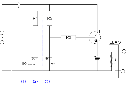

Ich möchte eine einfache Lichtschranke bauen, mit der ich ein Relais
schalten kann.
Es gibt die zwei Möglichkeiten.
Stecker eingesteckt -> Lichtstrahl unterbrochen. Auch kein Fremdlicht
möglich.
Stecker ausgesteckt -> Lichtstrahl voll an.
Abstand 1 cm.
Ich habe ein 12 V Relais
Eine Konstante 12 V Gleichstromquelle
Eine IR Diode
http://www.reichelt.de/Fotodioden-etc-/CQY-99/3/index.html?&ACTION=3&LA=2&ARTICLE=6832&GROUPID=3045&artnr=CQY+99
Und einen Fototransistor
http://www.reichelt.de/Fotodioden-etc-/BPW-40/3/index.html?&ACTION=3&LA=2&ARTICLE=5806&GROUPID=3045&artnr=BPW+40
Und möchte damit eine ähnliche Schaltung wie im Bild aufbauen.
Ich weiß nur nicht was ich für R1 - R3 sowie C einsetzen soll und
welchen Transistor ich verwenden muss.
Für Hilfe würde ich mich gerne freuen.
Am besten mit erklärung, man will ja schließlich dazulernen. :)

R1 ist vergleichsweise einfach...
12V - davon fallen ca. 0,7V an D ab, 1,4V an der IR-LED und der Rest
muss nun am Widerstand R1 abfallen.
Und der Strom durch den Widerstand ist gleich der Strom durch die IR-LED
(100mA).
R = U/I = (12-0,7-1,4)V / 0,1A = 9,9V/0,1A = 99 Ohm....
Und weils die (selten) gibt: Nimm 100 Ohm.

Dann kannst du sie weglassen - aber die Sperrspannung der IR-LED beträgt
nur 5V. Solltest du also die 12V falsch herum anschließen wären Teile
der Schaltung beschädigt...
Und dann auf jeden Fall den nächst höheren Widerstand.

Ich glaube nicht, dass Teil 3 der Schaltung so funktioniert.
Kann auch sein ich übersehe da gerade was - aber noch glaube ich nicht,
dass das so geht. Egal wie du R2 / R3 wählst...
Sicher bin ich mir jetzt hier nicht, aber wenn man was rechnen will:
Sättigungsspannung der IR-LED: 0,8V
ON-State Collector Current: 0,5mA
--> R2 = (12V - 0,7V - 0,8V) / 0,5mA  =  21 kOhm
R3... vielleicht 100 Ohm - damit macht man nichts kaputt ;-)
Alles ohne Gewähr^^

Ich würde die Schaltung wie folgt ändern:
1. ersetzte den Transistor T durch einen npn-Mosfet.
2. Ersetze den Kondensator durch eine Freilaufdiode
3. Baue das Relais nicht zwischen Emitter und GND sondern zwischen V++
und Collektor...
Dann würde ich der Schaltung schon eher trauen.
aha ein ganz neues bauteil.
die schaltung ist eh müll da die hysterese fehlt.
wenn es einfach sein soll dann nen cd4093 und da dran n npn darlington
transi wie bc517.
man kann es mit dem vereinfachen auch übertreiben...
