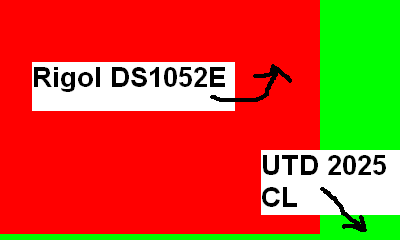

Liege ich falsch, oder ist der Bildschirm des UTD 2025 CL
größer als der des Rigol DS1052E (siehe Foto) ??

von andi_73 (Gast)
Der Bildschirm des Uni-T ist Horizontal grösser ( 16:10 Format)
als der des Rigol (4:3 Format). Vertikale Auflösung reicht so gerade für
die Darstellung von 8 Bit (255 Bildpunkte).
Die 7" Displays sind für neuere Oszilloskope typisch.
Jedoch haben die besseren Geräte ein 7" Display mit 800 x 480 Pixel.
Hier liegt der Unterschied, diese Geräte stellen auch im
Zweikanalbetrieb
noch Verlustfrei da (Bildschirm horizontal halbiert betrachtet).
Beispielsweise stellen das Voltcraft DSO1062D sowie das Uni-T UTD2102CM
echte 800 x 480 Bildpunkte dar. Ich würde beim Zweikanalbetrieb diese
Geräte dem Rigol 1052E bevorzugen.
