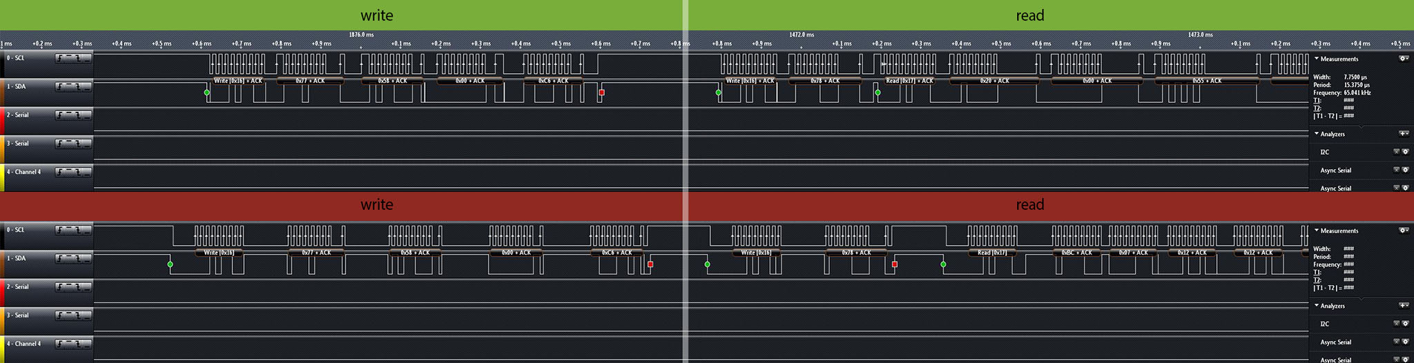

Eine grobe Vorstellung, wie man den Dataflash ausliest, steht ja im
Datasheet des bq20z65-r1, aber wir haben trotzdem noch zusätzlich mal
mit einem "Saleae"-Logikanalysator die Befehlsabfolge, welche per SMB
mit der bq-Software erfolgt, mitgelogt. Auf dem Anhang ist das der
obere, grüne Bereich.
Folgender Ablauf:
- Schreiben der Slaveadresse (0x16)
- dann 0x77 um auf den Dataflash zuzugreifen
- dann 0x0058, aufgeteilt in High- und Lowbyte, das ist die Subclass im
Dataflash (88)
- Was das 0xC6 bedeuten soll, weiß ich allerdings auch nicht, ist auch
nirgends dokumentiert.
- Nun schreibt man noch 0x78, was bedeutet, dass man die erste Page,
also die ersten 32 Byte in der Subclass haben möchte.
- Auslesen mit Read (warum ändert sich hier eigentlich die Adresse auf
0x17?)
Das scheint für die bq-Software auch gut zu laufen, die bekommt dann die
32 Bytes in einem kleinen Textfenster angezeigt. Auffällig ist hier das
erste zurückgesendete Byte (0x20), welches auch in dem Fenster nicht
angezeigt wird. Wir vermuten es ist nur eine Information wie viele Bytes
jetzt gesendet werden (32 in dezimal).
Wir wollten das ganze nun mit I2C im STM32L1 nachbilden, das ist der
untere Bereich im Anhang, unter dem roten Balken.
Komischerweise bekommen wir nur keine Sinnvollen Daten zurück, lediglich
die letzten 3 Bytes der letzten Übertragung (ich hatte ja erwähnt, dass
wir die anderen Parameter auch auslesen - das es komischerweise 3 von 2
sinnvollen Bytes sind, ist ein anderes Thema). Das letzte Byte wird
dabei 32-3 mal wiederholt, weil meine Readroutine solange liest, bis der
vorgegebene Bytecounter abgelaufen ist. Wir bekommen schon nicht mal die
0x20!
Ich sehe beim besten Willen keinen Unterscheid in der Befehlsfolge auf
dem Logikanalysatorplot, warum funktioniert das nicht?

Gast #3363323
Oh, und einen Unterschied gibt es mindestens in den beiden
Logic-Analyzer Screenshots. Nach dem 0x78 kommt im ersten Fall ein
weiteres START (Repeat START), im zweiten Fall aber ein STOP und dann
wieder ein START.
Es kann gut sein, dass der Chip das so nicht haben will. Probier mal
ebenfalls ein Repeat START zu machen.
