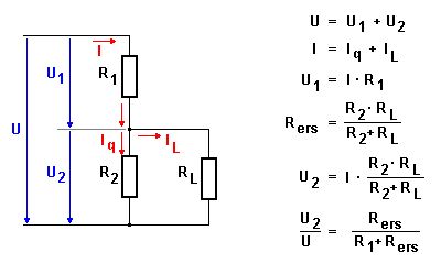

Und zwar geht es um folgendes Bsp.:
Hab einen belasteten Spannungsteiler mit folgenden Angaben:
U=22 V, R=2 Ohm, R1=10 Ohm, IL=5 A
U2 ist gesucht.
Kann mir da jemand helfen?

Ich weiß nicht, welche Lösung du hast und was man daran einfacher machen
kann. Es wäre sicher nicht sinnlos gewesen, das hier mal zu zeigen.
Auch hast du keinen Schaltplan mitgeliefert damit man sich auf die Namen
der Widerstände, Spannungen, Ströme verständigen kann. Daher nehme ich
jetzt mal an:
der obere Widerstand sei R1
der untere Widerstand sei R2
die Last hängt parallel zum unteren Widerstand und ist eine Stromsenke
mit 5A
Man hat die Ströme durch R1, das sei I1, durch R2 sei es I2.
Man hat die Spannungen an R1 und R2 mit Namen U1 und U2
Dann ist doch:
I1 = I2 +5A
U1 = R1 * I1 = R1 * (I2 + 5A)
U2 = R2 * I2
U = U1 + U2
Daraus sollte man es leicht berechnen können. Ich habe das Endergebnis
absichtlich weggelassen, weil ich glaube, dass das deine Hausaufgaben
sind ...

Gast #3364276
Chris schrieb:
> Ich habe:
> U=22 V, R1=2 Ohm, R2=10 Ohm, IL=5 A
Dann setze doch dies in meine angegebenen Gleichungen ein!
> (1) I1 = I2 +5A
> (2) U1 = R1 * I1 = R1 * (I2 + 5A)
> (3) U2 = R2 * I2
> (4) U = U1 + U2
Ich gebe dir noch eine Zeile:
U = R1 * (I2 + 5A) + R2 *I2
Davon ist nur I2 unbekannt. Eine Gleichung, eine Unbekannte. Kein
Problem.
Und I2 dann in (3) einsetzen. Ergibt das gesuchte U2.
