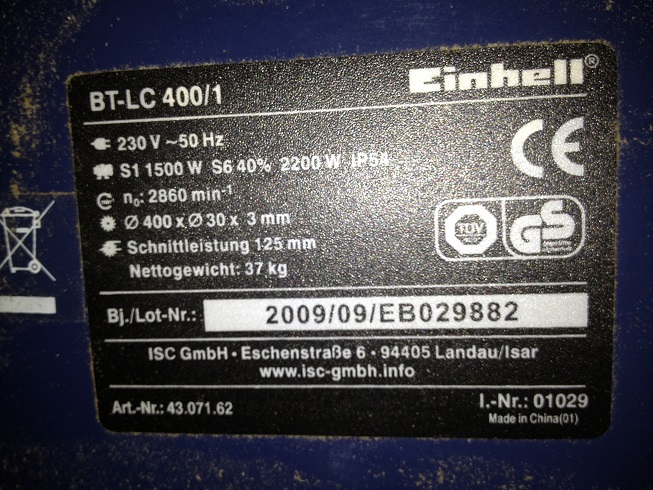

Hallo Community,
mir helfen meine Internetrecherchen nicht mehr weiter..
Dabei stehe ich noch ganz am Anfang..
Ich möchte das elliptische Drehfeld an einem Einphasenmotor mit
Betriebskondensator nachweisen.
Dazu habe ich einen Motor aus einer Kreissäge ausgebaut.

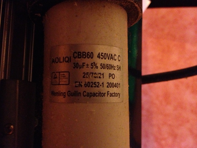

Der Motor hat eine abgegebene Leistung im Dauerbetrieb S1 von 1,5kW.
Der Betriebskondensator hat 30µF.
Die Daten sind im Anhang.

Genau. Die Steinmetzschaltung dient dazu, 'echte' Drehstrommotore an
einem Einphasennetz zu betreiben. Erkennbar ist die Schaltung durch
einen 'dicken' Kondensator, der im Bereich von 60µF/kW liegt. Bei dir
handelt es sich also mit Sicherheit um einen Kondensatormotor mit nur 2
Wicklungen, von denen eine nur die Hilfswicklung ist.
