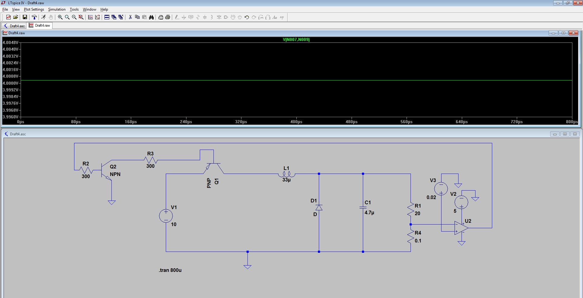

ich versuche zurzeit einen Abwaertswandler/ Konstantstromquelle zu
erstellen.
Aktuell sieht das ganze wie folgt aus (siehe Anhang)
Ich bin mir nur nicht sicher ob das ganze so funktioniert. SPice zeigt
zwar klar an das geregelt wird, nur bin ich mir nicht sicher ob es auch
digital ist, denn ich kann keinerlei Schaltvorgaenge erkennen.
V3 simuliert den Output eines uCs. Gedacht war per tiefpass den PWM
output zumitteln und somit die stellgroesse fuer den regler zu setzen.
Finde die idee nicht unbedingt gut, mir ist bis dato aber noch nichts
besseres eingefallen.
Fragen:
1. Darf ich den Opamp so ueberhaupt beschalten?
2. Welchen Vorteil haben Fertigbausteine wie der MC34063 etc. im
Vergleich zu einer solchen Loesung?

Die Schaltung ist Müll. Die Freilaufdiode gehört an den Kollektor von Q1
und er braucht noch einen niederohmigen Widerstand zwischen Basis und
Emitter, sonst dauert es ewig bis der mal sperrt.  Den Rest hab ich gar
nicht angeschaut. Wer solche Schaltungen malt, sollte erst mal
Grundlagen lernen.

Klare Betriebsparameter beispielsweise. Wenn man deine Schaltung gerade
biegt und sie entgegen dem alten Spruch "Ein Oszillator schwingt nie,
ein Verstärker immer" dennoch funktionieren sollte - bei welcher
Frequenz wird sie das, und weshalb?
