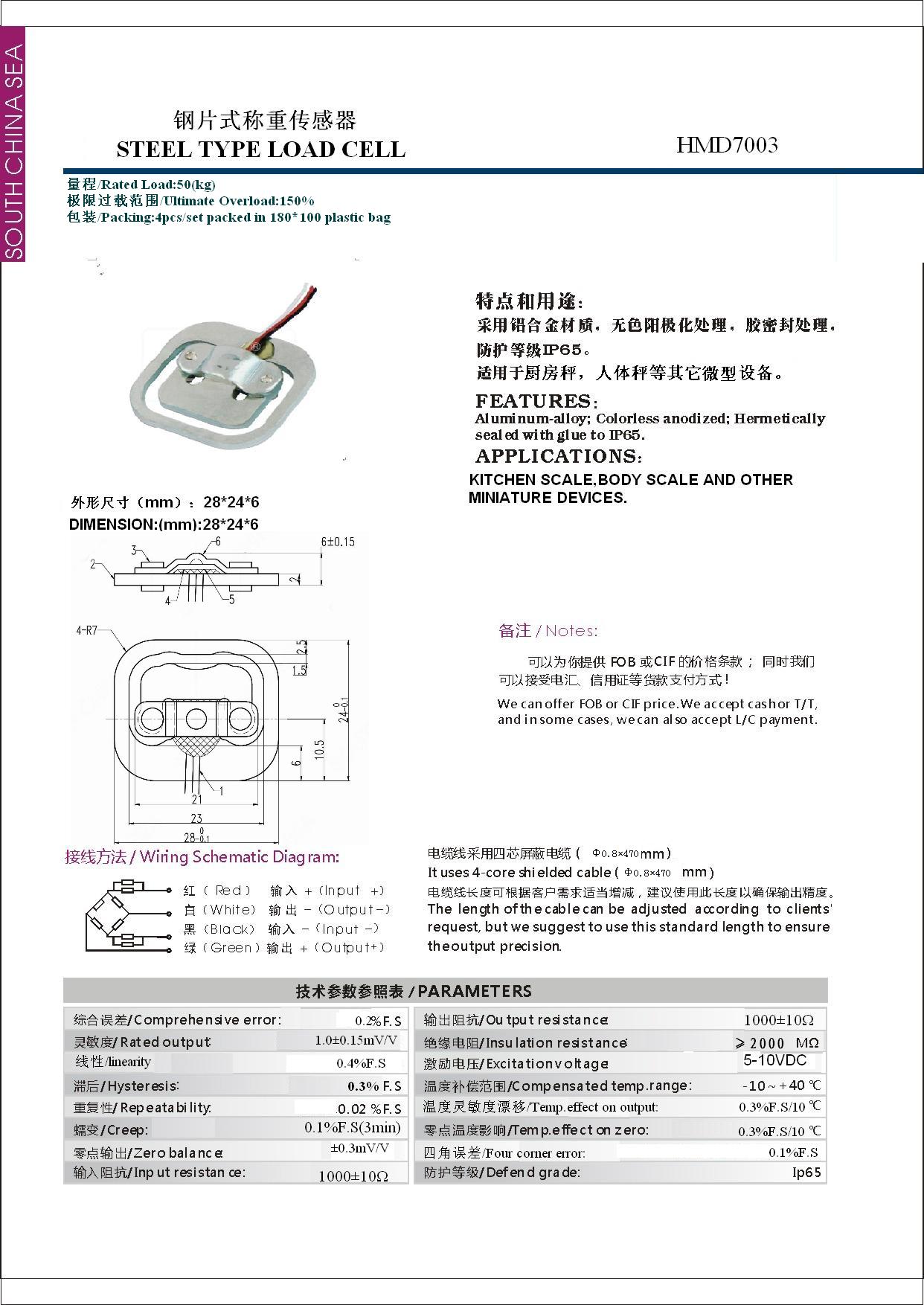

im Anhang findet ihr das Datenblatt zu einer Load cell, die in
Personenwaagen verbaut sind. Eine Zelle ist mit einem DMS bestückt, der
eine Halbbrücke bildet.
In der Beispielschaltung werden am Eingang jeweils zwei Widerstände
parallel geschaltet.
Kann mir jemand erklären warum die Widerstände so vorgesehen sind?
Vielen Dank
Dennis
OP #3364602
Demnach müsste auf einer Zelle aber eine volle Wheatstone-Brücke sein.
Bei Waagen, die ich zerlegt habe, ist dies aber nicht der Fall. Man
benötigt zwei Zellen, für eine Voll-Brücke. Außerdem hat eine Zelle auch
nur 3 Pins.
Gast #3364668
Mit den Widerständen kann man
1. Das Signal kleiner machen => Justierung; 2 parallel ergibt feinere
Einstellmöglichkeit
2. mit Widerständen in + & - Versorgung erreicht man, dass das
Brückensignal wieder genau in der Mitte der Versorgungsspannung ist -
wozu das?
Es gibt eine Schaltung, bei der die -Versorgungsspannung so geregelt
wird, dass eine Brückendiagonale immer genau auf Bezugspotential
gehalten wird.
Dann kann man aus der anderen Diagonalen das Signal mit einem "normalen"
OPA
verstärken und hat eine sehr hohe Gleichtaktunterdrückung.
Diese Schaltung erwartet Ub/2 an der Diagonalen...
Gast #3364679
... und 3. die Temperaturdrift kompensieren.
Dem Anwender kann der innere Aufbau egal sein, sofern die im Datenblatt
angegebenen Werte (Empfindlichkeit, Genauigkeit, Drift/°K) eingehalten
werden.

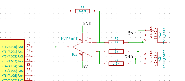

OP #3364694
@Alex:
Das erklärt schonmal einiges! Vielen Dank!
Wie würdest du eine Vollbrücke mit diesen DMS an einen OPV hängen, um
0-100kg mit 0-5V zu messen? Als Versorgung habe ich GND und 5V.
Meine Schaltung sieht momentan so aus (s. Anhang). An die beiden Buchsen
werden die Load cells direkt angeschlossen. Dabei bekomme ich aber
starke Abweichungen bei verschiedenen Cells.
