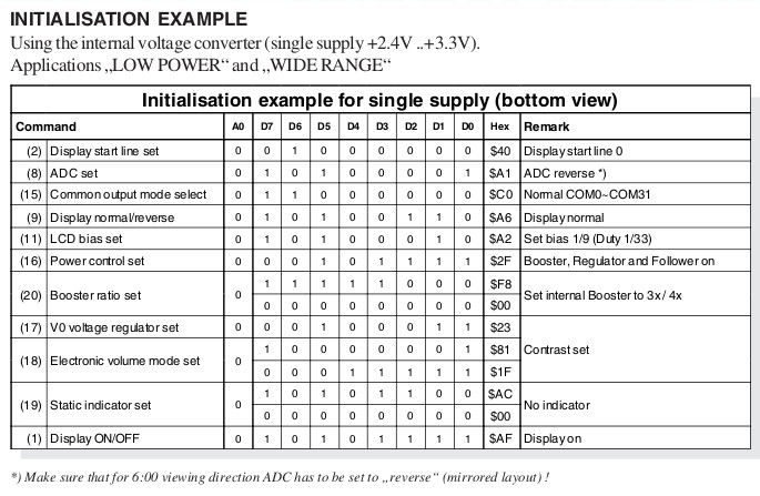

Hast du dir das Datenblatt mal angesehen? Da ist eine komplette
Initialisierungs-Sequenz drin, inkl. Beschreibung..

von René K. (cyprius)
Und hier nochmal der Ausschnitt aus dem Datenblatt.
Schreib dir eine ordentliche Ansteuerung des SPI und dann lass einfach
die Sequenz aus dem Datenblatt drüber laufen, die ist schon richtig so.
