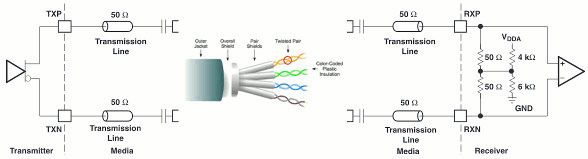

Hallo Forum,
im Datenblatt zum TLK2501 steht, dass das Übertrsgungsmedium eine
Transmission-Line sein darf. Das DEV KIT zeigt wie das auf einem PCB
geht.
Meine Frage: Kann ich vom PCB aus über ein RJ45 Stecker direkt auf ein
RJ45 CAT7 kabel gehen, oder geht das nicht?
Ich Frage, weil das RJ45 Kabel ja differenziell ist und irgendwie sieht
das im Datenblatt alles nach Coax aus?
Versteh ich da was Falsch?
Alex

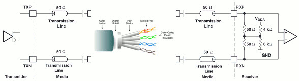

Ich hab noch ein Bild gemacht.
Leider ist das CAT7 Media vorgegeben. Ich bin mir einfach nicht sicher
ob das mit 2 x 50 Ohme Transmission-Line to RJ45 Differenziell und
wieder zurück so gehen wird.
Laut Datenblatt gibt es auch noch ein DC Mode.. ?!?
Alex
Gast #3365245
Single Mode 50 Ohm und 100 Ohm diff Mode passt schon zu CAT7. Du musst
nur drauf achten, dass deine Leiterbahnen BEIDE Angaben möglichst gut
erfüllen, das heisst die beiden Leitungen nicht so eng beieinander
führen wie das der Hersteller zulassen würde, denn z.B. bei 6 mil ist
diff  = 2 x single nicht mehr erfüllt. Bei einem Abstand von 10 oder 12
mil gilt das ausreichend genau (der Abstand untereinander sollte grösser
sein als der Abstand zu GND). Näheres findet man mit den Stichworten
"tightly/losely coupled differential pair".

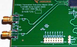

Gast #3365349
Hallo Reinhard,
vielen Dank für Deine Ausführungen!
Es wird auf jeden Fall ein Multilayer geben, die Leitungen werden auf
Top geführt, GND befindet sich unmittelbar darunter. Der Lagenaufbau
berücksichtigt 50 Ohm Single-Ended gegen GND.
Das bedeutet, ich fahre auf dem PCB wie im DEVKIT Layout (siehe Anhang)
mit Single-Ended 50 Ohm gegen GND, dann gehe ich unmittelbar quasi durch
den CAT7 Stecker auf 100 Ohm DIFF für die Kabelstrecke. Auf der
Empfängerseite dann umgekehrt?!?
Habe ich das jetzt so richtig?

Gast #3365630
> Der Lagenaufbau
Das ist der wichtigere Teil, die Sache ist zwar schwierig und daher auch
nicht ganz unumstritten, aber die besten Fachleute die ich kenne (ausser
mir natürlich .-) sind der Ansicht, das Matching der single ended
Impedance sei wichtiger als das Matching der diff. Impedance. Da kommt
das loosely coupling ins Spiel: dann gilt annähnernd diff = 2 x single
und damit kann man beide Anforderungen erfüllen.
Wenn du dir für deinen Aufbau also beides berechnest und der diff Wert
nahe 100 Ohm beträgt liegst du richtig.
Gruss Reinhard
> Auf der
Ja. Theoretisch ist ein Kabel nicht genau das gleiche wie eine
Leiterbahn auf einer LP, u.a. weil ein Kabel keine GND-Plane hat und
weil Leiterbahnen nicht verdrillt sind, aber eine andere Möglichkeit
gibt es garnicht.
