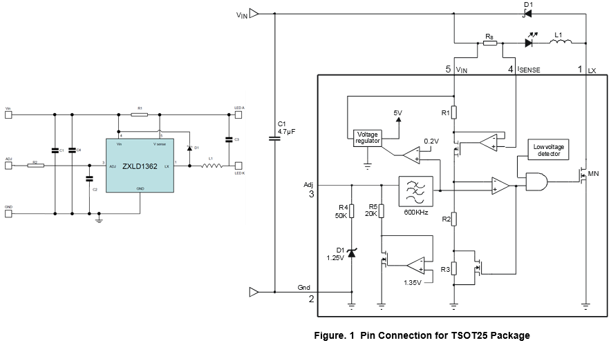

ich habe mir einige KSQ auf Basis des ZXLD1362 gebaut und betreibe damit
eine LED Aquarienleuchte mit vielen 3W LED. Ich habe mich stark an der
Referenzschaltung im Datenblatt orientiert. Vin beträgt 48V. Die Anzahl
der LED pro KSQ variiert zwischen 6 und 14. Strom soll 1000mA betragen.
Betreibe ich eine KSQ mit 14 LEDs (gedimmt wird zusätzlich mit PWM am
ADJ pin (243hz) und mit 100% pwm duty, funktioniert das wunderbar.
Allerding wird es bei 8LEDs sehr kritisch. Bei mehr als 50% Duty brennt
der ZXLD1362 nach kurzer zeit durch. Es ist offensichtlich ein
thermisches das von meinem Platinen-Layout kommt - die wärme also nicht
gut abgeleitet werden kann. Wenn ich mit dem finger auf das kleine
Gehäuse tippe, ist es so heiß, dass ich nicht länger draufbleiben kann.
Ich verwende eine einseitige Kuperplatine. Da ich die platinen selbst
herstellen möchte, möchte ich keine Alukern Platinen verwenden und
Thermal Vias herzustellen wird auch schwierig.
Mir kam deshalb die Idee, den LED Strom nicht mehr durch den ZXLD
fließen zu lassen - also einen externen FET zu verwenden. Ich weiß aber
nicht genau ob das möglich ist, und falls ja, was fuer einen FET man da
bräuchte. Zusätzlicher Vorteil wäre, das ich auch LEDs habe, die mit bis
zu 3A betrieben werden können - das kann der ZXLD selbst ja auf keinen
fall liefern.
In Bild eins sieht man ja das der LX pin des ZXLD der Drain des internen
FETs ist.
Meine Idee wäre jetzt, den LX pin auf das Gate eines Selbstleitenden
N-Kanal FET zu legen. Selbstleitend, da ich das ganze ja nicht
invertieren darf... Zusätzlich einem Pullup Widerstand ans gate. Die
Drossel L1 dementsprechend an den Drain des externen FETs und Source des
FETs an Masse.
Würde das funktionieren? Habe ich einen Drenkfehler? Am liebsten würde
ich als externen FET den IRLU024N benutzten, da ich diesen hier hab. Das
ist aber ein Selbstsperrender N-Logl 55V 17A
Oder andere Ideen?
Vielen Dank fuers lesen
Grüße
Crispy
von Arno H. (arno_h)
Welche Induktivität hat die Drossel? Datenblatt?
So einfach geht das nicht, du musst noch eine Hilfsschaltung zur
Ansteuerung des FET einfügen. Es gibt eine AN dazu, such mal bei
ZXLD1350 und 1360.
Arno
Dominik Wink schrieb:
> Achso, danke.
> Leider ist in keinem der Datenblätter ein beispiel fuer einen externen
> Treiber.
> Grüße
Deswegen schrieb ich auch AN! In der AN48 findest du was dazu.
Arno

von NaNa_JaJa (Gast)
Er ist halt keine Eierlegendewolfsmilchsau ;-)
abhängig von Eingangssp. ,Anzahl der Led und Ausg. Strom
einfach mal durchrechnen und die optimale Spule für die betreffende
Anwendung nehmen ,die Schaltdiode wird auch schön warm.
http://www.diodes.com/_files/calculators/ZXLD135X_136X_Multi_device_calculator.xls
mfg
von Marc P. (marcvonwindscooting)
Ich hab mit dem auch schon was gemacht. Dein Denkfehler hier ist: man
kann nicht unbedingt Imax abgreifen wenn man Umax gleichzeitig will.
Ein Schaltnetzteil, das max 100V, max 10A kann muss nicht unbedingt
1000W haben. Vielleicht bloss 100W...
Mit 'nem 600V 30A IGBT schaltet man auch nicht unbedingt immer 18kW.
Der ist einfach nicht f"ur grosse LED-Strings gemacht - dann fliesst
n"amlich der Strom fast die ganze Zeit durch's IC und kaum durch die
Diode.
Ich hab f"ur 10LEDs an 50V gleich 2 IC's genommen. Ohne vorher welche zu
verbruzzeln. Und nein, wird nicht heiss! Datenblatt sorgf"altiger Lesen!
So toll hast du dich nicht an Datenblatt orientiert....
Braucht der zuviel Platz, als dass Du mehr Ketten mit weniger Vf machen
kannst??
