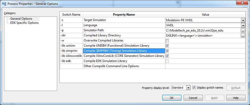

ich möchte gern Xilinx ISE 14.5 zusammen mit ModelSim PE 10.2c verwenden
(habe für beides eine Studenten-Lizenz). Jetzt habe ich versucht ein
Beispiel, von dem ich weiß, dass es funktioniert, zu simulieren und
bekomme folgende Fehlermeldung:
ERROR: Simulator version mismatch!
   The simulation libraries were compiled for the 'MTI_PE 10.2c' version, but
   the selected simulator is 'MTI_PE Edition'. Please recompile the libraries for
   the selected simulator version or change the simulator selection.
"Compile HDL Simulation Libraries" habe ich durchgeführt! Weiß hier
jemand, wie ich das Problem beheben kann?

Hast Du beim Erzeugen der Libs auch wirklich den ModelSIM als Compiler
angegeben? Ansonsten kannst Du probieren, das händisch zu compilieren.

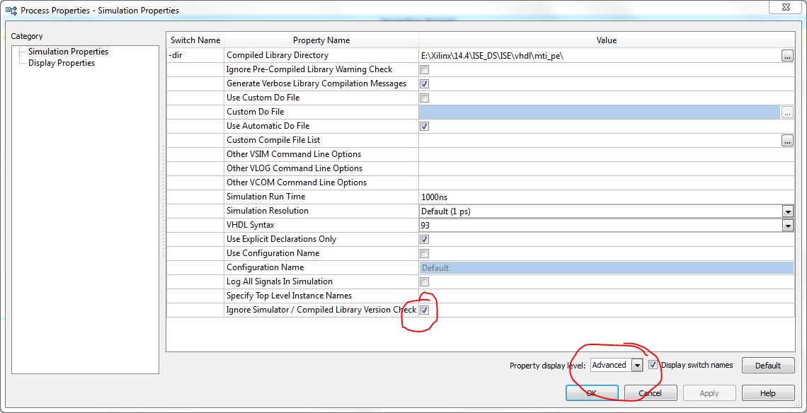

Ich habe/hatte den gleichen Fehler. Es gibt einen Schalter, um diesen
Check zu deaktivieren. Danach wird zwar eine Warnung ausgegeben, aber es
funktioniert alles wie gehabt.
