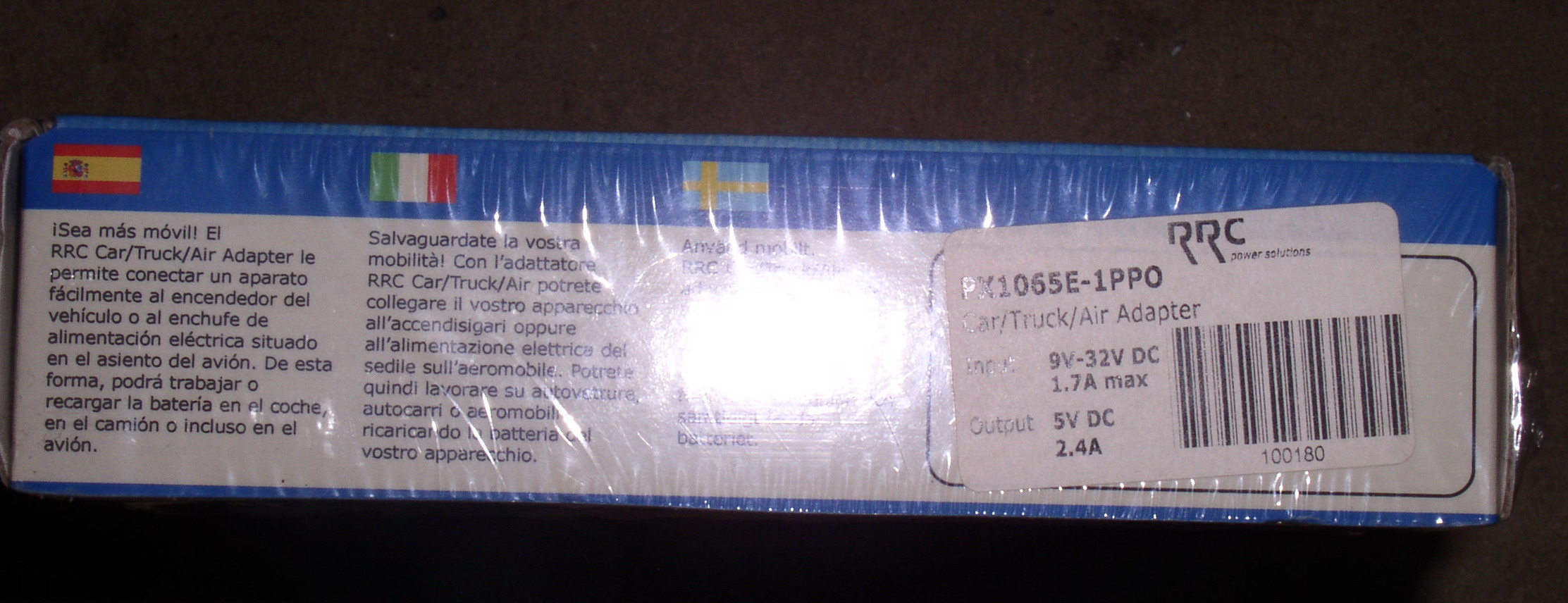

von Lothar S. (loeti)
von Thomas E. (thomase)

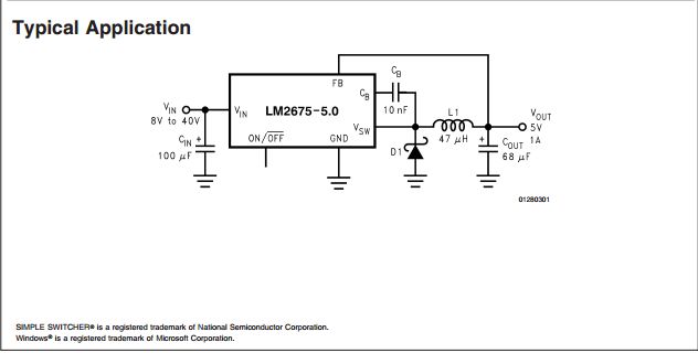

Was hast Du denn für Step-Down Schaltregler IC's oder sonstige Bauteile
bei Dir rumliegen? - Dann baue Dir doch schnell so ein Schaltnetzteil.
Ein LM2675 oder MC33063/34063 wären ideale Teile. (Wird natürlich auch
nicht so warm)

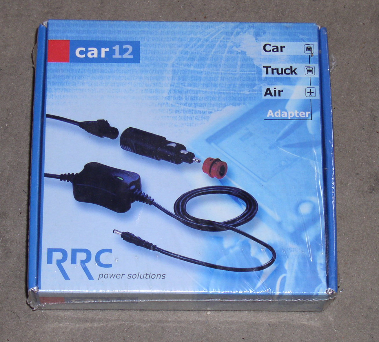

von rio71 (Gast)
von F. F. (foldi)

von Dieter J. (fossi)
Ich hab da noch so ein Teil rumliegen.
Originalverpackt (ungeöffnet).
Daten: Eingangsspannung 9V - 32V
       Ausgang: 5V 2,4A
Hersteller: RRC Powersolutions
Typ: Car 12
Preisvorstellung: 5€ + Versand
Kann am Montag versand werden.
Bei Interesse einfach PM schicken
von Tommy T. (thomas_k86)
>        Ausgang: 5V 2,4A
> Typ: Car 12
Wie mach ma das mit der kohle?

von Markus M. (Firma: EleLa - www.elela.de) (mmvisual)
Schaue Dir noch den LM2675-5.0 an, der benötigt weniger Bauteile und ich
meine der regelt auch genauer. Hat eine höhere Frequenz und man kann
einen kleinere Spule nehmen. Der hat auch einen
Kurzschluss/Überlastschutz drin.
Ich nehme den LM2675-5.0 sehr gerne in meinen Schaltungen.
Auch nicht schlecht.Gefällt mir besser. Wird da die Ausgangsspannung mit
einer Z-Diode eingestellt (D1)? Oder müssen da andere Teile auch ersetzt
werden?
Das ist ein Schottky-Diode. "Typical Application" ist Dein Schaltplan.
Bei Farnell ist der billiger, aber teurer als der Billig-Typ 34063.
