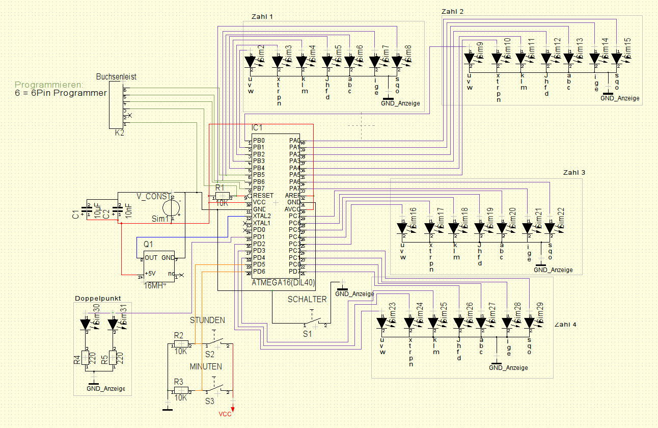

Hi CKSEL3..0 = 1111 ist AVRs i.A. External Crystal/Ceramic Resonator. Von der Seite passt das schon. >Aber ich habe ja schon einen Taktgeber (den Quarzoszi) an XTAL1 und kann >damit nicht auf die Fuses zugreifen. Anscheinend nicht. Wie hast du den Oszillator beschaltet? MfG Spess
M. B. schrieb: > Aber ich habe ja schon einen Taktgeber (den Quarzoszi) an XTAL1 und kann > damit nicht auf die Fuses zugreifen. Ein Oszillator steht mir leider > nicht zur Verfügung. ?? Es gilt aber: Taktgeber (den Quarzoszi) = Oszillator Somit passt der Text irgendwie nicht... Oder meinst Du mit Quarzoszi eine Quarz? Der muss aber an XTAL1 und XTAL2 + 2 Kondensatoren (üblicherweise je 22pF) angeschlossen werden. Ein Oszillator wird nur an XTAL1 angeschlossen und lässt sich auch leicht mit z.B. einem 74HC14 bauen. Damit sollte es gehen, auch wenn der µC auf Quarz eingestellt ist. Gruß Dietrich
spess53 schrieb: > Hi > > CKSEL3..0 = 1111 ist AVRs i.A. External Crystal/Ceramic Resonator. Von > der Seite passt das schon. Ich denke auch, dass es passen sollte. Bei einem anderen Projekt funktioniert es auch. > Anscheinend nicht. Wie hast du den Oszillator beschaltet? An der eckigen Ecke (links unten) habe ich nichts. An der darüber habe ich +, rechts unten habe ich - und rechts oben OUT. Also so: +__________OUT --> XTAL1 / \ | | |__________/ GND
M. B. schrieb: > Ich habe den Haken bei "JTAGEN" > deaktiviert und bei "CKSEL3", "CKSEL2", "CKSEL1", "CKSEL0" den Haken > rein gemacht. Das ergibt CKSEL3..0 = 0000 spess53 schrieb: > CKSEL3..0 = 1111 ist AVRs i.A. External Crystal/Ceramic Resonator. Von > der Seite passt das schon. Um das hier zu erreichen dürfen keine Haken drinnen sein.

M. B. schrieb: > Ich habe diesen Quarzoszillator: > http://www.pollin.de/shop/dt/MDM5OTY3OTk-/Bauelemente_Bauteile/Passive_Bauelemente/Quarze_Oszillatoren/Quarzoszillator.html Ja, da ist Pin 1 nicht angeschlossen, somit Deine Schaltung OK.
Dietrich L. schrieb: > somit Deine Schaltung OK. Aber warum funktioniert es dann nicht?
M. B. schrieb: > Aber warum funktioniert es dann nicht? Weil der Fehler dann woanders ist. - der Schaltplan kann von der Realität abweichen - ein Bauteil ist defekt - das Layout / die Verdrahtung kann schlecht sein - Versorgung mangelhaft, Stützkondensatoren fehlen - ??? Das ist vielleicht die Gelegenheit, den kompletten Schaltplan + Layout zu zeigen. Wie die Fuses jetzt tatsächlich eingestellt sind und was das bedeutet, habe ich nicht verfolgt und kontrolliert. Ich bezog mich nur auf mögliche Hardwarefehler. Gruß Dietrich
Die Fuseprogrammierung sollte richtig sein. Schon mal einen anderen Oszillator probiert oder einen anderen Taktgenerator? Muss ja nicht irr hoch sein, 1MHz tut es auch, eventuell den Programmiertakt anpassen. GND und VCC wird ja gleich sein mit den µC?
Dietrich L. schrieb: > Das ist vielleicht die Gelegenheit, den kompletten Schaltplan + Layout > zu zeigen. Hier ist der Schaltplan... Der Plan hat nur den Fehler, dass der Oszillator an XTAL2 ist. Gelötet habe ich ihn aber an XTAL1. Hubert G. schrieb: > Muss ja nicht irr hoch sein, 1MHz tut es auch, eventuell den > Programmiertakt anpassen. Könnte ich da den Taktgeber von dem Atmel Board von Pollin an den µC ziehen und GND verbinden?
M. B. schrieb: > Dietrich L. schrieb: >> Das ist vielleicht die Gelegenheit, den kompletten Schaltplan + Layout >> zu zeigen. > > Hier ist der Schaltplan... Wo sind die Widerstände für die LEDs? Wie groß ist der Maximalstrom (beim ATmega16 darf in Summe max. 200mA über Vcc und GND fließen)? Dann fehlt noch das Layout. Dazu: Hast Du genügend Stützkondensatoren verbaut? Sind sie nahe genug am µC und am Taktgenerator? Ist das GND-Netzwerk solide genug? Wie ist die Versorgung? Gruß Dietrich
Dietrich L. schrieb: > Wo sind die Widerstände für die LEDs? Wie groß ist der Maximalstrom Ich habe einen extra Schaltplan für die LEDs gemacht, da ich wegen der Pin-Begrenzung in Target nicht mehr auf den Plan machen konnte. Soll ich den auch mit hochladen? > (beim ATmega16 darf in Summe max. 200mA über Vcc und GND fließen)? Das muss ich mal prüfen. Aber eig. sollte das nicht das Problem sein, da ich das Programm noch nicht aufgespielt habe und somit noch kein Strom an den "Ausgabepins" liegt. Kann ich da einfach den Stromfluss zwischen Spannungsquelle - µC messen? > Dann fehlt noch das Layout. Was ist ein Layout?

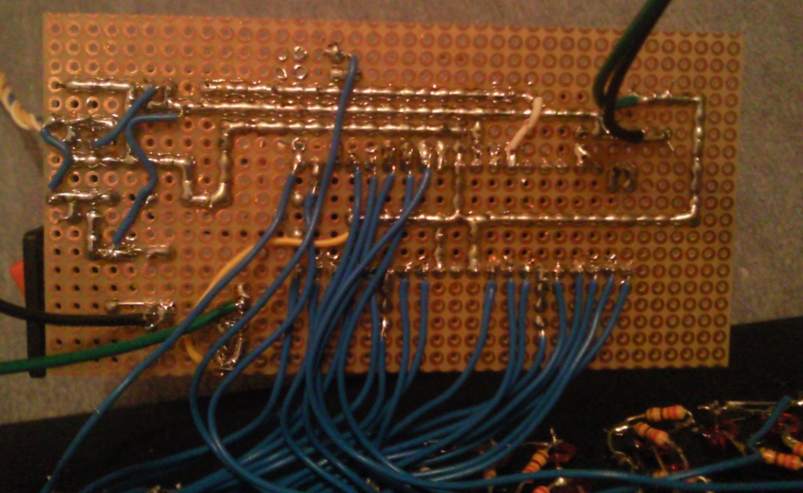

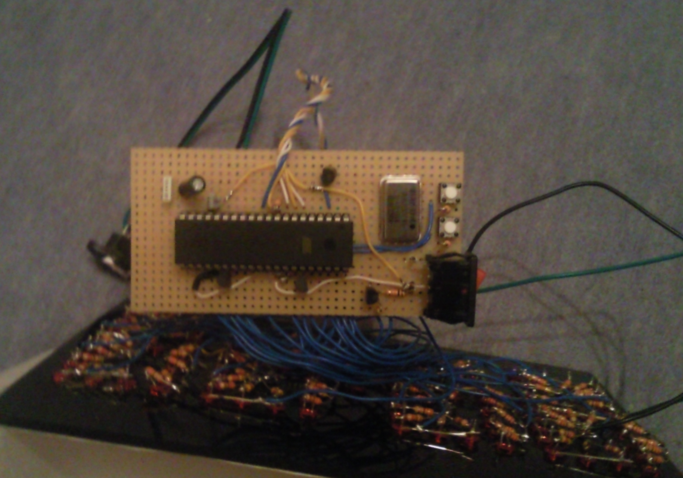

M. B. schrieb: > Was ist ein Layout? Wie ist das ganze real aufgebaut? Leiterplatte, Steckbrett, "Freiluftverdrahtung", ...? Und wie sieht das aus? Ein wilder / unsachgemäßer Aufbau kann dazu führen, dass das Ganze nicht oder nicht richtig funktioniert. Gruß Dietrich
Ich habe die ganze Schaltung auf einer Punktrasterplatine aufgelötet.
M. B. schrieb: > Ich habe die ganze Schaltung auf einer Punktrasterplatine aufgelötet. Du bist aber zäh mit den Informationen :-( Dann mach mal Bilder! Eins von jeder Seite. Mit der Info "auf einer Punktrasterplatine aufgelötet" kann doch keiner beurteilen, ob das ordentlich gemacht ist. Ordentlich heißt: - möglichst kurze Masseverbindungen mit genügend Querschnitt - genügend Stützkondensatoren sehr nahe an den Bauteilen (aber danach habe ich ja schon mal gefragt ...) Gruß Dietrich PS: Welche Messmöglichkeiten hast Du denn? Ein Oszi wäre nicht schlecht, da könnte man den Takt und verschiedene Signale beim Programmieren mal anschauen. Wenn nicht: sag mal Deine Postleitzahl; vielleicht lässt sich da was machen ...

Du hast den ISP Anschluss parallel zu den LED's geschaltet. Je nach Leitungslänge und Vorwiderstand überforderst Du damit eventuell den Programmer. Weiterhin brauchen manche Programmer eine Stromversorgung vom Target, du hast diesen Pin jedoch nicht beschaltet.

So. Hier die Fotos der Schaltung von vorne und hinten. Stefan schrieb: > überforderst Du damit eventuell den > Programmer. Ich werde morgen die LEDs mal ablöten und schauen ob es dann funktioniert. Stefan schrieb: > Weiterhin brauchen manche Programmer eine Stromversorgung vom Target, du > hast diesen Pin jedoch nicht beschaltet. Welcher Pin ist der Target-Pin? Bei der anderen Schaltung habe ich den µC genauso angesteuert. Ich hatte jedoch an den Programmierpins nichts anderes (wie hier die LEDs).
Ich habe jetzt die LEDs, die an den Programmierpins hängen, abgelötet. Das Lesen vom µC funktioniert wieder. Beim schreiben bleibt er immer bei 75% stehen. Manchmal läuft er auch durch und nach dem Prüfen kommt "write failed". Wenn ich die Fuses lese ist bei keinem ein Haken gesetzt. Zum Testen habe ich bei JTAGEN den Haken wieder rein gemacht und geschrieben. Das ging ohne Fehler. Danach habe ich wieder gelesen und der Haken war nicht mehr gesetzt. Stefan schrieb: > Du benutzt Ponyprog hoffentlich nicht über einen USB zu seriell oder USB > zu parallel Adapter? Nein ich nutze keinen USB-Seriell Adapter. Ich programmiere direkt über den seriellen Port.
