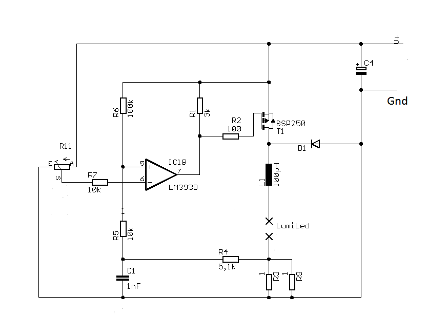

Was haltet ihr von diesem Aufbau einer "getakteten" Konstantstromquelle?
Man hat kein externes Taktsignal, der OP taktet sich durch die
Komperatoroperation selber. Kann das so funktionieren?
Vcc wären etwa 40V, Ausgangstrom über das Poti verstellbar bis etwas
über 3A.

Mit welcher Frequenz wird der MOSFET getaktet?
Ich rate mal: keine Ahnung.
Woher weisst Du dann, welche Spule angemessen ist, welcher Kondensator
(C1) angemessen ist und ob der MOSFET geeignet ist?
Es könnte ja sein, dass eine Schwingung von 100Mhz entsteht, dann wäre
ein gewöhnlicher POWER-MOSFET schonmal völlig ungeeignet.
Es könnte auch sein, dass der Operationsverstärker eben nicht wie
erwartet digital arbeiten wird, wegen zu hoher Frequenz.
Es könnte auch sein, dass ein unendlich hoher Steuerstrom durch T1, Q2
und das Gate des MOSFET fließt, weil Du gar keine Begrenzung vorgesehen
hast.
Aber das alles ist reine Spekulation, ohne die Frequenz zu kennen.
