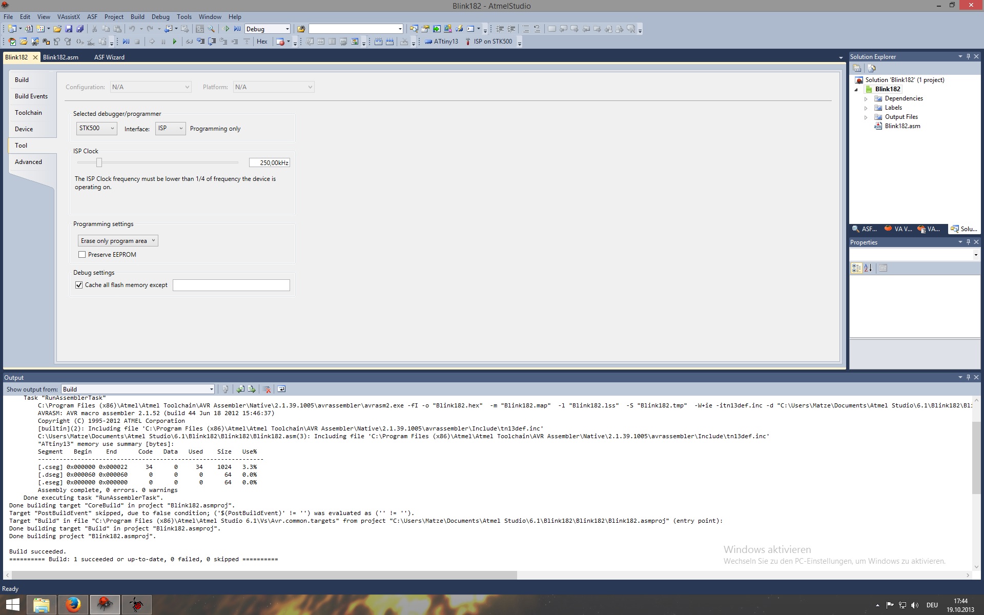

Ich wollte mit dem Programm Atmel Studio 6 arbeiten, habe das WinAVR
Paket installiert und dann das Atmel Studio 6, wie es im Tutorial
beschrieben steht.
Nun wollte ich einen einfachen Test mit dem Pollin Evaluationsboard und
einem ATtiny 13 machen.
Der Versuch das Standartprogramm vom Franzis Lernpaket "Blink" in den
Mikrocontroller zu bekommen scheiterte allerdings und ich weiß nicht so
recht, woran es liegt.

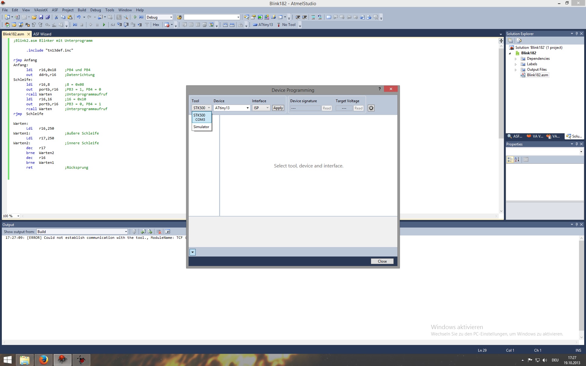

Als Fehler bekomme ich "Unable to connect to tool STK500 (COM3)"
Das STK500 ist doch das Evaluationsboard von Atmel, oder?
Wieso kann ich keine andere Auswahl treffen? Immerhin benutze ich das
STK500 nicht. Die Schnittstelle Com3 ist aber richtig.
Bei den Einstellungen das gleiche, ich kann nur STK500 auswählen.
Liegt da der Fehler? Funktioniert das Programm nur mit dem STK500 Board?
Oder muss ich da noch etwas ändern, damit er mein Pollin Board als
"STK500" anerkennt?

Weil das STK500 das einzige Board ist, welches vom AVRStudio mit
serieller Schnitstelle unterstützt wird.
Ich würde dir empfehlen, 30 Euro in ein sog. AVRisp MK2 zu investieren.
Das ist so eine blaue Dose für den USB-Port, die unter anderem noch
etwas Schutzschaltung enthält. Damit kannst du dann sofort loslegen und
hast ein richtiges Programmiergerät.

Für AVR-Studio braucht's einen kompatiblen Programmer, das Pollin-Board
ist nicht kompatibel, PonyProg dürfte da gehen, sollte aber in der
Dokumentation zu finden sein.

Beachte jedoch, dass das AVR Studio seit Version 5 (oder war es 6?) IMHO
nur noch mit originalen Programmern von Atmel zusammen arbeitet. Wenn Du
das Gerät von Ebay nimmst, musst Du dazu ein anderes Programm benutzen -
was kein Hindernis darstellen sollte.
