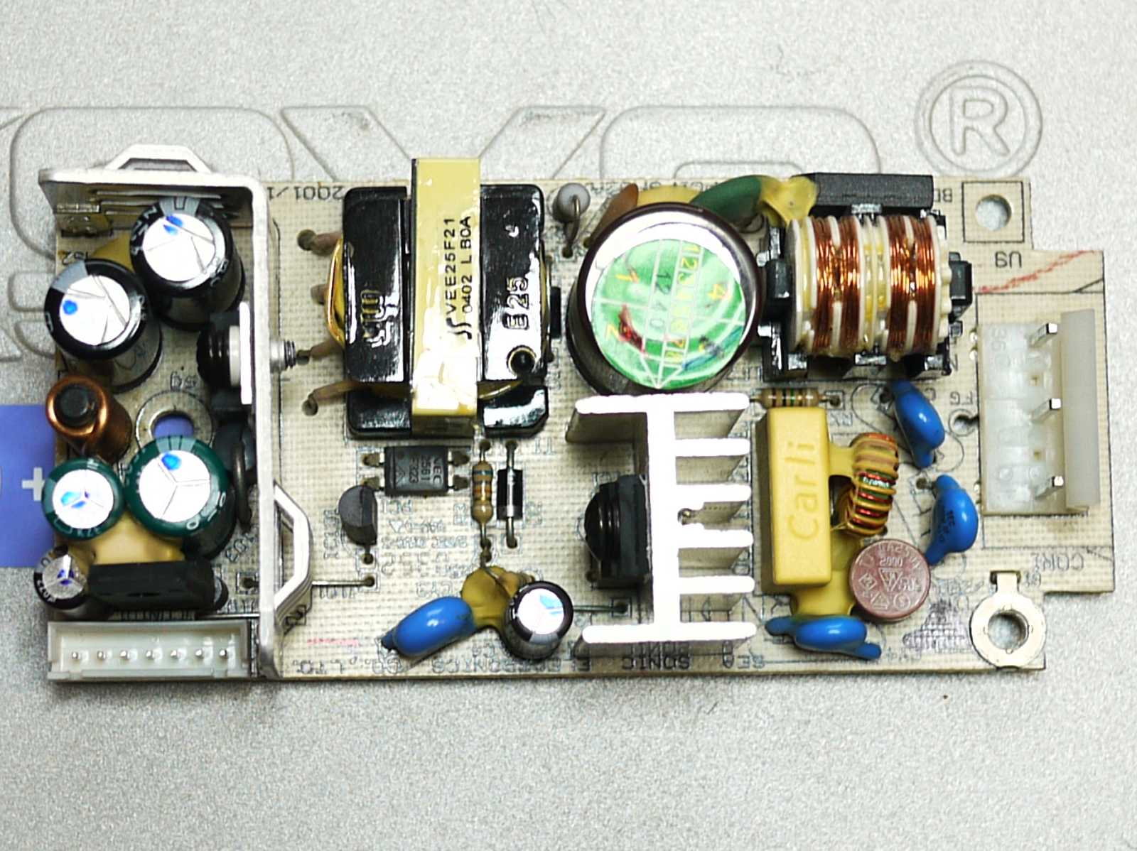

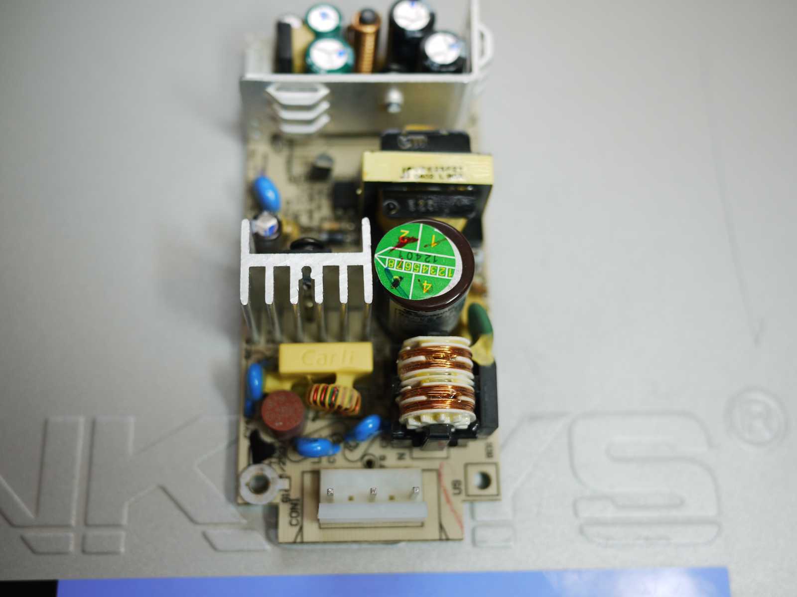

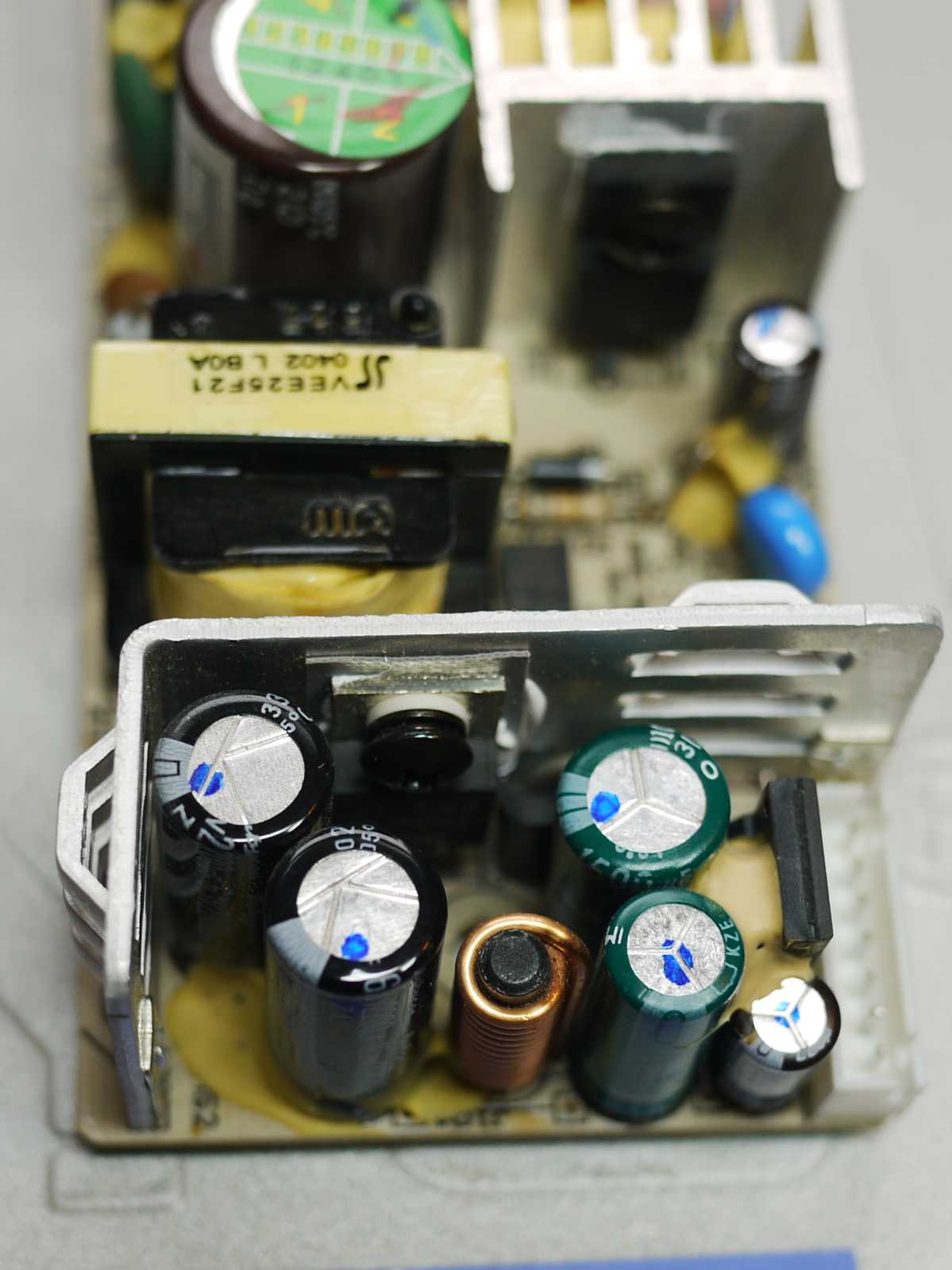

ich habe hier einen defekten Linksys SRW224 seit einiger Zeit zu liegen
und hoffe, diesen mit eurer Hilfe reparieren zu können.
Schließe ich den Switch an 220 V an, so fangen alle LEDs im Takt von ca.
2/s an zu blinken. Dabei höre ich ein leichtes Knacken vom Netzteil in
der Näche des mittleren Kühlkörpers. Ziehe ich die Stromversorgung vom
Board ab, wandelt sich das Knacken in ein vorsichtiges Fiepen.
Vermutlich bricht die Spannung in diesem Takt zusammen.
Als ich die Wärmeentwicklung am Kühlkörper testen wollte, ist es
passiert. Ich bekam einen Stromschlag. Da liegt ein schöner Kurzschluss
vor, dachte ich mir dann so.... :-)
Am Kühlkörper ist ein KA1M0265R
(http://pdf.datasheetcatalog.com/datasheet/fairchild/KA1M0265R.pdf)
verbaut.
Könnt ihr mir weiterhelfen, wie ich das defekte Bauteil identifizieren
kann? Ist es evtl. gar der KA1M0265R? Ich konnte ca. 157 V zwischen
Kühlkörper und 220-V-Masse messen.
Könnt ihr noch andere Fotos gebrauchen? Ist etwas doof mit der geringen
Tiefenschärfe meiner Kamera. Hätte ich vielleicht mit dem Handy machen
sollen...
VG, Martin
von Icke ®. (49636b65)
Martin T. schrieb:
> Ich konnte ca. 157 V zwischen Kühlkörper und 220-V-Masse messen.
Das muß kein Fehler sein, Kühlkörper können durchaus Potential gegen
Masse führen. Vielleicht liegt das Problem gar nicht im Netzteil. Ich
habe ebenfalls noch zwei dieser Modelle defekt rumliegen. Bei denen sind
sichtbar die Elkos auf der Hauptplatine hinüber. Leider hat Cisco
Bauformen gewählt, die ich im Handel bisher nicht finden konnte.
Typischer Fall geplanter Obsoleszenz, die Geräte hielten trotz ihres
relativ hohen Preises keine 5 Jahre.

Den langt man nicht an, der ist 'heiss' (nicht im Sinne hoher
Temperatur). Das ist einer der Gründe warum man in Schaltnetzteilen
nicht wahllos rumstochern sollte.
> Ist etwas doof mit der geringen Tiefenschärfe meiner Kamera.
Einfach weiter abblenden, ggf. (Behelfs-)Stativ oder (indirekten) Blitz
mit dazunehmen.
Zum Fehler: Schau Dir mal die Ausgangsspannung an. Bleibt die ohne Last
erhalten oder bricht die zusammen?
von Gerd E. (robberknight)
Nö, das muss kein Fehler sein. Die Kühlfahne eines Mosfets liegt häufig
auf Drain. Bei Deinem Bauteil konnte ich im Datenblatt auf die Schnelle
nix dazu finden, das heisst aber nicht daß das nicht so ist.
Also Vorsicht wo Du da mit den Fingern hinlangst, der Zwischenkreis
liegt auf 325V!
Hast Du mal gemessen was da aus dem Netzteil jetzt in ausgebautem
Zustand für Spannungen rauskommen?
Wie sieht es mit den Spannungen aus wenn Du die nen bischen belastest?
Wie sehen die auf dem Oszi aus?
In sehr vielen Fällen sind es die Kondensatoren auf der Sekundärseite.
Zumindest optisch wölben die sich bei Dir nicht hoch. Das muss aber
nicht heißen daß die ok sind. Am besten mal deren ESR messen.

von Magic S. (magic_smoke)
LOL! So ein Schrotteil hab ich hier noch irgendwo rumliegen. Hab ich
reihenweise repariert, die Dinger sind nicht auf lange Haltbarkeit
ausgelegt. Und ich glaub das waren sogar Cisco-Switche. oO
Tausch mal auf Verdacht C4.
Die Spannung am Kühlkörper kommt übrigens daher, daß dieser auf dem
negativen Pol des Kondensators liegt (Schaltungsmasse). Dieser liegt
hinter dem Netzgleichrichter, und wenn Du irgendwas vor diesem
Gleichrichter und etwas dahinter anfasst, ist mindestens eine Halbwelle
auch für Dich da. Das kommt auch sehr gut hin, im Zwischenkreis würde
ich irgendwas um 330V erwarten und Deine 157V sind recht genau die
Hälfte davon.
Martin T. schrieb:
> Gibt es noch andere
> Möglichkeiten für mich?
Eine recht einfache Methode ist ein Wechselspannungsmessgerät, das du
per Koppelkondensator (so um die 100nF) an die Gleichspannungen am
Ausgang anschliesst. Der Koppelkondensator trennt die Gleichspannung ab
und was du am Messgerät siehst, ist die überlagerte Wechselspannung, die
im Idealfall bei 0 Volt liegt. Das erlaubt zumindest eine qualitative
Beurteilung - wegen der hohen Schaltfrequenzen muss dein Messgerät nicht
unbedingt genau anzeigen.
Fiepen im Leerlauf ist nicht schön, deutet aber nicht unbedingt auf
einen Defekt hin. Rhytmischen Ein- und Ausschalten mit Last deutet auf
das Anspringen der Überlastsicherung hin.
Typische Opfer auf der Primärseite sind übrigens auch kleine Elkos wie
der direkt neben dem Kühlkörper, der jahrelang vom Transistor geheizt
wurde.
von Aabbyy22 (Gast)
Alle Dioden messen. Alle Elkos testen. Ein defekter Elkos muß nicht
ausgetauscht werden, es reicht auch schon das Parallelschalten eines
schwächeren Elkos, um den Defekt zu finden. Auch den kleinen Elkos auf
der primärseite testen. C6 oder C7 können auch defekt sein. Bei dem
Keramik-Kondensator, der parallel zu dem kleinen Elko auf der
Primärseite ist, reicht auch das auslöten zum testen (falls dieser
existiert).
von Aabbyy22 (Gast)
Nachtrag:
Sollte sich ein Elko der Marke "Samxon" in der Schaltung befinden, ist
dieser als Defekt anzusehen. Dem Foto nach hat der kleinen Elko auf der
Primärseite Übertemperatur gesehen.

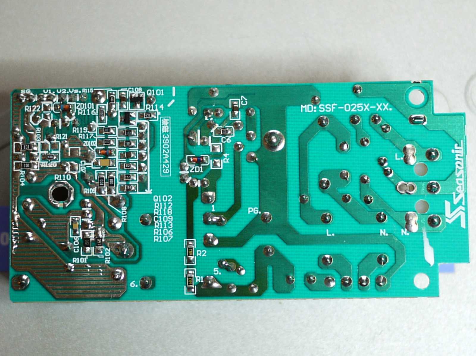

von sgfqat4q (Gast)
SeaSonic ist ja nicht gerade für minderwertige Netzteile bekannt.
Zeichne doch mal den Schaltplan, der würde mich interessieren und bei
der
Fehlersuche bestimmt helfen.
So komplex ist die Schaltung ja nicht.

Den C4 habe ich durch einen aus einem alten PC-Netzteil ersetzt. Das
Problem besteht weiterhin.
Okay, C4 getauscht. Nicht gut.
Sind die Dioden auf der Sekundärseite vom Trafo okay? Überlastung durch
Defekt auf der Hauptplatine vom Switch?
Vermutlich hilft Dir jetzt nur ein Oszi weiter. Damit kann man sehen ob
irgendeine Spannung nicht aufgebaut werden kann oder eine gigantische
Welligkeit aufweist und ob die 320V im Zwischenkreis sauber geglättet
sind.
Könnte der Optokoppler sein (Ausfall der Regelstrecke), also
Regelstrecke am Labornetzteil prüfen. Sprich, eine Spannung unterhalb
der Sollspannung in den Zweig vom Netzteil einspeisen und langsam
erhöhen. Bei Sollspannung muß der TL431 den Optokoppler öffnen, das
sollte sich auch auf der 230V-Seite messen lassen.

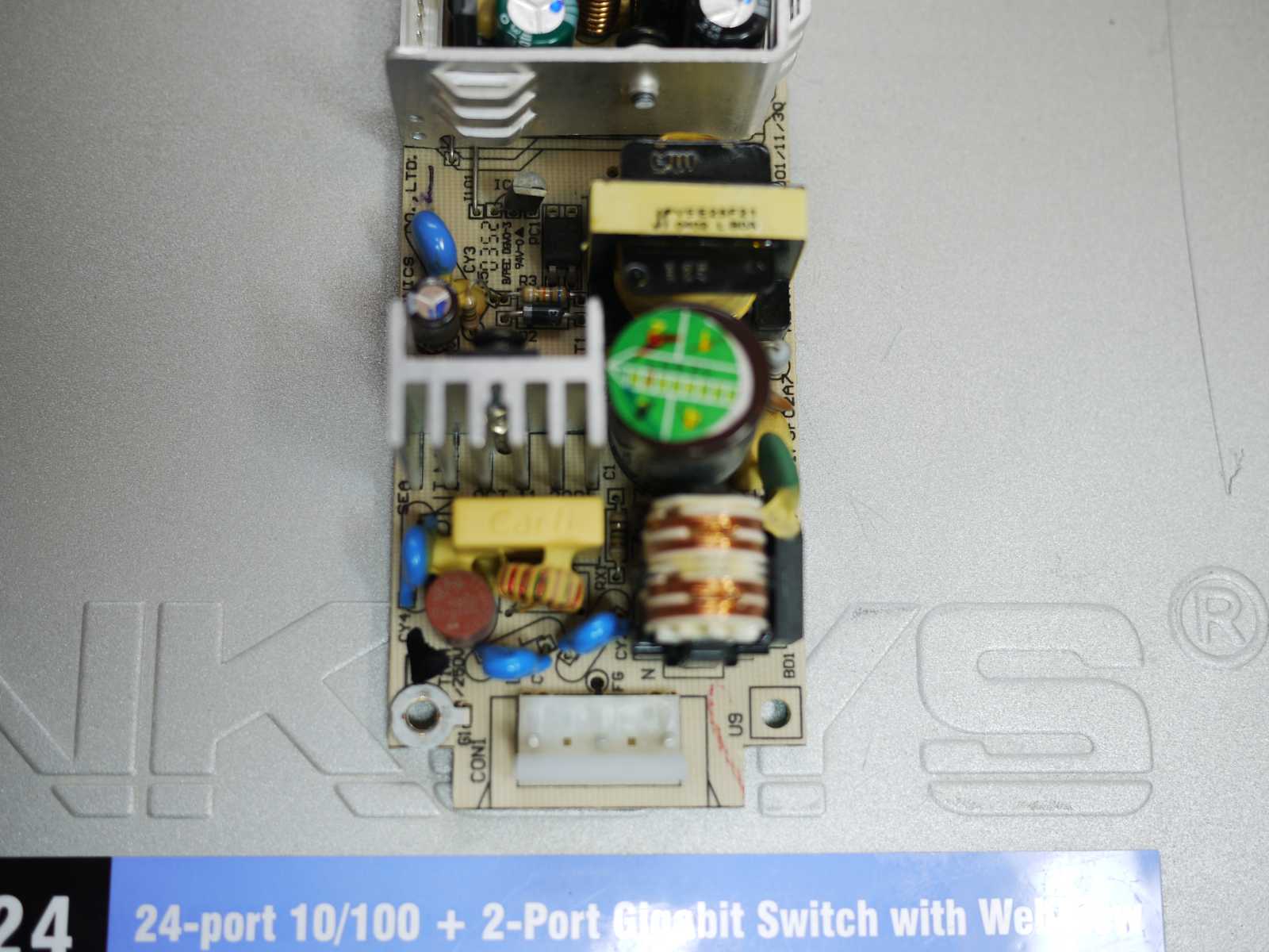

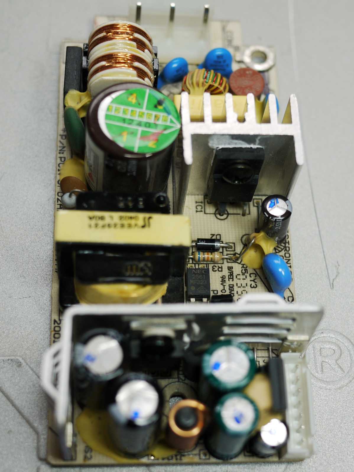

von ...-. (Gast)
Was ist denn das für ein Bauteil, welches neben C4 mit gelber Pampe
zugekleistert ist? Man sieht nur den Draht der zu einem Widerstand 5k6
oder 56k führt.
von ...-. (Gast)
Der Optokoppler sieht au den Photos auch nicht einwandfrei aus. Wenn der
hin ist, muss es aber noch weitere Schäden geben.
Nöö muß nicht. Hatte schon Netzteile auf dem Tisch, wo der Optokoppler
einfach mal so aus freien Stücken krepiert ist.
Da ist auch kein weiteres Bauteil eingekleistert. Da gibts nur den C4,
einen Widerstand und das blaue Ding ist ein Y-Kondensator zur
Entstörung.

So, ich arbeite mich gerade mal so langsam durch die Schaltung. Der
Gleichrichter liefert noch ordentliche 325 V. Die kann ich bis zum
Eingang des Trafos verfolgen. Der Trafo selbst hat ja auf der
Primärseite mehr als 2 Anschlüsse, was meine Fähigkeiten jetzt
übersteigt. Leider finde ich auch keine Angaben zum Trafo im Netz...
Jedenfalls ist es so, dass der äußerste Pin des Trafos auf der
Primärseite, ich nenne ihn mal Pin 1, die postive Spannung von 325 V
aufnimmt. Pin 2 ist auf Masse des Gleichrichters geschaltet. Messe ich
jetzt zwischen Pin 3 (von dem ich nicht weiß, was das ist) und Masse,
wird das Klickern/Zwitschern/Fiepsen/Knacksen deutlich hörbarer mit
einer Frequenz zwischen 4 und 5 Hz und die Spannung schwankt zwischen
326 und 337 Volt. Hat irgendjemand hierzu eine Idee?

Was ich noch anfügen wollte: Pin 3 des Trafos geht auf Drain des
Power-FET und der Kühlkörper auf GND.
von Axel R. (Gast)
Wenn es den Geschäftsbericht von seasonic online gibt, gits evtl. auch
nen Schaltplan.
etweder ist derdiedas schwarze Schalt-IC im TO220 auf dem Kühlkörper
defekt, oder der 1Mohm unter der gelben Popelklebermasse ist hochohmich.
Auf dem TO-220 steht "ich bin ein Schaltregler" TOPSwitch, KA0625 oder
vergleichbares. Arbeitet alles nach dem gleichen Patent.
Der Trafo hat neben der 320V Wicklung noch eine für etwa 10-15V, die den
Schaltregler nach dem Start versorgt.
Beim Messen des Leistungsanschlusses zwischen Trafo und Schaltregler
mußt Du aufpassen, viele Patente mögen es nicht, wenn diese Leitung
durch das Messgerät kapazitiv belastet wird. Da liegen etwa 600Vss gegen
Masse mit voller PWM-Frequenz von 60..100kHz an. Wenn man da misst,
knallt gerne mal das Schaltregler-IC den Deckel auf und beschwert sich
mit Rauchzeichen und Funkenflug darüber.

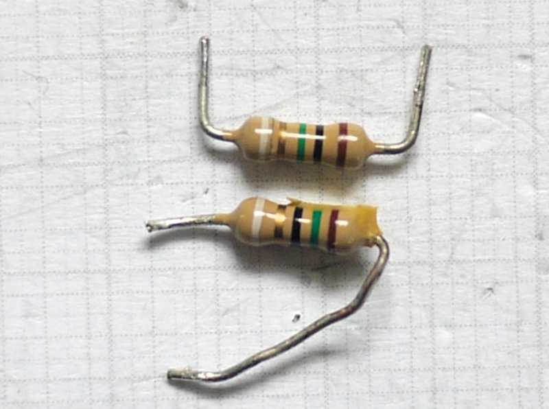

von Martin T. (martin5)
Ich habe mal 'ne Frage, zu diesen beiden Widerständen. Ich hatte ganz
schön Mühe, den Farbcode zu lesen. Der weiße Ring ist wohl ein TK-Ring,
Dann müsste der obere 15 Ohm und der untere 1 Megaohm besitzen. Ist das
Richtig?
VG, Martin
von Martin (Gast)
Naja der goldene Ring ist an zweiter bzw. vorletzter Stelle, je nachdem
von welcher Seite du es betrachtest. Laut Farbcode-Tabelle gibts den
goldenen immer nur an vorletzter und letzter Stelle. Demnach müssen die
im Bild weißen Ringe = silber sein.
Also müsstest du die Ringe von rechts beginnend betrachten. Dann wäre
der obere:
braun,schwarz,grün,gold,silber = 10,5 Ohm +- 10%
und der untere:
braun,grün,schwarz,gold,silber = 15 Ohm +- 10%
Ich lasse mich auch gern eines besseren Belehren, aber das sieht für
mich wie Gold aus.
von Martin (Gast)
Und so als Tip, mal doch mal einen Schaltplan von der Platine, wenn du
es Stück für Stück durchgehen willst, das hilft. Der Lerneffekt ist
dabei riesig, da dir einige Schaltungsteile vielleicht bekannt vorkommen
werden und du zum einen oder anderen auch eine gute Erklärung findest.
Nee, die sind wirklich weiß. Das hat mich ja auch irritiert, da sie in
der Farbcodetabelle so nicht vorkommen.
> und der untere:
Habe ich auch gedacht und nachgemessen. Der obere hat 0,99 MOhm ergeben
und das entfachte die Idee in mir, dass dieser den Geist aufgegeben
haben könnte. Gegen einen neuen 10-Ohm-Widerstand getauscht und dann
lösten sich dieser und die Sicherung in Luft auf :-) Hoffentlich nicht
mehr :-(
Danach habe ich nochmal ein wenig recherchiert und "Behauptungen"
gelesen, dass der weiße Ring der Temperaturkoeffizient wäre. Als
4-Ring-Variante nochmal dekodiert und siehe da, der obere Widerstand hat
demnach 1 MOhm (Hatte mich im Übrigen oben vertan. Die beiden Werte
müssen vertauscht werden.)
Ich bin überzeugt davon! Ich hab es nur noch nie gemacht und kenne auch
nicht alle Bauelemente, um sie korrekt einzuzeichnen. Das hat mich
bisher davon abehalten, auch weil ich glaube, dass es recht lange dauern
wird. Aber ich weiß ja, dass ich nicht darum herum komme...
Da ich bisher nur ein sehr kleines Sortiment gebrauchter Baulemente
besitze, mit denen ich bei diesem SNT nicht wirklich weiter komme, könnt
ihr mir Empfehlungen geben, was ich gleich mitbestellen sollte und was
man im Hause haben sollte?
VG, Martin
Aabbyy22 schrieb:
> Alle Dioden messen.
Habe ich gemacht. Scheinen alle i. O. zu sein.
Habe ich bis auf C1 und die SMDs (keine passenden zu Hause) gemacht.
Lediglich bei C4 konnte ich eine Änderung in der Fiep-Frequenz
(Verlangsamung) feststellen.
> existiert).
Bin ich leider durch mein Malheur nicht mehr zu gekommen. Werde ich aber
noch nachholen.
VG, Martin

von Hubert G. (hubertg)
> mehr :-(
Der Widerstand hatte 1M.
Die Chance das jetzt mehr defekt ist, ist sehr groß.
Der TL431 ist eine justierbare Zenerdiode, die zwischen A und K anfängt
zu leiten, wenn zwischen ADJ und A genau 2,5 (und mehr) Volt liegen. Die
AK Strecke des 431 lässt dann den Optokoppler aufleuchten und regelt
über den Phototransistor im OK die Primärseite runter. Dieser Regelkreis
ist die Grundfunktion der Stabilisierung.
Ohne Oszi bist du halt auf Vermutungen angewiesen. Das Tanzen der
Ausgangsspannung kann entweder starker Ripple sein, der durch einen
kaputten Elko ausgelöst wird und den Regelkreis irritiert und deswegen
ein- und ausschaltet, bzw. fiept, oder - häufiger ist ein Kurzschluss
irgendwo auf der Sekundärseite, der das Netzteil per Überstromsicherung
ein- und ausschaltet.
Die Chance, das der KA-Chip kaputt ist, ist m.E. klein, sonst würde
nicht so viel funktionieren, wie es das jetzt tut.
**LOOOL**
Hast Du überhaupt mal einen Gedanken daran verschwendet, nachzusehen WO
dieser Wert eingebaut ist? Im Netzfilter, oder? So, Preisfrage - was
denkst Du was passiert, wenn man einen 10-Ohm-Widerstand in die

von Christian S. (chris02)
Den Switch bekommst du bei ebay gebraucht für ~20,-€.
Wäre es für dich nicht einfacher erstmal einen funktionierenden zu
kaufen, um damit Vergleichsmessungen zu machen, bzw. das NT zu tauschen,
damit du sicher sein kannst, dass der Fehler vom NT und nicht vom MB
kommt. (Oben wurde ja bereits erwähnt, dass auch defekte Elkos auf dem
MB vorkommen).
Du sagst es! Der Switch ist nicht mehr viel wert und außerdem nicht
meine Wunschausstattung, deshalb betrachte ich das Ganze auch eher als
Übungsobjekt denn als notwendige Reparaturarbeit. Es geht doch nichts
über ein paar experimentelle Erfahrungen :-) Von daher alles nicht so
tragisch...
VG, Martin
