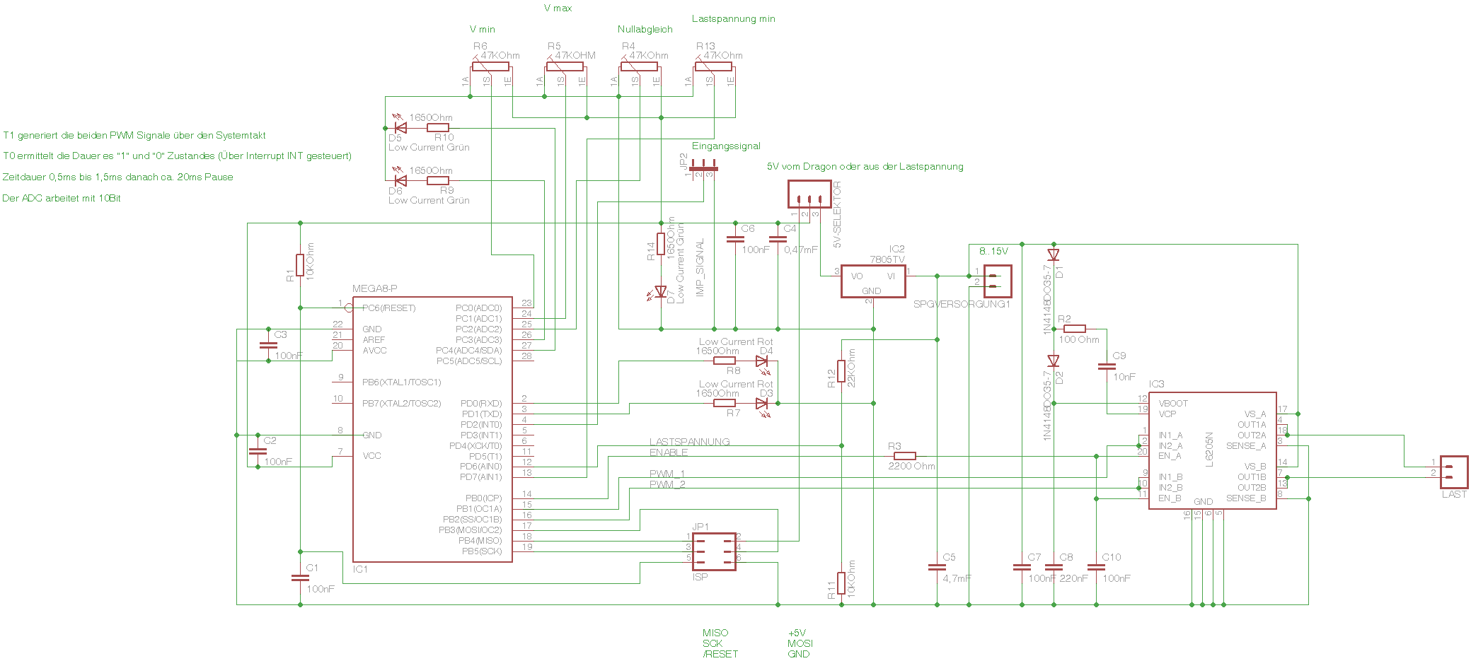

Hallo Experten,
nachdem ich mit meinen xplained gespielt habe steht nun das erste
"richtige" Projekt an und möchte Euch bitten meinen Schaltungsentwurf
mal anzuschauen. Es soll über die Impulslänge die Richtung und
Geschwindigkeit eines "normalen" Gleichstrommotors gestelt werden. Die
LED's benötigen 2mA. Ein jumper soll die Spannungsversorgung des ATMega
umschalten, so dass man Ihn über den Dragon, ohne Lastspannung
programmieren kann. Ein Spannungsüberwachung ist über den
Analogkomperator geplant.
Danke für Eure Antworten und Vorschläge.
Harry
PS.: Es ist ATMega 8-16PC geplant.

* Wenn dir die Genauigkeit des ADC wichtig ist, schliesse an AREF noch
einen 100nF gegen Masse an.
* Der 100nF am Reset kann dazu führen, das die Programmierung per ISP
nicht funktioniert, weil der Konensator zu 'träge' ist. Lass ihn erstmal
weg oder ersetze ihn durch etwas kleineres.
* 1650 Ohm Widerstände sind alles andere als handelsüblich. Nimm ruhig
etwas zwischen 470R und 1k für alle LED, dann leuchten die auch
anständig. Low-Current LED sind hier Perlen vor die Säue, den
Löwenanteil an Leistung verbrätst du eh im Linearregler.
* AVcc muss an Vcc angeschlossen werden und nicht an GND. Es schadet
auch nicht, AVcc noch einmal extra zu sieben, indem du es über ein LC
Glied führst. (L z.B. 22µH-470µH, C wieder ein 100n)
*47k für die Potis sind recht hoch, der ADC möchte gerne was sehen, was
weniger als ca. 10k Quellwiderstand hat. Nimm also Potis mit 2k2-10k.
Bist du sicher, das der Dragon Vcc liefert? Es ist vermutlich eine gute
Idee, an ISP direkt die Vcc zu legen, und dir die Option auf Speisung
aus dem Dragon zu sparen. Ich habe zwar keinen, habe aber öfter davon
gehört, das der Dragon gerne mal kaputt geht. Belaste ihn am besten so
wenig wie möglich.

Potentiator schrieb:
> Oder nich nich?
Nich nich. Jeder ADC Eingang sieht doch nur den Schleifer eines Potis.
Ob die an den Enden parallel geschaltet sind ist dem ADC Eingang egal.
Das 'Mitziehen' von benachbarten ADC Eingängen wird mit niedrigerer
Quellimpedanz immer geringer. Da es hier nicht auf den Querstrom durch
die Potis ankommt, kann man also ruhig niederohmig gehen.
Werde ich mache
Ich wollte damit den Power On Reset sicherstellen. Ich werde ihn erstmal
weglassen.
Stimmt mein Fehler, war wohl zu spät.
Werde ich anpassen
> wenig wie möglich.
OK werde ich anpassen.
Danke für Eure Antworten.

Der Schaltplan wird einfacher zu lesen, wenn VCC und Gnd nicht als
Spinnennetz über die ganze Seite verteilt werden, sondern z.B. µC oder
Bauelementgruppen über Supply-Symbole verteilt werden.
EAGLE interessieren sowieso nur die Netznamen.
>> nicht funktioniert
100nF ist noch Ok - Praxiserfahrung. Besser ist es allerdings, R1 (10k)
durch 47k zu ersetzen und in Reihe zu C1 einen 1k Widerstand zu
schalten. Dann bist Du auf der sicheren Seite, egal wie groß der
Kondensator ist. Denn kann kann der ISP Programmer das Reset Signal
"überschreiben".
Nicht nötig, der Power-On Reset wird schon intern erzeugt, unabhängig
von der Beschaltung des Reset Eingangs. Wenn die Leitungen zum ISP
Stecker kurz sind, kannst Du ihn auch ganz unbeschaltet lassen. Es sei
denn, Du hast ein langsames Netzteil, dessen Ausgangsspannung beim
Einstecken nur langsam und instabil hoch kommt. Bei Schaltnetzteilen
kommt das öfters mal vor. Dann macht der Kondensator durchaus Sinn, dann
allerdings ein viel größerer (1-10µF).
Tut er nicht. Ganz im Gegenteil, er benötigt eine Speisung vom Target,
denn an dessen Versorgungsspannung passt er sich an.

Wenn die Potis nicht direkt auf der Platine sitzen, würde ich noch 100nF
Kondensatoren an GND+ADC Eingang anschließen, damit die Leitungen keine
Radiowellen empfangen.
