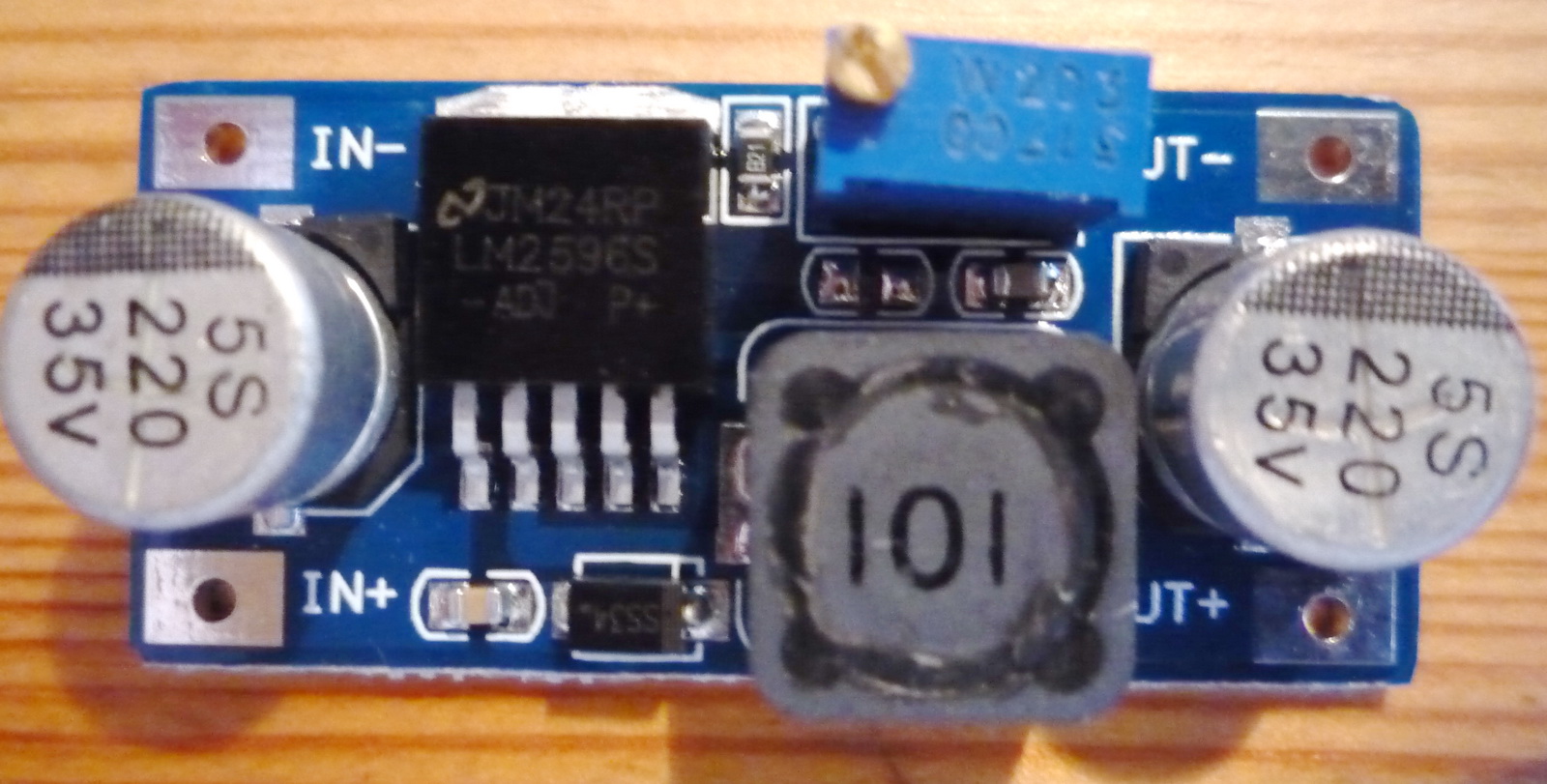

Wir haben mit meinem Freund ein handvoll solche Module gekauft. Der
Preis war ja mal wieder unschlagbar.
Unsere Frage wäre zum Modul folgendes:
Warum wurde ( Datenblatt bereits studiert ) so ein geringe Eingangselko
von 220uF gewählt ? Sollte Laut Datenblatt etwa 470uF sein.

Ob das nötig ist, könnte auch davon abhängen, wie sehr du den Regler
ausreizt. Häng ihn doch einfach mal über einen kleinen Widerstand (groß
gegen ESR vom Eingangs-C) an die Versorgung und guck dir die
Entladetiefe an. Letztendlich liegt der Kondensator im normalen Betrieb
parallel zu dem Lade-C/Ausgangskondensator oder was auch immer von
deiner Versorgung. Insofern sind die 470µF an der Stelle sowieso eine
Hausnummer, weil über die Leitung halbwegs schnell Ladung nachgeschoben
wird.

Die erforderliche Größe vom Eingangs-C hängt davon ab, wie hoch deine
Versorgungsspannung über der von deiner Potistellung abhängigen
Mindesteingangsspannung des Reglers liegt. Bei 220µF muss dann ggf. die
Spannungsreserve etwas höher sein. Vergleich doch mal die
Spezifikationen, die zu den 470µF geführt haben, mit denen deines
Moduls. Nur weil im Datenblattbeispiel ein bestimmter Wert eingetragen
ist, heißt das noch lange nicht, dass man seine Schaltung nicht anders
dimensionieren darf, solange man sich im Rahmen der im DS angegebenen
Betriebsparameter bewegt.

Sinnvollerweise werden diese Billigmodule auch zuerst eine Weile an
einer Testschaltung unter Last "eingebrannt".
Mir ist es schon zwei mal passiert, dass ein solches Modul, nach dem ich
die Spannung eingeregelt habe, diese in der definitiven Schaltung
ausgebrannt sind und auf Durchgang geschaltet haben...
