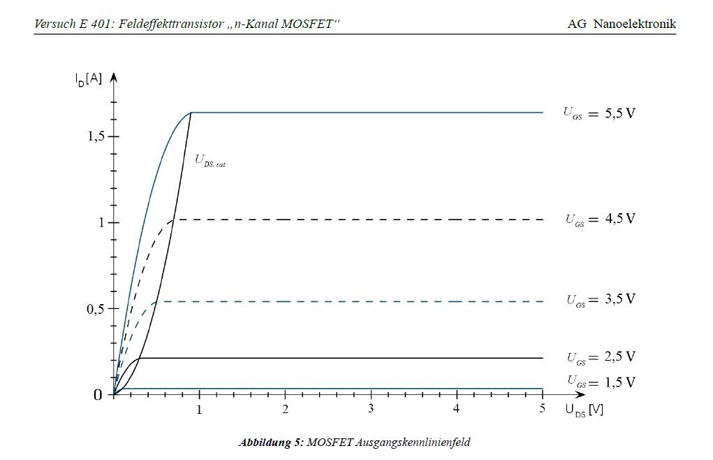

ich habe eine Frage zum Verständnis dieser MOSFET-Ausgangskennlinie:
Warum ist die Änderung der Uds möglich bei konstanter Ugs und Id
(bezogen auf Linearbetrieb)?
Im Linearbetrieb befindet sich MOSFET in der so genannten
stromgesättigten Region was die Veränderung von Uds bewirken soll, aber
wodurch genau wenn Id und Ugs konstant ist?
Gruß.

denke dir die Sache andersrum: in dieser Region lässt der FET immer den
selben Strom fließen, egal was von außen mit U_DS gemacht wird. Du
kannst in einer Schaltung also z.B. das Netzteil verstellen, mit dem die
Versorgungsspannung der Schaltung bereitgestellt wird. U_DS ändert sich
dadurch, aber der MOSFET hält den Strom konstant.

Hallo und Danke für die Antwort,
also agiert ein MOSFET in der stromgesättigten Region wie eine
Konstantstromquelle wenn Ugs konstant ist? Passiert es nur dann wenn Ugs
kleiner ist als die eigentliche Einschaltspannug wo MOSFET voll
durchgeschaltet ist?

Genau: wenn der MOSFET im stromgesättigten Bereich läuft stellt er
(näherungsweise) eine Konstantstromquelle dar, und der Stromwert hängt
von U_GS ab.

Das gilt tatsächlich nur im stromgesättigten Bereich (was du mit diesem
Satz wohl indirekt ausdrücken willst).
Ich schätze aber unter dem Begriff "Einschaltspannung" würden die
meisten Leute die Schwellspannung U_th des MOSFET verstehen. Diese
markiert den Übergang vom Sperrbereich (wo praktisch kein Strom fließt)
in den stromgesättigten Bereich (oder Abschnürbereich), wo der MOSFET
wie eine Konstantstromquelle arbeitet.
Wenn man U_GS dann weiter erhöht wird der Strom immer größer und (in
einer normalen Schaltung mit Arbeitswiderstand am Drain) der Wert von
vom U_DS immer kleiner. Irgendwann erreicht U_GS dann den Wert U_DS +
U_th (anders ausgedrück: U_DS wird kleiner als U_DS,sat). Dann machst du
den Übergang vom stromgesättigten Bereich in den Widerstandsbereich, den
man bei Schaltanwendungen nutzt. Und dann ist tatsächlich der FET keine
Konstantstromquelle mehr sondern arbeitet mehr wie ein
spannungsgesteuerter Widerstand mit krummer Kennlinie.
