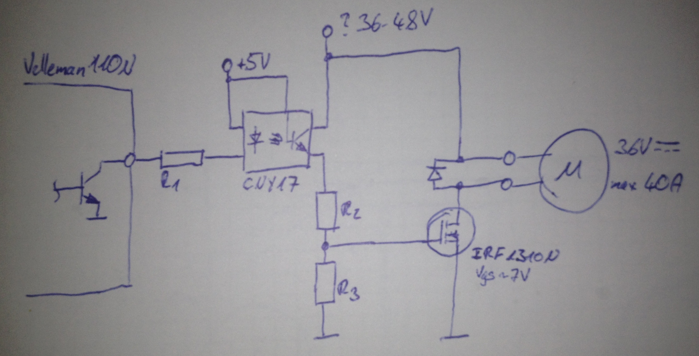

Da ich kein Zeichenprogramm habe, habe ich in "Schönschrift" mal eine
Schaltung aufgezeichnet.
Darum gehts:
ich möchte über ein Vellemann VM110N und einem der PWM-Ausgänge über
einen Optokoppler einen Permanenterregten DC-Motor steuern.
Der Motor: 36V bei max. 40A
R1= 60 Ohm
R2= bei 36V 5,8 kOhm
R3= bei 36V 1,4 kOhm
Die erste frage die ich habe, wie groß ist mein Spannungsabfall V_DS am
Mosfet? da wenn dieser zu hoch wird, ich die versorgungsspannung auf 48V
anheben muss...
Würde das dann funktionieren wie ich mir das vorstelle, oder fehlen noch
Bauteile?
mit freundlichen Grüßen
stonelib
von Hubert G. (hubertg)
Schau dir das hier an: http://www.mikrocontroller.net/articles/Treiber
Ich würde dir den "Diskreten Treiber 2b" vorschlagen. Dann brauchst du
dir über Vgs keine Gedanken machen.
Wenn du den OK wirklich brauchst, dann ist der OK dein T7. Wenn du
keinen OK brauchst, dann ist dein OpenKollektor-Ausgang schon der T7.
von Magic S. (magic_smoke)
Bau einen richtigen Treiber für den FET, dann hast Du da so gut wie
keine Verlustleistung. Kannst auch 2 FETs parallel einsetzen, dann sinkt
die Verlustleistung auf ein Viertel.
Allerdings mußt Du die FETs sehr schnell schalten, sonst hast Du eine
Heizung und keinen Fahrregler. Das schließt eine einfache Schaltung mit
Deinen Widerständen aus. Da müssen schon Transistoren oder ein
Treiber-IC dran.

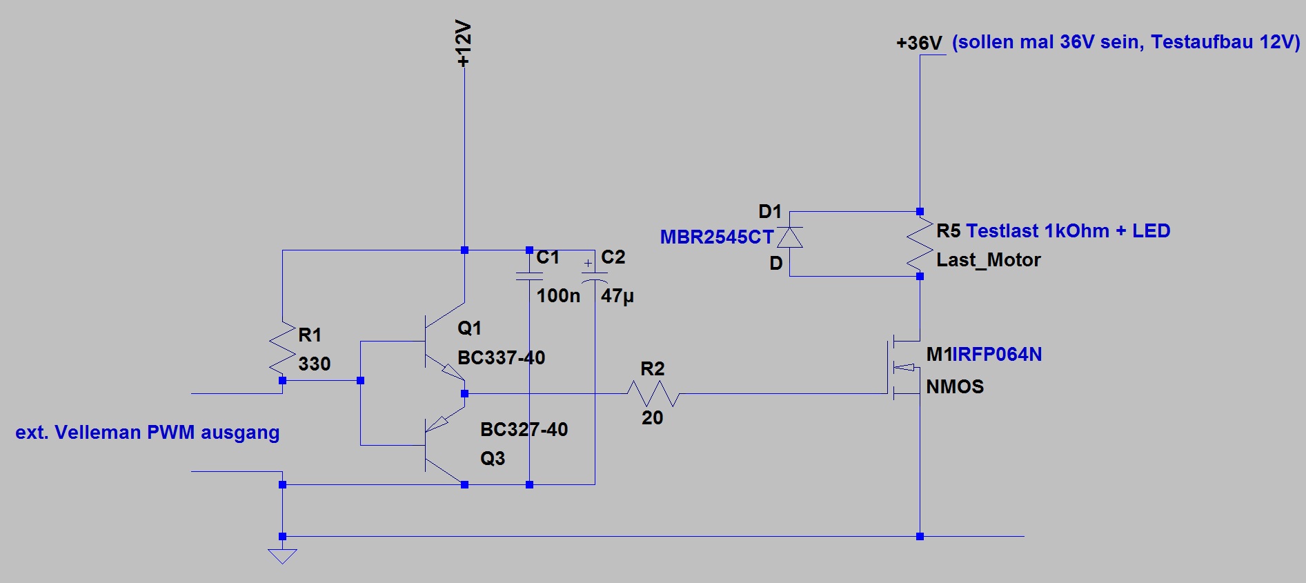

von Stefan S. (stonelib)
so, ich hab das jetzt mal zusammengebastelt...
klappt das so? die Ausgänge Q6 und Q2 vom VM110N würden dann mit 12V
betrieben werden.
Q6 wird nur geschaltet wenn M1 nicht angesteuert wird und der Motor noch
dreht.
...und noch eine frage: seh ich das richtig wenn mein PWM-Ausgang Q2
durchgeschaltet wird, Q3 schaltet und dann mein M1-Mosfet gesperrt wird?
also eine invertierte schaltung?
wie müsste ich das dann ändern damit ich eine nicht invertierte
schaltung habe?
Q2 und Q6 brauchst du nicht, die sind bereits in deiner
Vellemann-Schaltung drinnen. Damit sollte auch nichts invertieren.
Doch, invertiert schon. Du musst deine PWM invertieren.
So, dann mal kurz nen Update...
Habe die Schaltung wie vom Spice-Bild, erstmal ohne Bremsfunktion
zusammen gelötet und getestet... das erste anfahren und bremsen hat auch
gut geklappt... nur habe ich dann wohl zum schluss zu schnell abgebremst
und nun dreht der motor los sobald ich die spannung anlege.
ich denke mal beim schnellen abregeln hat sich der mosfet verabschiedet.
kann ich durch eine diode von source-> drain das verhindern? muss die
dann für den Motornennstrom ausgelegt sein?
gruß stefan
Am Besten eine Diode parallel zum Motor mit annähernd Nennstrom.
 also, nach einiger zeit konnte ich mich jetzt wieder meinem projekt
widmen. ich habe also den mosfet ersetzt und eine diode MBR2545
Antiparallel eingebaut.
Um einen testlauf zu starten hab ich mir ein netzteil organisiert und
nen1000Ohm widerstand der meine last simulieren soll.
das netzteil habe ich auf 12v eingestellt und damit die 12v für den
treiber sowie den lastkreis (statt 36V) gespeist.
wenn ich nun mein board starte und eine pulsbreite von 0 vorgebe, dann
habe ich am Gate ca. 11,97V (mit einem True RMS Messgerät gemessen). bei
einer pulsbreite von 255, habe ich in etwa 6,9V.
das problem ist, das egal was ich einstelle, ich immer an meinem
lastwiderstand 12V anliegen habe.
müsste ich am lastwst nicht eig. etwas zwischen 0V und 12V messen, je
nachdem was ich einstelle?
habt ihr ne idee was da kaputt sein könnte?
frohes neues und grüße
stonelib

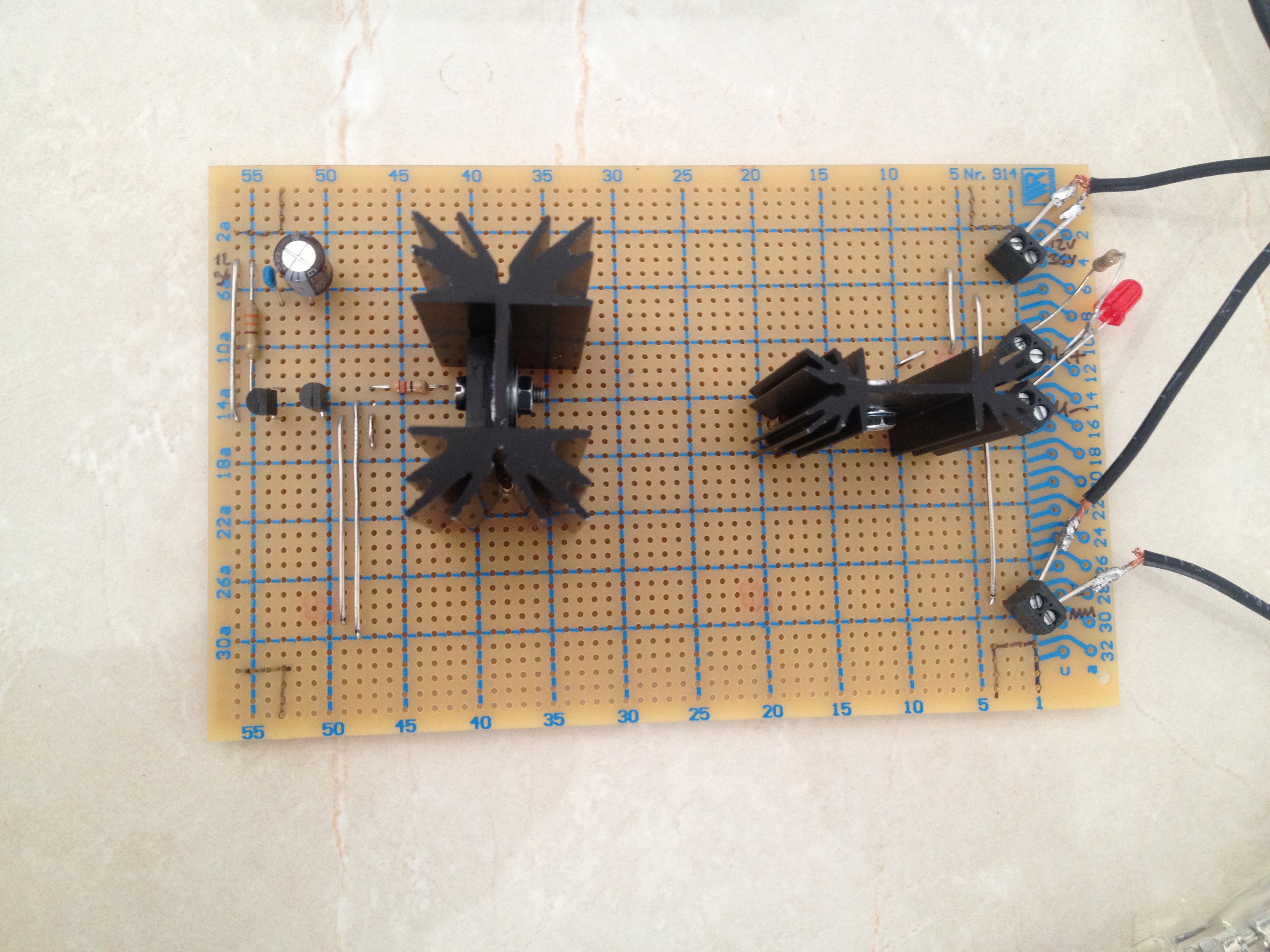

Die Platine ist nur ein Testaufbau, daher auch die kleinen Klemmen, mir
ist bewusst, dass dort keine 40A rübergehen.
Wollte die Schaltung erst zum Laufen bringen, bevor ich die Leiterbahnen
für 40A+ verstärke.

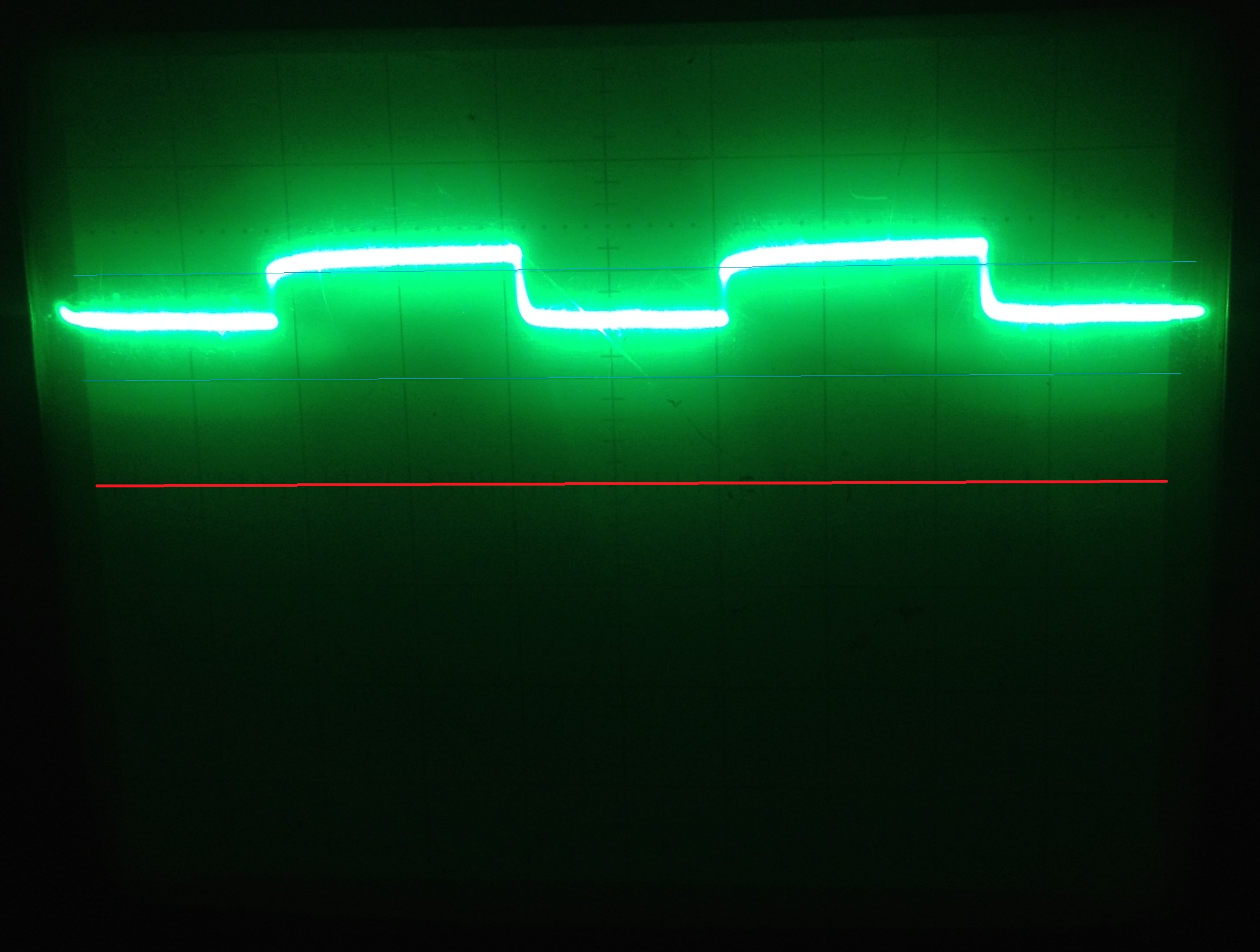

...nun hab ich nen oszi da (HAMEG HM 605), und nach ein paar minuten hab
ich auch schon ein erkennbares signal auf den bildschirm gezaubert. ich
habs mal abfotografiert, nullinie rot, 2V/div. 5us/div.
Gut zu erkennen dass das PWM-Signal 46875Hz hat
mein einfacher Testaufbau war eine LED mit Vorwiderstand an den PWM
Ausgang der Velleman-Karte. Spannungsversorgung auf 5V gestellt.
Gemessen habe ich von GND zum Velleman-Ausgang.
Was mich allerdings sehr stutzig macht ist, dass wenn der Ausgang
sperrt, immernoch ~3V anliegen. Wenn ich die Versorgungsspannung erhöhe,
dann wandert mein SIgnal einfach nur höher, die differenz zwischen
eingeschaltet und ausgeschaltet bleibt jedoch gleich...
Welche Frequenz die PWM hat ist auf dem Bild nicht zu erkennen.
Was siehst du am Gate wenn der FET gesperrt sein soll und was siehst du
am Drain.
Am Gate ist keine Veränderung der Spannung zu sehen, dauerhaft 5V. Am
Drain habe ich dauerhaft 0V.
Wenn ich die Velleman-Karte abklemme und manuell das Signal auf Masse
lege, dann habe ich nen gesperrten FET.
Wenn das so ist, dann ist der Ausgang von der Vellemann Karte nicht rein
OpenCollektor. Schau mal mit dem Oszi dort ob der Ausgang auf 0V geht.
Ich habe nur die Schaltung vom K8055, bei der müsste es funktionieren.
...das Bild oben ist vom Ausgang...
Das ist dann nicht OK. Klemm mal vom Ausgang nur einen 10k nach VCC an
und schau dann noch mal.
Eventuell ist der Ausgangstransistor defekt oder es ist doch noch eine
Zusatzbeschaltung vorhanden.
So ich habs gefunden.
Die Vellemankarte hat 2 pwm-Ausgänge, den 1. den ich benutzt habe
scheint wohl defekt zu sein und macht nicht mehr vollständig auf.
...dazu kommt das demo-programm, welches nicht immer sofort jeden befehl
weiter gegeben hat.
Ich hab jetzt den 2. angeschlossen und es funktioniert einwandfrei. Das
oszibild sieht nun auch wesentlich besser aus.
Vielen dank für die Hilfe!

Hallo, nochmal ein kleines Update...
Ich konnte nun die Schaltung testen und sie funktionierte auch wie sie
soll... Nur wird der Mosfet schon sehr heiß. Das Problem ist, dass
dieser schon bei 36V/10A heiss wird. eig. sollte er ja volle 40A
abkönnen...
Da habe ich dann einen größeren Kühlkörper genommen, der bringt mir aber
leider nicht sehr viel mehr.
Daher meine Frage, bringt es was wenn ich nen 2. oder 3. Mosfet (mit
eigenem Gatewiderstand) parallel dran hänge?
Oder muss ich dann den NPN und PNP austauschen?
Falls die PWM-Frequenz tatsächlich bei 23kHz liegt, dann ist das schon
sehr extrem. Schau dir mal die Gatespannung mit dem Oszi an. Das wird
wahrscheinlich kein exactes Rechteck mehr sein. Entweder die
PWM-Frequenz verringern wenn es geht oder eine Gatetreiber IC verwenden.
Mehrere Fet parallel schalten wird nur bedingt den gewünschten Effekt
bringen, da sich auch die Gateströme vervielfachen. Außerdem muss du
dann in die Sourceleitung einen kleinen Widerstand einfügen damit sich
der Strom gleichmäßig verteilt. Ein 0.1 Ohm Widerstand müsste dann aber
schon 10W bei 10A Strom haben.
von Carsten R. (kaffeetante)
Bei 40 A werden am Fet bei dauerleitend fast 60 Watt in Wärme umgesetzt,
die Schaltverluste sind da noch nicht berücksichtigt, da sie schwer
abzuschätzen sind, da die Ansteuerung sich hier als problembehaftet
erwiessen hat. Naürlich brauchst du da einen sehr sehr guten Kühlkörper!
Natürlich kannst Du mehrere Fets parallel schalten. Sofern der Treiber
das packt, halbierst du bei zwei Fets die Gesamtverluste, bzw. viertelst
du die Verluste pro Fet, jedenfalls so unfähr (siehe unten). Das macht
das Ganze erträglicher. Eine ähnliche Wirkung erzielst Du natürlich auch
wenn Du einen Fet mit niedrigerem RDSon wählst. Symmetrierwiderstände in
den jeweiligen Sourceleitungen parallel geschalteter Fets sind nicht
immer unbedingt erforderlich. Da Mosfets mit zunehmender Temperatur
schlechter leiten symmetrieren sie sich quasi von selbst. Das wird dann
keine perfekte 50/50 Lastverteilung, aber so ungefähr. Die Schaltart
ohne Symmetrierwiderstände ist daher durchaus üblich. Ob man nun mit
oder ohne baut ist eine konstrukrionsspezifische Entscheidung die im
Detail zu treffen wäre. Bei zwei Fets und dem gegebenem Umfeld würde ich
es ohne bauen.
Da 40 A schon eine Hausnummer sind, die den Sourcepegel beeinflussen,
hätten Symmetriershunts im Sourcepfad eher noch zusätzlich negative
Effekte auf die Spannugslage, was die derzeit problematische
Gateansteuerung noch schwieriger macht. Das ist einer der Hauptgründe
warum die Treiber immer so nahe bzw. so direkt wie möglich am Sourcepin
des Fets hängen sollen. Dies solltest du Zukünftig etwas stärker
berücksichtigen.
Dein Treiber ist ein Emitterfolger, d.h. die Emitter, an denen übrigens
der Ausgang des Treibers hängt, folgen dem Eingangssignal. Die Schaltung
lebt also davon, daß das Einganssignal sauber ist. Hier konnte man sehr
schön sehen welche Auswirkungen es dann hat, wenn das Eingangssignal
nicht sauber wie erwartet zwischen den Pegeln und mit ausreichendem Hub
"springt".
Unbekannt, oder ich habe es überlesen, sind auch die Eigenschaften der
Leitung zwischen dem PWM-Ausgang von der Vellemann-Steuerung und dem
Treiber. Hier muß nicht nur das Signal an sich sauber rüberkommen,
sondern auch in Bezug auf die Spannungslage am Sourcepin stimmen,
insbesondere im Schaltungsaugenblick.
Hier könnte Schaltungsvariante *2c* aus dem Artikel zu Mosfet-Treibern
helfen, also noch einen Eingangstransistor hinzufügen.
http://www.mikrocontroller.net/articles/Treiber#Beispiele_zu_Low-Side_Treibern
Wenn auch das nicht hilft, sind weitere Maßnahmen erforderlich um
entweder die Massebezüge zwischen den Baugruppen noch besser aneinander
anzugleichen und oder die Ansteuerung unabhängiger vom Massebezug zu
machen. Normalerweise sollte das aber bei gutem Layout mit guter
Masseanbindung und Schaltvariante 2c oder einem Treiber-IC Lösbar sein.
Ja danke für die Tipps erstmal...
ich habe dem Treiber schon einen Eingangstransistor hinzugefügt, da ja
das Signal invertiert war. Die Signalleitung von Karte zum Treiber,
sowie Masseleitung sind nur ~5-7cm cm lang.
Die 12V für den Treiber und die 36V für den Motor kommen aus Batterien.
Da ich keinen dauerhaften Zugang zum oszi habe, kann ich nur sagen wie
ichs in erinnerung habe. Oben sieht man ja das Oszibild mit dem kaputten
Ausgang, Die Eingangssignale waren noch "eckiger", und das mit
Steuerleitungen länger als 40cm. Da kamen die 12V für Treiber und Motor
aus einem Labornetzteil.
Bin gerade dabei alle ungenutzten Flächen auf Masse zu legen.
Im normalen Betrieb flossen auch nur 10A. Die 40A wären ja nur für kurze
Zeit (wenige sekunden), bis dann manuell wieder auf 10A~15A
runtergeregelt wird.
Jetzt habe ich meinen Aufbau auf 4 Mosfets mit eigenem Vorwiderstand an
meinem diskreten Treiber erweitert. Mit einem Kühlkorper 9x5x3cm ca.
3,6K/W und aktiver Luftkühlung. Das ganze läuft bei ~8A bei 35°C (60min)
und 12A bei 70°C (10min). Die Shottkydioden habe ich auf einem Separaten
Kühlkörper montiert.
Damit lässt sich schon ganz gut arbeiten.
Ich werde demnächst nochmal einen Testlauf starten und gucken was mit
der Schaltung möglich ist.
