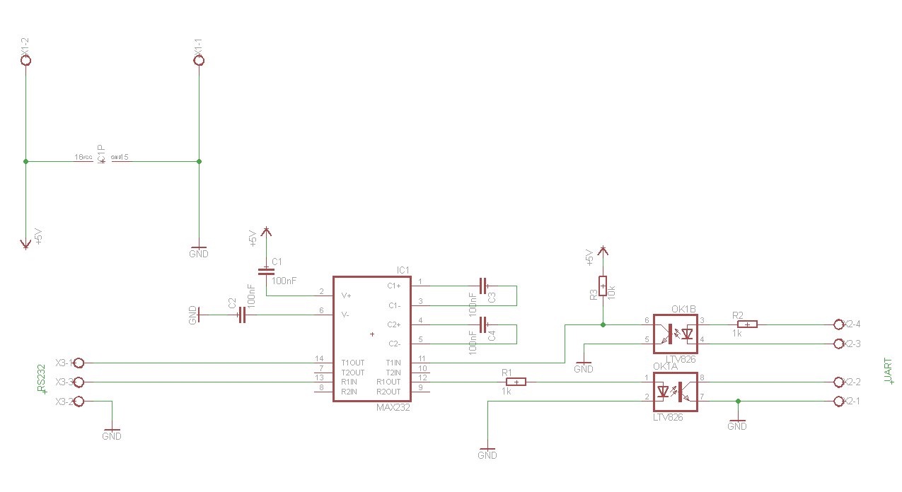

Hey wie schon im Titel gesagt will ich mit optokopplern die rs232 vom
uart trennen.
Grund:
-große Kabellänge bis 1000m
-mehr als 32 Empfänger und sender
meine Frage:
Würde das mit angehängtem Schaltplan funktionieren? Bin mir nicht ganz
sicher!
LG und danke schonmal
Gast #3367724
- Vorwiderstände an den Optokoppler-LEDs fehlen
- Pull-Ups an den Optokoppler-Ausgänge.n fehlen
- Zusätzliche Invertierung beabsichtigt?
- bei 1000m musst Du dir andere Gedanken über den ESD-Schutz an den
Eingängen machen.
- woher kommt die Versorgung des MAX232?

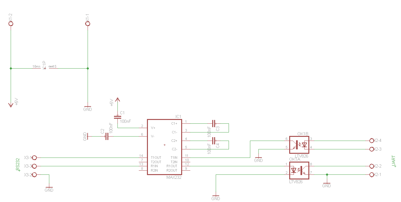

hey danke für die antworten.
der pullup vom 2.opto-ausgang ist auf der anderen platine.
die spannungsversorgung vom max kommt zu 99% vom pin4 der rs232
rs232 ist bloß zum versuchen im endeffekt wird es ein ltv485
es sind 2rs232 schnittstellen eine die NUR empfäng und eine die nur
sendet.
im anhang ist der ausgebesserte plan.
lg
Gast #3367827
> uart trennen.
> Grund:
nicht umsonst verwenden alle vernünftigen Bussysteme hierfür
differentielle Übertragungsmtehoden. Das geht so nicht.
RS232 ist kein Bus sondern eine Punkt zu Punkverbindung. Für mehrer
Teilnehmer verwendet man einen Bus. Z.B. CAN. Der schafft gerade 1000m.
Mit diesem Aufbau kommst du sicherlich keine 1000m. Die Schaltung raucht
dir bei diesen Kabellängen ab. Das ist Unsinn. Nimm einen Bus und einen
der für deinen Anforderungen gemacht ist.
Was soll die galvanische Trennung? Das bringt weder was für die
Kabellänge noch für die Anzahl der Teilnehmer. Keine Angst -
Masseversatz ist dein geringstes Problem.
Christoph schrieb:
> aber sonst wärs ok?!
Das ist ein Fehlkonzept. Glaube Menschen die mit sowas Erfahrung haben.
Nicht umsonst gibt es für sowas spezielle Lösungen.
Gast #3367829
Du könntest auch z.B. über LWL nachdenken. Das wäre da sicher nicht
falsch oder eben CAN. Du hast auch nichts über die nötigen Datenraten
geschrieben, etc....
Gast #3367915
Stimmt, die 1000m habe ich bei all den anderen Problemen bewusst nicht
mehr wahrgenommen. Die Vorredner haben Recht, 1000m für RS232 nicht
denkbar, RS485 würde bei entsprechenden ESD Vorkehrungen aber ohne
Probleme funktionieren.
