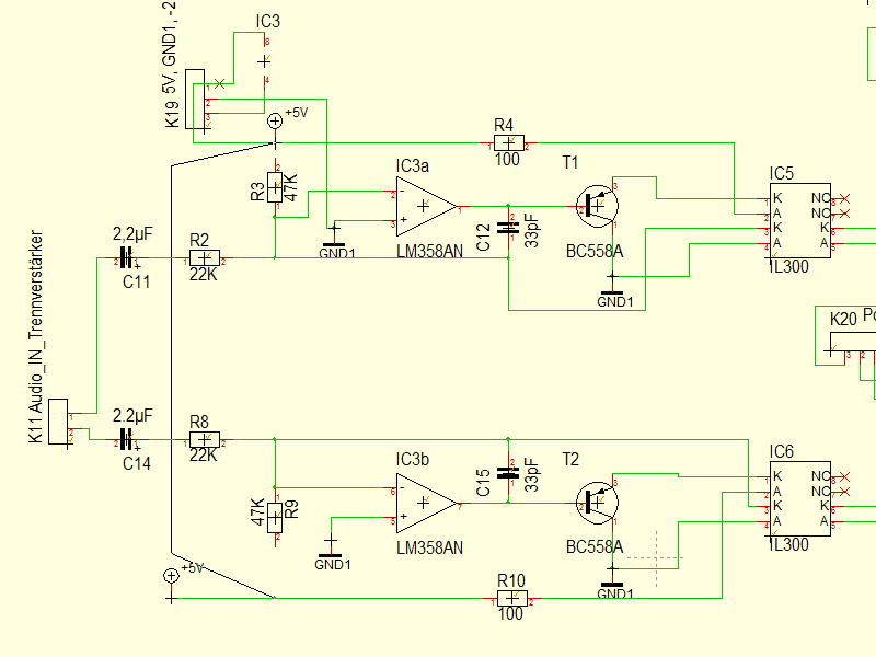

Hallo!
http://www.google.de/url?sa=t&rct=j&q=&esrc=s&source=web&cd=8&cad=rja&ved=0CHEQFjAH&url=http%3A%2F%2Fwww.mikrocontroller.net%2Fattachment%2F135194%2Foptischer_trennverst_rker_elv.pdf&ei=Se5jUuf0Iueg0wWsnYHQCA&usg=AFQjCNHRAAxOMtOvDfV1PntYL_BcoTEEOw&bvm=bv.54934254,d.d2k
Würde gerne einen optischen Trennverstärker obiger Art als Baugruppe
nachbauen. Soll dann zusammen mit einem VU-Meter für das Eingangssignal
und verschiedenen schaltbaren Ein-/Ausgängen in einem Gehäuse
verschwinden. Der Pfennigfuchser findet 35€ für den Bausatz zu viel,
außerdem würde ich das Gehäuse eh nicht brauchen. Würde, da einmalige
Sache, trotzdem gerne auf Lochraster aufbauen, da erst ätzen lassen auch
wieder kosten würde.
Wäre da nicht meine Ahnungslosigkeit bezüglich der NF-Technik. Lege ich
obiges Layout zugrunde, sind da ja schon einige Masseflächen vorhanden,
aber brauche ich die wirklich? Wenn ja, wie krieg ich die auf Lochraster
ordentlich unter? Hat jemand sowas schonmal gemacht? Kann es zu
Problemen kommen? Ist die Herstellung einer Platine am Ende doch
sinnvoller?
Bau das Teil ja, um Störungen aus meinem Signal rauszubekommen, nicht um
welche einzufangen.
Über Meinungen würde ich mich freuen.

So wirklich viele Teile sind das bei der Schaltung nicht. Ein Problem
ist aber schon ein Netztrafo auf einer Lochrasterplatine. Da hat man
ggf. Probleme mit der mechanischen Stabilität und er Position der
Kontakte. Auch ist das mit den Isolierabständen nicht so einfach.
Die Schaltung selber ist auch nicht höchste Audio Qualität. Zumindest
den LM358 sollte man durch was für Audio geeignetes ersetzen. Es ist
auch immer die Frage ob wirklich ein Trennverstärker benötigt wird, und
nicht ein einfacherer Differenzverstärker ausreicht.

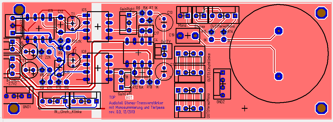

OP #3382439
Hallo nochmal.
Habe mich nun definitiv entschieden das Teil nach zubauen, und den
Bausatz nicht zu kaufen und einzubauen. Hintergrund ist die bessere
Integration in den Rest der Schaltung (LC-Tiefpass, In-/Out-Patch, ...)
und natürlich der Preis...
Eventuell werde ich mir die Platinen fertigen lassen, um dem
Masseflächenproblem elegant zu entgehen. Allerdings hätte ich noch ein
paar kleine Fragen, da ich wie gesagt NF-Neuling bin.
In verschiedener Literatur habe ich gelesen, dass
einstreuungsempfindliche Signale so kurz wie möglich und möglichst mit
Masseflächen umgeben zu sein haben. Welchem der beiden Punkte sollte ich
mehr Beachtung schenken? Denn das Eine schließt das Andere im Layout ja
mehr oder weniger aus.
Hier würde ich mich über Input freuen. Macht es hier vllt. Sinn,
verschiedene Layouts zu testen? Können eventuell auch die Fragen im
letzten Post noch beantwortet werden?
Das ganze soll kein HIGH-HIFI werden, der Anspruch ist, dass das
selbstgebaute aber zuverlässig und ordentlich funktioniert, wichtig ist
mir die Trennung von Ein- und Ausgangsseite, ein bisschen Patching und
Filtern, keine Einstreuungen und Massebrumms und der Spaß dran...
Grüße, ben
Gast #3382560
Ben D. schrieb:
> Kannst du einen audiotauglicheren OpAmp empfehlen?
Jeder andere. TL072, NE5532. Oder ein OPAMAX987697 für €17,95, den
gleich jemand empfehlen wird.
> aber ich erwarte mir davon bessere
> Qualität als von einem stino-NF-Übertrager. Sollte dem nicht so sein
> belehrt mich. Gibt es preislich ähnliche Alternativen die bessere
> Qualität bieten?
Falls stino sowas wie "KFZ NF-FILTER" bedeutet, ist der Optokoppler
vielleicht besser. Für 35€ kann man mit etwas Ahnung und Geduld bei ebay
zwei richtig gute Übertrager (von Pikatron/Haufe/...) bekommen. Diese
seltsame Optokoppler-Schaltung wird übrigens ausschließlich in
Bastelkram a la ELV eingesetzt. Alle Firmen, die Audiogeräte
produzieren, machen das anders, wahrscheinlich, weil sie einfach viel
weniger Ahnung haben als ELV.
Layout: Bei Audioschaltungen muss man Ahnung und Erfahrung haben, egal
ob Lochraster oder echte Platine. Einfach so Masseflächen spendieren
bringt im besten Fall gar nichts.

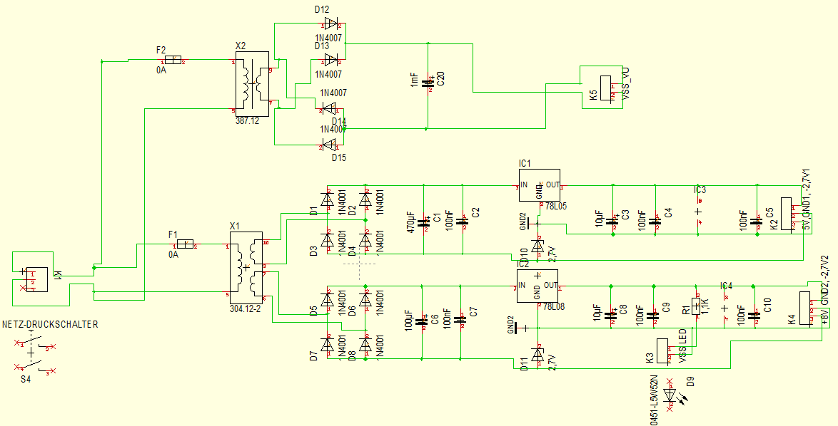

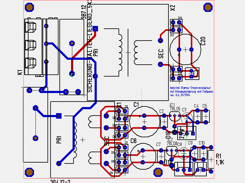

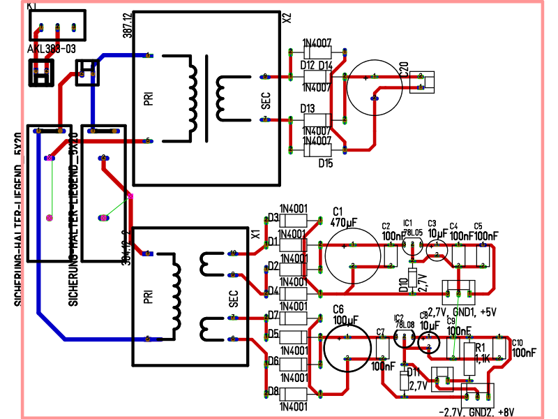

OP #3419060
Einen Guten Abend!
Habe mich nun entschlossen, die Sache ordentlich anzugehen und Platinen
fertigen zu lassen.
Anbei die erste Version meines Netzteils.
Zu sehen 2 Trafos, der untere zur Versorgung des opt. Trennverstärkers
in entsprechender Gleichrichter und Spannungsregler-Beschaltung. Des
Trennverstärkers wegen auch noch die Luftlinie von GND1 zu GND2, habe
Target nicht dazu bekommen das zu unterscheiden. Obwohl ich die Signale
entsprechend benannt habe. Die Stiftleisten dienen zum Abgriff der
Spannungen und zum Anschluss einer Betriebs-LED.
Der Obere Trafo versorgt den restlichen Teil, als da wäre ein VU-Meter.
Das Signal dafür soll vor dem Trennverstärker abgegriffen werden. Ist es
zwingend erforderlich GND des VU-Kreises und des TV-Eingangskreises zu
verbinden?
Was mich etwas wundert sind die verschiedenen Dicken der Lötpads auf der
Platinenoberseite(blau), was ist da falsch gelaufen und wie ist es
richtig? Die Luftlinien an den Sicherungshaltern sind da auch nur
fälschlicherweise, die vordere Bohrung ist für einen Kunststoffstift und
mir beim Gehäuseerstellen vermutlich durchgerutscht. Ist mein erstes
Layout in dieser Form, darum bitte ich um Hinweise und ernstgemeinte
Kritik. Ich habe nach bestem Wissen die Leiterbahnbreiten und Abstände
v.a. auf der Netzseite geprüft, sollte da aber noch was im Argen liegen,
freue ich mich über Aufklärung.

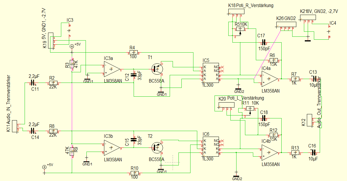

OP #3449300
Guten Abend!
Bin gerade etwas am herumspielen mit einer Frequenzweiche die hier auch
mit rein soll. Geplant ist ein Tiefpassfilter, aus meinen Aufzeichnungen
entnehme ich, dass ich irgendwann schonmal einen LC Filter berechnet
hatte, leider nur die Ergebnisse aufgehoben. Dort steht jedenfalls:
L=0.45mH, C=14,063µF.
Nun habe ich mir das auf dem Steckbrett mal aufgebaut (einmal L=0.47mH,
einmal 0.22), der C ist ein 15µF Tantal. Es funktioniert wie ein

Lange hat sich in diesem Thema nichts getan, jetzt gehts vorwärts. Habe
mir für meinen Trennverstärker die Platinen fertigen lassen, eine fürs
Netzteil, eine für den Audioteil. Nun bin ich heute dazu gekommen alles
aufzubauen und habe angefangen zu testen:
Das Netzteil tut im Prinzip was es soll:
Der obere Trafo erzeugt mir 12V DC für ein VU-Meter, das ist hier nicht
betrachtenswert.
Die untere Hälfte, also der Trafo mit 2 Sekundärabgängen ist für den
Trennverstärker zuständig. Hier erzeugt mir der 7805 die 5V DC,
gemessen. Was mich etwas stutzig machte war die negative Spannung über
der Z-Diode, die ist 1.9V, sollte ja aber bei um die 2.7V liegen. Habe
also nochmal nachgelötet und begutachtet, keine Änderung, also
weiterfahren und beobachten.
Die 8V vom unteren Spannungsregler kommen auch raus wo sie sollen, hier
ist die negative Spannung über der Diode 3V, also schon eher in dem
Bereich wo sie sein sollte.
Gibt es hier einen systematischen Fehler oder unterliegen die Dioden
wirklich einer so großen Streuung?
Der Schaltplan ist aus der oben bereits geposteten ELV Vorlage
weitgehend übernommen. 2 Trafos sind ein wenig unschön, das weiß ich.
Allerdings konnte ich keinen passenden Trafo mit 3 Sekundärwicklungen
finden.
Was am Netzteil noch fehlt sind die beiden äußersten 100nF Kerkos, die
sind mir unvorhergesehen ausgegangen, es ist also je vor den
Spannungsreglern und nach den Spannungsreglern 1x100nF vorhanden, sollte
doch eigentlich reichen. Weiß auch gar nicht mehr, warum ich den zweiten
da noch hingesetzt habe.
Soviel zum Netzteil, das klappt also schonmal.
Der Trennverstärkerteil:
Die vielen Stiftleisten sind hauptsächlich für Eingangs/Ausgangswahl.
Ich möchte Einspeisung wahlweise via Cinch oder 6,3mm Klinke
realisieren. Das ganze schaltbar mit Kipphebel.
Der Ausgangsteil ist ein wenig komplizierter: Hier soll wahlweise das
Stereosignal, ein monosummiertes Signal, oder ein monosummiertes Signal
mit LC-Tiefpass auf einem Kanal ausgegeben werden, ebenfalls Klinke oder
Cinch, ebenfalls schaltbar mit Kipphebel. (Die Werte für C und L stimmen
noch nicht) Das erklärt die vielen Stiftleisten.
Habe also alles bestückt (vorerst nur einen Optokoppler, die sind so
teuer...) und erstmal ohne die vielen Schalter und Buchsen einen
Funktionstest gemacht, auch ohne Eingangssignal, nur schauen ob was heiß
wird. Das war nicht der Fall, schonmal gut.

Anbei die beiden Layouts, vielleicht mag es sich mal jemand ansehen?
Grüße, bendd

OP #3535975
Danke für die Antwort.
ArnoR schrieb:
> Oft genug sind hier genau die "unwesentlichen"
> Abweichungen die Ursache allen Übels, also bitte einen richtigen
> Schaltplan und kein Geschwätz.
Dessen bin ich mir bewusst, ich meinte damit, dass ich die ELV Schaltung
entsprechend den Ergänzungen oben erweitert habe. Selbstverständlich
liefere ich den Schaltplan trotzdem nach, den des Audioteils muss ich
allerdings noch etwas übersichtlicher gestalten, damit man dort auch
Durchblick hat, wenn man ihn das erste mal sieht. Hier schonmal das
Netzteil. Der Rest wird wohl erst morgen.
Schönen Abend!
OP #3536990
Hallo!
Anbei der Schaltplan des TV, ich hoffe es ist einigermaßen erkennbar.
Gemessen habe ich auch, dabei fiel mir nach den ersten Messungen auf,
dass die GND-Fläche auf der Eingangsseite bei der Herstellung etwas
großzügiger freigestellt wurde als im Entwurf, so dass sich letztlich
mehrere kleine Flächen ergaben. Habe deshalb mit Kabeln gebrückt und
messe erneut mit einem eingesetzten IL300:
Eingangsseite, gegen GND 1:
LM358
Pin 1 -  Output 1:   -0.82V
Pin 2 -  inv. Input 1:   4.78V
Pin 3 - Input 1:   0.00V
Pin 4 - VCC(-):    -2.03V
Pin 5 - Input 2:   0.00V
Pin 6 - inv. Input 2:   0.00V
Pin 7 - Output 2:   0.50V
Pin 8 - VCC(+):     4.99V
IL300 (nur einer)
Pin 1 -  Kathode Sendediode:  1.23V
Pin 2 -  Anode Sendediode:   2.54V
Pin 3 - Kathode Servodiode:  0.00V
Pin 4 - Anode Servodiode:  0.00V
Ausgangsseite, gegen GND2
IL300
Pin 5 - Anode Fotodiode:  0.00V
Pin 6 - Kathode Fotodiode:  0.00V
Pin 7 - %      0.00V
Pin 8 - %      0.00V
LM358
Pin 1 -  Output 1:    -2.97V
Pin 2 -  inv. Input 1:   0.01V
Pin 4 - VCC(-):    -3.00V
Pin 7 - Output 2:   1.49V bei Poti (R11) =0kOhm, 2.58V bei 10kOhm
Pin 8 - VCC(+):     8.07V
Das sieht besser aus als die erste Messung. Also habe ich mich nochmal
getraut, was anzuschließen:
Nach dem beheben der GND Inkonsistenzen spielt das Teil bisher
einwandfrei. Danke für den Hinterkopfschlag.
Gruß, ben

Mike schrieb:
> Klär uns doch mal über die magentafarbene Linie zwischen IC3.2 und IC3.6
> (=R2.2 und R8.2) auf. Laut deinen Spannungsmessungen kann dort keine
> Verbindung bestehen.
Hallo, völlig richtig. Diese Linie musste ich auch erst suchen, gibt
aber eine simple Erklärung: Target hat die +5V im Plan auf kürzestem Weg
verbunden, dafür lag die Luftlinie eben über anderen Signalen. Habe mal
ein Bild gemacht was das verdeutlicht.
