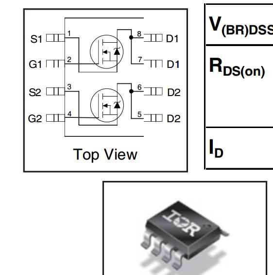

Tag zusammen,
ich informiere mich gerade etwas über Mosfets, IR und viele andere
Hersteller bieten teilweise "Dual Mosfets" an.
Wenn ich mir die Datenblätter anschaue, sind das ja eigentlich nur 2
Mosfets (Die voneinander komplett getrennt sind) in einem Gehäuse
vereint.
Was ist der Grund dass es sowas gibt, wann braucht man das oder was hat
dies für Vorteile?
Danke & Gruß Thomas

Christian J. schrieb:
> Sie lassen sich besser parallelschalten.
Warum sollte man zwei Mosfets im gleichen Gehäuse parallelschalten?
Eine Firma, die zwei kleine Mosfets in einem Gehäuse liefert, bietet
üblicherweise auch einen einen doppelt so großen Einzelmosfet im
gleichen Gehäuse an. Dann nimmt man doch besser diesen.
Die Hauptgründe sind wohl eher die von  René K. genannten.
Speziell beim SO-8-Gehäuse (wie im Eingangspost gezeigt) bietet es sich
auf Grund der vielen Pins sowieso an, einen zweiten Mosfets ins gleiche
Gehäuse zu packen, solange der Wärmeleitwert auch für beide zusammen
ausreicht. Die Herstellkosten steigen dadurch kaum, der vom Kunden
akzeptierte Kaufpreis aber schon.

Ein Vorteil ist, dass man nur 1 Bestückungsvorgang für zwei Transistoren
braucht.
Gleiche Schwellspannungen oder sonstige identische Specs darf man nicht
erwarten da in den Datenblättern bezüglich Gleichheit gar nichts
spezifiziert ist.
Der Platzgewinn ist nicht besonders groß und so ein SO-8 Gehäuse ist so
ziemlich das untauglichste Gehäuse bezüglich Kühlung.
