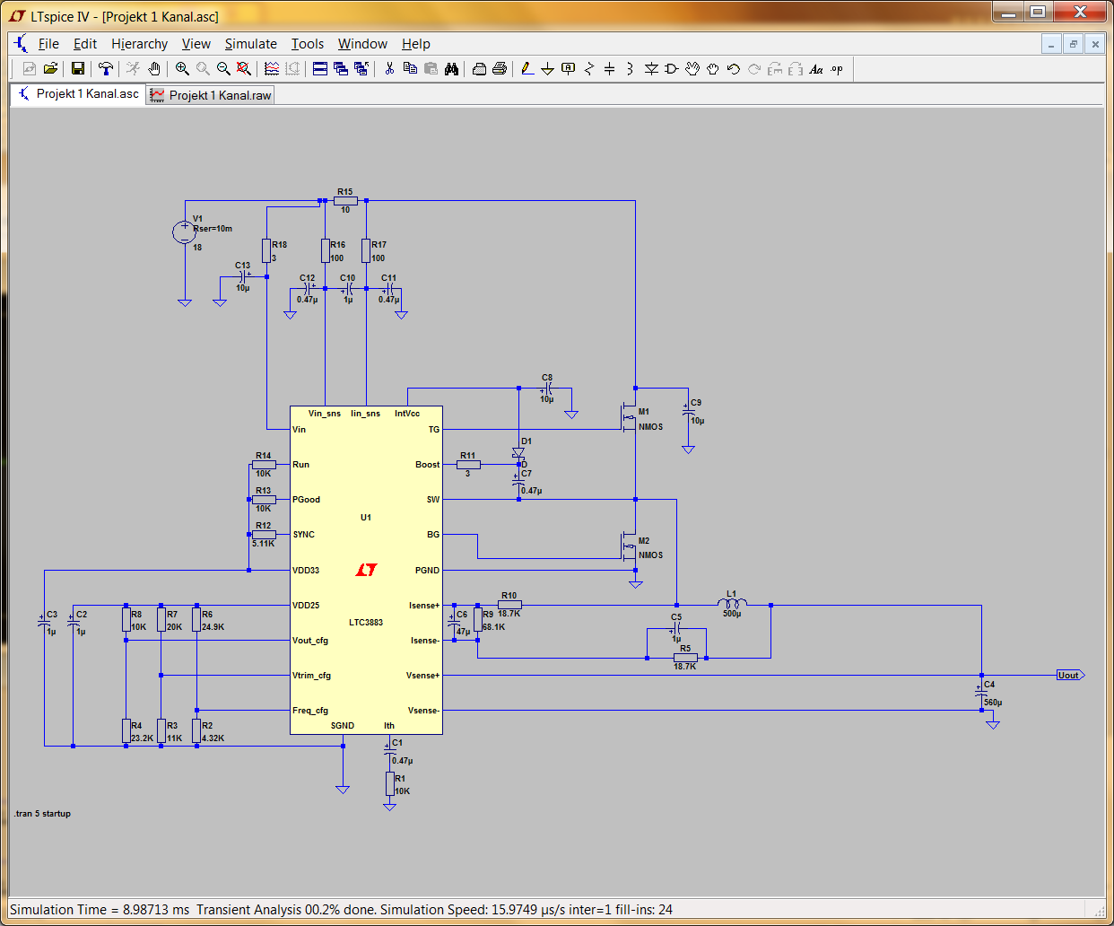

Ich habe aktuell ein Problem mit einer Schaltung die ich realisieren
soll. Ziel ist eine kurze Spannungsrampe von 0 auf 5V zu fahren. Ich
habe dazu einen LTC3883 genommen.
Nun habe ich inzwischen alles berechnet und wollte das ganze simulieren.

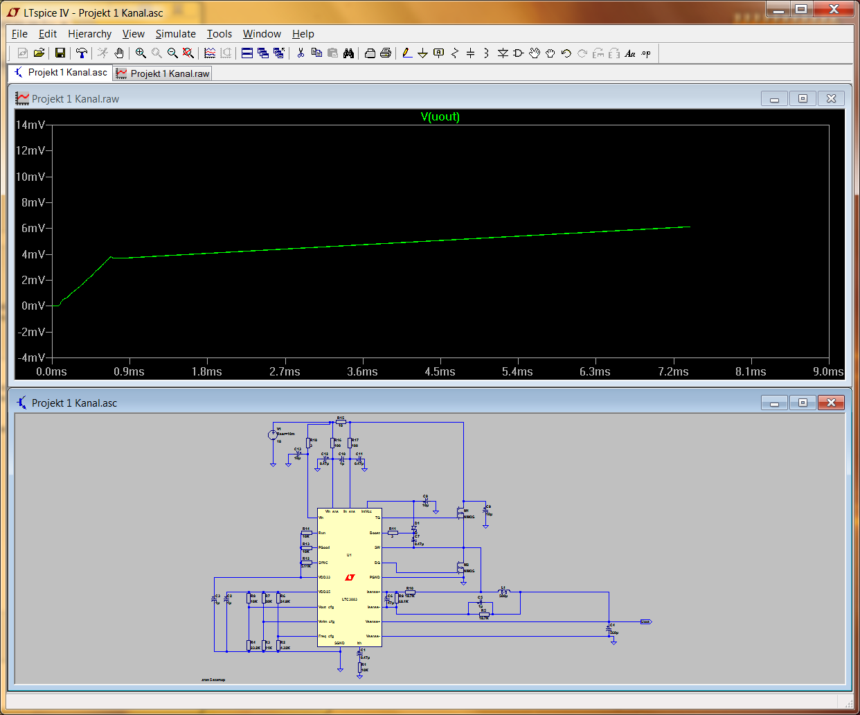

Jedoch läuft es überhaupt nicht wie erwartet ab. Ich hatte eine
"relativ" lineare Rampe von 0 auf 5V erwartet.
Leider bekomme ich aber eine Rampe von 0 auf ~4mV. Die Ausgangsspannung
wird laut Handbuch (S.50) über die Widerstände konfiguriert. Daran hatte
ich mich gehalten und die Widerstände entsprechend ausgewählt.
Link zum LTC3883: http://www.linear.com/product/LTC3883
Hat jemand eine Idee wo mein Fehler liegt?
Und gibt es eine Möglichkeit die Simlationsgeschwindigkeit (Simulation
Speed) zu beschleunigen? Aktuell läuft diese gerade mal mit ~15us/s.
Bauteilbezeichnungen von D1, M1, M2 fehlen.
Evtl. musst du auch bei den Kondensatoren und der Spule noch die genauen
Serien-/ Parallelwiderstände eintragen.
Hast du mal nachgesehen, was in der Beispielschaltung zum IC alles
eingetragen ist?
Vielen Dank!! Das war der Grund! Ich habe die entsprechenden MOSFETs
eingetragen und die Schottky Diode und nun funktioniert meine Schaltung
sogar besser als die Beispielschaltung von LT!
Nochmals vielen Dank! Ich arbeite erst seit gestern mit LTSpice und
hatte das einfach übersehen.
Ist nicht so gut. Wahrscheinlich hast du für Spule/ Kondensatoren ideale
Bauteile verwendet, die es so nicht gibt. Dafür gibt es (bei manchen
Herstellern) Modelle. Nimm mal die, das ist realistischer!
