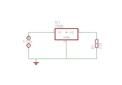

ich habe folgendes Problem:
wenn beim 7806 die Betriebsspannung U_in von 8 V (6V Ausgangsspannung
U_out + 2 V Dropout Spannung) und geringfügig höher (bis ca. U_in=9V)
erreicht sind, dann stimmt U_out noch soweit.... aber wenn ich U_in
weiter erhöhe, bricht  mir die U_out zusammen. Ich messe U_out über dem
Widerstand von 220 Ohm. Der von mir genutzte 7806 ist bis 1 A fest, dass
heißt das die anfallenden ca. 27 mA kein Problem für den 7806 und auch
kein Problem für den Widerstand sind. Die zur stabilisierung empfohlenen
Kondensatoren vor und nach dem 7806 habe ich im Layout aus Zeitgründen
weggelassen. Mit zusammenbrechen meine ich, dass überhalb von U_in = 9 V
nahezu linear U_out sinkt (bei 12 V U_in beträgt U_out knapp 1,5 V).
Selbstverständlich habe ich dieses Phänomen mit mehreren 7806 getestet
und fast selbe ergebnisse erzielt. Beim selben Versuch mit einem 7805
sank U_out bei höherem U_in auch, jedoch auf maximal 4,6 V, sodass man
hier von Abweichungen oder Messfehlern, sowie Toleranzen ausgehen kann.
Ich hoffe jemand von euch hat eine Idee oder zeigt mir auf, was ich
übersehen hab.

Miss' mal auf der anderen Seite des Reglers (In). Der Regler sollte in
diesem Bereich eigentlich stabil sein.
Wenn ich unterstelle, dass deine Prüfspannung halbwegs sauber
(geglättet) ist, sollte das Fehlen der Kondensatoren kein so großes
Problem sein.
Bei einer dynamischen Last sieht das natürlich ganz anders aus.

OP #3369302
Ich gebe es ja ehrlich zu, die Kondensatoren sind nicht nur aus
Zeitgründen im Eagle-Layout weggeblieben sondern auch real auf dem
Steckbrett.... und genau das war auch das Problem.... ans Schwingen hab
ich nicht gedacht, aber ein Blick aufs Oszi, nach euren zahlreichen
Hinweisen auf die fehlenden Kondensatoren, zeigte, dass sich da doch was
tut und somit ist der Übeltäter identifiziert. Besten Dank an alle

Spannung kommt aus einem Labornetzteil, welchen sehr glatte Spannung
liefert, dadurch ging ich auch von aus, dass die Kondensatoren nicht so
wichtig wären. Heiß wurde nicht, da Verlustleistung unter 0,2 W liegt

Das erklärt den fehlenden Eingangskondensator. Aber der am Ausgang fehlt
trotzdem noch und genau das gibt dann wilde Schwingungen.
Nochmal: Selbst wenn man einen Teil des Datenblattes befolgt und einen
anderen Teil ignoriert, hat man das Datenblatt nicht befolgt.
