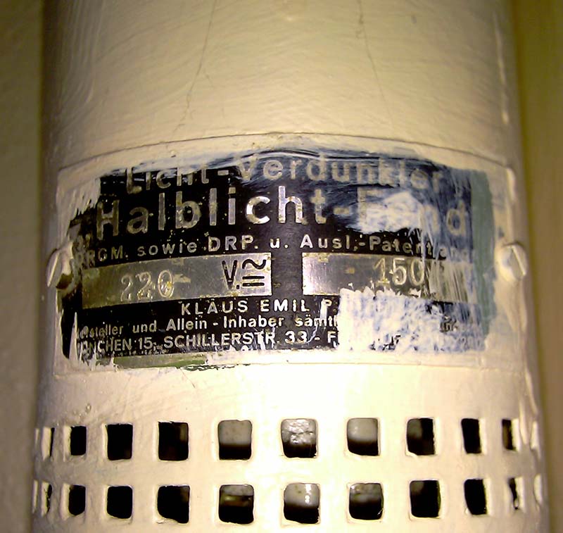

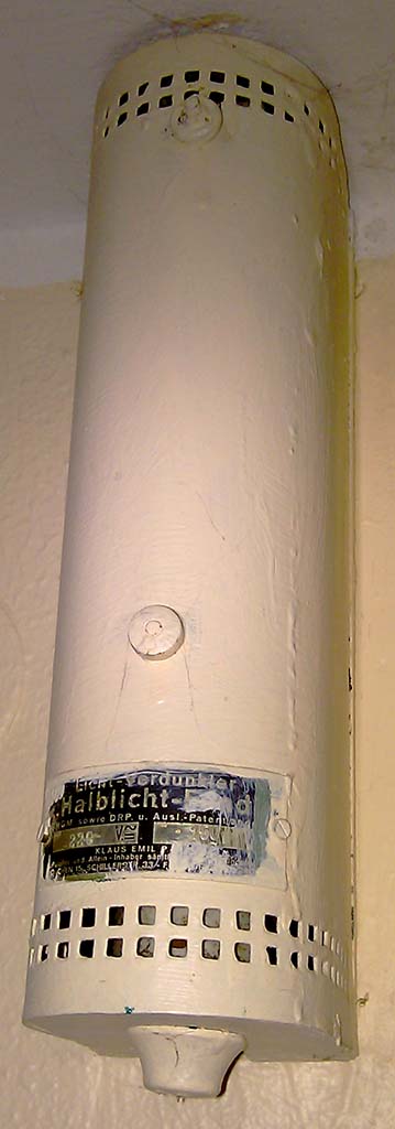

Hallo, kann mir jemand sagen, was das ist? Auf dem Schild steht: Licht-Verdunkler Halblicht-Fend Grüße Cyberfuzzy
Ich tippe auf einen Leistungswiderstand.
Also das Teil hängt bei uns im Treppenhaus an der Wand. Und das Haus ist schon über 100 Jahre alt. Kann es sein, dass das irgendetwas damit zu tun hat, dass die Leute damals im Krieg das Licht verdunkeln mussten?

Sieht ja interesannt aus. Schraub es doch mal auf. Musst aber warscheinlich den Knopf von unten erst abziehen, ist bestimmt etwas zum einstellen des Wdst. Tippe auch drauf, 220V 150W...

ich würde auch sagen das dies ein Widerstand ist. Der verdunkelt ja nicht kurzfristig bei bedarf, sondern ja dauerhaft. Und Verdunkeln in dem Sinne ja auch nicht, sondern macht (was die Leuchtkraft einer Birne angeht) zum Beispiel aus einer 100W Birne eine 60W Birne.

vielleicht ist da drinn nur eine Keramikfassung für eine Glühlampe und das Licht tritt mäßig aus den Löchern aus. http://www.flickr.com/photos/nnycw/1395299097/
DRCM = Deutsche Reichs-Gebrauchsmuster DRP = Deutsches Reichspatentamt Zeit würde also passen. Wird ein "TreppenHaus Dimmer" sein. evt. nur ein Lastwiderstand für das Glühobst von damals. Luxus Ausführung dann mit Relais zum umschalten, ggf. noch mit abgriffen für "mehrstufige LichtProgramme". Mhhh. Einsatz eher Krankenhaus, büros oder große Wohnhäuse (Flure teils ohne Fenster oder sehr lang, Tagsüber dann volle pulle und nachts wurde halt "halbdunkel" gefahren.) edit: aber Interessant allemal.

Kannst du mal das Schild komplett freilegen? Vielleicht kommt man mit dem Namen des Patentinhabers weiter...
Steht doch drauf "Klaus Emil". Vielleicht nicht, aber Versuch wäre es wert.
Ich habe mal mit einer Stahlbürste über das Schild gekratzt. KLAUS EMIL P. BIEHL Hersteller und Allein-Inhaber sämtlicher Verwertungsrechte MÜNCHEN 15, SCHILLERSTR. 33, FERNRUF 58187/287??? Interessant ist auch: zwei Häuser neben der Schillerstr. 33 war noch bis vor wenigen Jahren der Bürklin :-)

Bevor du nochmal auf dem guten Museumsstück mit der Drahtbürste rumkratzt, dreh doch die zwei Rändelmuttern ab und entferne den Blechdeckel.
Ok, ich habe das Teil mal geöffnet. Sieht doch sehr interessant aus. Natürlich habe ich auch gleich Messungen daran gemacht. Das große zylindrische Teil in der Mitte ist ein ca. ca. 1,9 kΩ großer Drahtwiderstand. Mit dem Schieber kann man einen beliebigen Widerstandswert abgreifen. Momentan ist der Wert auf ca. 353 Ω eingestellt. Der untere Teil ist ein Schalter, der den Widerstand überbrückt. Diesen habe ich testweise einmal ausgeschalten. Und sofort war das Licht im Treppenhaus sehr dunkel. Dabei sind an den 353 Ω ca. 125 V abgefallen. Am Widerstand wurden also ca. 44 W verbraten. Nach kurzer Zeit konnte man schon riechen, dass der Widerstand sich erwärmt.

Michael H. schrieb: > Wo hast Du das denn gefunden? Wie gesagt, das hängt bei uns im Treppenhaus (Mehrfamilienhaus) und ist am Licht angeschlossen. Ich habe mich schon immer gewundert, was das sein könnte. Meine erste Vermutung war ja auch, dass dort ein E27-Sockel mit Glühbirne drin ist, wobei durch die Löcher möglichst wenig Licht austreten soll. Allerdings war die erste Vermutung von Rufus Τ. Firefly richtig :-)

Auszug aus Quelle: Der zivile Luftschutz - Ein Sammelwerk über Fragen des Luftschutzes, 1937 ... Die Einschränkung der Leuchtwirkung einer Lichtquelle kann nun auf verschiedene Weise erreicht werden, und zwar durch: Herabsetzen der Spannung, Auswechseln vorhandener Glühlampen und Glühkörper Vorschalten von Filtern. Die Herabsetzung der Spannung bei Verwendung der vorhanden Glühlampen stellt bei Vorliegen der hierfür notwendigen technischen Voraussetzungen eine sehr wirtschaftliche und zweckmäßige Lösung dar, da bei „Aufruf des Luftschutzes“ zusätzliche Maßnahmen, wie Auswechseln der Glühlampen oder Anbringen von Filtern, nicht vorgenommen werden zu brauchen. Die technischen Voraussetzungen werden sich in vielen Fällen durch Einrichten eines besonderen Stromkreises für die mit verminderter Spannung zu betreibenden Lampen, durch Einbau von Umspannern oder durch Anzapfungen an vorhandenen Umspannern, durch Vorschaltwiderstände usw. ohne Schwierigkeiten schaffen lassen. Der Vorteil der Spannungsablenkung liegt in dem geringen Energieverbrauch der Lichtquellen. Unter Umständen wird sich durch das Herabsetzen der Spannung eine so weitgehende Einschränkung der Leuchtwirkung erreichen lassen, daß ein Abschalten einer bestimmten Zahl von Lampen bei der „eingeschränkten Beleuchtung“ unnötig ist und alle an das Lichtnetz angeschlossenen Beleuchtungskörper, natürlich gut gegen Sicht aus der Luft abgeschirmt, in Betrieb gelassen werden können. Liegen die Voraussetzungen für die Herabsetzung der Spannung nicht vor oder können sie nicht geschaffen werden, so kann das gleiche Ziel durch Auswechseln der vorhandenen Glühlampen höherer Lichtleistung gegen solche niedriger Lichtleistung erreicht werden. Die handelsüblichen Glühbirnen von 15 Watt werden in vielen Fällen zur Einschränkung der Leuchtwirkung von Außenbeleuchtungskörpern ausreichen, ohne daß sie Verwendung zusätzlicher Filtervorrichtungen notwendig sein wird. Häufig wird aber auch die Helligkeit einer Glühlampe von 15 Watt für die Erfordernisse der „eingeschränkten Beleuchtung“ noch zu groß sein. Die von der Industrie für derartige Zwecke hergestellten Blauglasglühlampen, deren Lichtstärke durch den Blaufilter um mehr als 80% gemindert wird, sind in der Anwendung jedoch gleichbedeutend mit Energievergeudung. Gerade im Kriegsfalle, wenn die Gefahr besteht, daß die Leistungsfähigkeit der Elektrizitätswerke durch Stockungen in der Betriebsstoffversorgung oder durch teilweise Zerstörung der Anlagen herabgesetzt wird, muß mit der zur Verfügung stehenden Energie äußerst sparsam umgegangen werden. Es empfiehlt sich daher, Spezialglühlampen für die üblichen Gebrauchtsspannungen zu verwenden, deren Lichtleistung noch unter der 14 Watt Lampe liegen, oder Glühlampen für Kleinspannung zu benutzen, die bis zu den kleinsten Leistungen und für Spannungen von 12 Volt und darunter hergestellt werden. Neben der Energieersparnis liegt der große Vorteil dieser Kleinlampen darin, daß sie verhältnismäßig preiswert, widersstandsfähig und in einfacher Weise benutzbar sind. Ein weiterer Vorzug ist, daß sie mit einem kleinen Abblendeschirm versehen werden können, wodurch eine Abschirmung des ganzen Beleuchtungskörpers überflüssig wird. In allen Fällen, in denen die Möglichkeit für die Spannungsablenkung und für das Auswechseln der Glühlampen oder Glühkörper nicht gegeben ist, kann die Leuchtwirkung von Lichtquellen durch Vorschalten von Filtern herabgesetzt werden. Hierfür kommen feingelochte Blechsiebe, engmaschige Drahtnetzte, Farbfilter aus Glas und anderen lichtdurchlässsigen Stoffen oder sonstige lichtschluckende Mittel, je nach den örtlichen Gegebenheiten, in Betracht. Den Vorzug verdienen Filter aus dauerhaften, unzerbrechlichen Stoffen. ...
