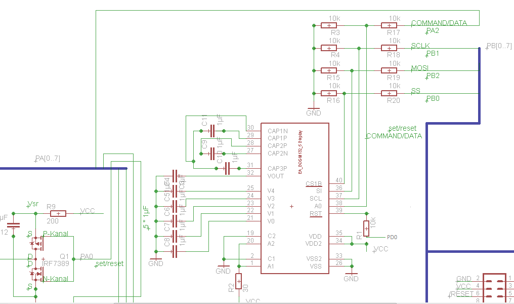

Hallo an Alle,
folgendes, ich könnte nur schwarzes Display sehen, ich poste meinen
Code: 1 #include <stdio.h>

Ich habe folgende PINs angeschlossen (schematic.
Ich habe bemerkt dass die Pins 26 und 33 sogar einen Potential von etwa
4,8 V, trotz die auf dem Schaltbild auf Masse bezogen, dann habe ich die
auf Masse bezogen, jedesmal wenn ich die Pins 26 und 33 auf Masse lege,
sehe ich auf dem Display alle Pixel schwarz, sonst nix, ich bezweifle
dass mein /Reset funktioniert !=!
ich freue mich auf eure Meldungen :)

Danke für die Info. Nein den Code habe ich selbst komplementiert, sonst
ss ist schon mit PB0 auf Output gesetzt, du könntest mir gerne die Zeile
geben wo ich das falsch geschrieben habe, das A0 wird mit PA2
angesteuert, einmal setze ich ein Low Pegel für die Initialisierung der
SPI, danach setze ich ein High Pegel für den Aufruf der Funktion
"DrawString".
was ist mit dem aufgetauchten Potential von 4,8 V, hättest du einen
Vorschlag für mich, danke :)

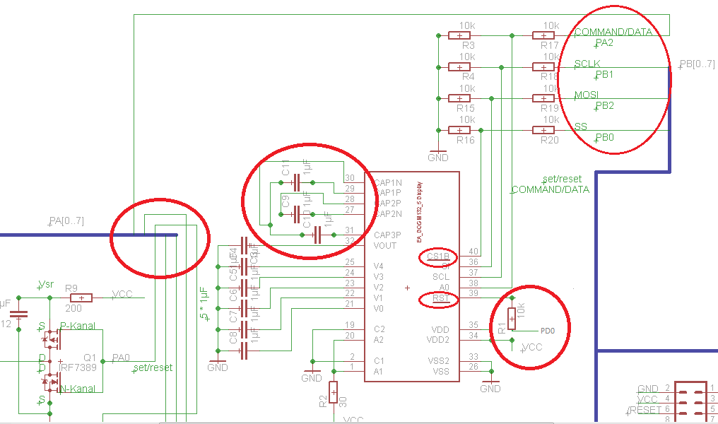

Das Datenblatt des DOGM132-5 enthält leider einen Fehler in der
Beschaltung der Booster Kondensatoren. Erprobt und richtig ist folgende
Beschaltung für 2,4-3,3V Singlesupply (mit 1µF):
Pin 27 C1 -
Pin 28 C1 +
Pin 29 C2 +
Pin 30 C2 -
Pin 31 C3 +
Pin 32 C3 -
An Pin 21 bis 25 müssen sich Gleichspannungen in Stufen messen lassen.
Pin 21 hat dann ca. 7,5 Volt bis herunter zu Pin 25 mit 1,25 V. An Pin
32 liegen ca 8,2 Volt.
Benutzt wird die Initialisierungssequenz für 'Single Supply/Wide Range'
mit Booster, Regulator und Follower auf 'ein'. Das Reset meiner Displays
verbinde ich direkt mit dem Reset des AVR .

Für solche Pläne kriegt man bei uns die Hände abgeha..t! Bei so einem
Durcheinander ist es kein Wunder, wenn man zum Schluss nicht mehr
durchblickt.

#defines sind auch was ganz tolles!
Da braucht man nicht immer in den Schaltplan gucken und die Striche im
Spinnennetz verfolgen! Gerade für ein Display bietet es sich ja an:
#define DISP_A0 PA2
#define DISP_SS PB0
usw.
Sowas erhöht nicht nur die Lesbarkeit, sondern auch die
Wiederverwendbarkeit.
Wobei hier nur die Lesbarkeit für alle die deine Fehler suchen gemeint
ist.
> durchblickt.
Es ging leider nicht anderes, das ist mein erstes PCB überhaupt :(
