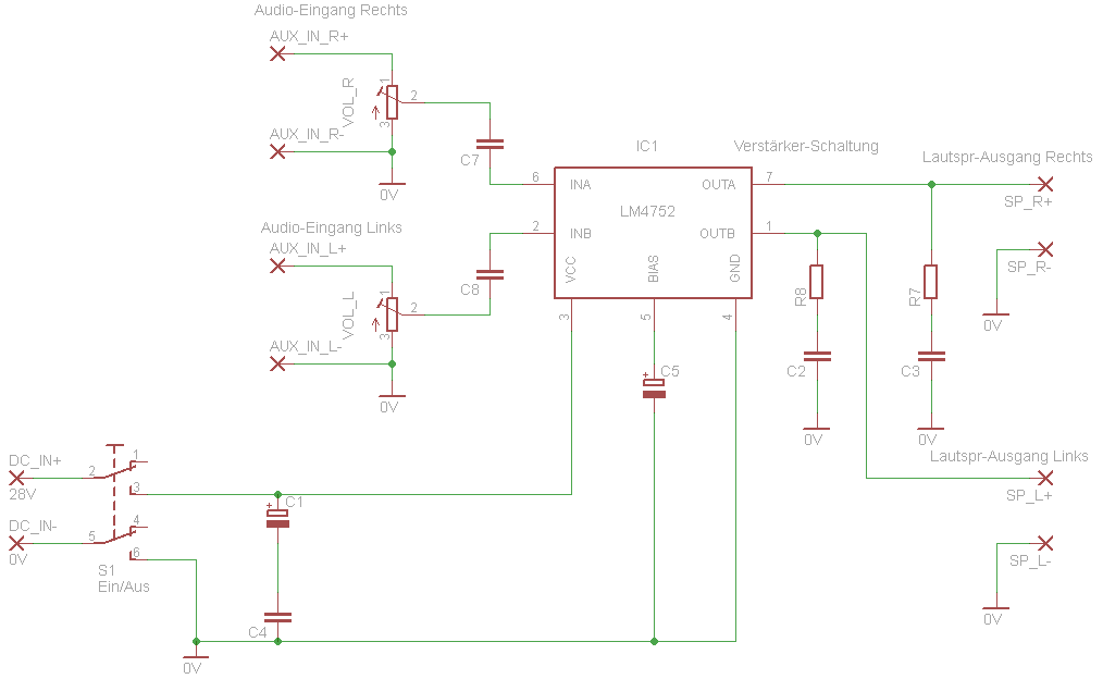

Hallo zusammen!
Da ich immer schonmal nen' Audioverstärker selbst bauen wollte, habe ich
mir mal den LM4752 von Texas Instruments vorgenommen. Das nette Teil
kann laut Datenblatt zwei 8 Ohm Lautsprecher mit 7 Watt versorgen. Habe
mir die Schaltpläne aus dem Datenblatt des LM4752 zum Vorbild genommen.
Vorab noch einige Infos:
- Es fehlen noch sämtliche Werte (berechne ich gerade)
- Die Spannungsversorgung soll über ein Netzteil (24V DC) erfolgen
- Die Spannungsstabilisierung erfolgt über einen DC/DC-Konverter (24V In
- 24V Out; 50mA
Bevor ich das ganze auf Lochraster aufbaue und teste, wollte ich mal
eure fachkundige Meinung.
Meine Fragen:
1. Habe ich irgendwo zufällig nen' massiven Denkfehler?
2. Sind zwei Breitband-Lautsprecher mit jeweils 10W (Nennbelastbarkeit;
15W Musikbelastbarkeit; 88-20.000 Hz) und 8 Ohm vernünftig und
realistisch dimensioniert?
http://www.visaton.de/de/chassis_zubehoer/breitband/sl87nd_8.html
3. Auf einer Skala von 1 bis 10 (10 am besten, 1 am schlechtesten): Wie
gut ist der Klang, den man aus einer solchen Konstruktion herausbekommen
kann? Hat vielleicht jemand schon Erfahrung mit dem LM4752?
4. Benötige ich für eine Kleinsignalquelle (z.B. einen MP3-Player) einen
zusätzlichen Vorverstärker? Falls ja, wäre ein Breitbandverstärker dafür
die geeignete Wahl? Falls nein, wie würdet ihr die Sache lösen?
Danke für Eure Antworten!
Gruß, Christian
von ArnoR (Gast)
R5 ist ja putzig.
> Wie gut ist der Klang
Naja, schau dir einfach mal den Frequenzgang der Chassis an, evtl. kann
man mit Bassreflex noch was am Tieftonbereich machen. Ich würde lieber
vernünftige Lautsprecher kaufen. AlpAir 6, 7 oder 10 zum Beispiel.

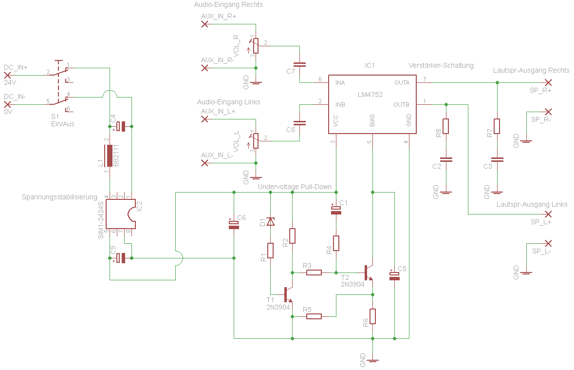

von Christian L. (lenz1990)
ArnoR schrieb:
> R5 ist ja putzig.
Was stimmt mit R5 nicht? Ist doch genau wie in der Schaltung im
Datenblatt.
von Moin (Gast)
Also 1. bezweifel ich das du bei 24V Eingangsspannung auch 24V
Ausgangsspannung bekommst(selbst mit Low-Drop-Reglern sollte der Drop
bei ca 0.5V liegen) und dann ist dein Regler mit gerademal 1 Watt
Ausgangsleistung viel zu klein bemessen, da sollten es schon 10 Watt
oder mehr sein...
Für übliche Musikquellen(MP3-Player ist eine Verstärkung von 10-20
Sinnvoll) kommt also auf die DImensionierung an ob du noch nen
zusätzlichen Verstärker brauchst....
von ArnoR (Gast)
> Datenblatt.
Na was wohl? Der liegt direkt parallel zu R6, einer wäre also
überflüssig.
Aber ich denke im DB ist ein Fehler und die Masseverbindung am Emitter
von Q1 ist falsch. Ohne die ergibt sich eine Hysterese, und dann sind R5
und R6 auch sinnvoll.
von Moin (Gast)
Hinter C8,C7 fehlt der, für den korrekt arbeitenden Hochpassfilter
nötige, Widerstand gegen Masse...es sei denn dein IC hat bereits einen
passend geringen Eingangswiderstand....
von ich (Gast)
> Datenblatt.
Stimmt, komisch ist es trotzdem, weil er ja parallel zu R6 liegt.
Hmmm...
Und noch was ist mir aufgefallen. Ist zwar nicht wichtig, aber dein
Ein/Ausschalter ist so angeschlossen, daß der Verstärker ausgeht, wenn
du den Schalter betätigst.
Sonst müßte die Schaltung schon passen...
Jetzt wo du's sagst. Also ein Fehler im Datenblatt?
> oder mehr sein...
Danke für den Tipp. Hatte mir erst eine Spannungsstabilisierung mit dem
LM317 konstruiert, hatte aber Bedenken, ob der trotz großem Kühlkörper
nicht zu heiß wird.
Die beiden Ri sollen meiner Meinung nach die Lautstärke regeln, indem
sie die Spannung in das IC begrenzen. Natürlich bilden die mit C7 und C8
nen Hochpass, aber das C7 und C8 sehr klein sind und nich gepolt, dachte
ich, die filtern wohl einfach nur Störungen raus...
Da ist sowieso n' Fehler meinerseits.
Doppelt gemoppelt :-D Der Emitter hängt an Output-Minus vom
DC/DC-Konverter und da ich das IC im Single-Supply betreibe, ist das
GND-Symbol sinnlos.
von Helge A. (besupreme)
Der Baustein arbeitet bis 32V. Ist eine Stabilisierung trotzdem
notwendig?
Die Unterspannungsabschaltung macht nach meinem Gefühl nur bei
Anwendungen mit Akkus Sinn.
Für Betrieb nur an positiver Betriebsspannung fehlen die Ausgangselkos.
Die Verstärkung des Bausteins ist ca. 34dB. Da braucht es keinen
Vorverstärker.
> notwendig?
Ich glaub auch, die kann ich wohl weglassen.
Dann lass ich die ebenfalls weg.
Okay, jetzt stehe ich auf'm Schlauch :-) Ausgangselkos? Meinst du
vielleicht
C5?
> Vorverstärker.
Danke. Dann wirds wohl doch'n einfacheres Projekt, als ich dachte. ;-)
Ich bin schon echt durch... Wenn man GND mit 0V verwechselt...
Sorry, mein Fehler.
Jetzt müsste es mehr Sinn ergeben.
von Moin (Gast)
Also die beiden Ri´s oder wie du sie nennst sind Lautstärkepotis und
haben mit dem Hochpass ansich gar nix am Hut o.O
Der Hochpass in der Eingangstufe der meisten Verstärker soll nicht
Störungen filtern sondern dient dazu den verstärker AC zu koppeln, damit
ein evtl. DC Anteil aus der Quelle nicht mitverstärkt wird und die
Lautsprecher etc schädigt...
Ich hab mal ins Datenblatt egschaut und tatsächlich...intern ist je ein
Widerstand gegen Masse geschaltet(83k Ohm)...
Damit hast du ne Grenzfrequenz von [f = 1/(2*pi*R*C)] ca 20 Hz....das
ist nicht perfekt aber ansich ok....
Wie warmd er LM317 wird kannst du ja ausrechnen....welche
EIngangsspannung hast du denn und welche Ausgangspannung benötigst du?
Gehenw ir mal davon aus....24v input und 20v out...dann fallen am lm 4
Volt ab....
Bei ca 1 A im Lastbetrieb währen das 4 Watt Verlustleistung die du mit
geeignetem Kühlkörper abführen müsstest....das sollte aber noch machbar
sein
Vergleiche deine Schaltung mit dem Beispiel im Datenblatt auf Seite 8.
Deine Schaltung dürfte schwingen und beide Kanäle werden sich
gegenseitig beeinflussen. Die gegenseitige Beeinflussung passiert in
deiner Schaltung über undefinierte Potentiale zwischen Versorgung und
deiner Schaltungsmasse. Das wirkt direkt auf das Eingangssignal zurück.

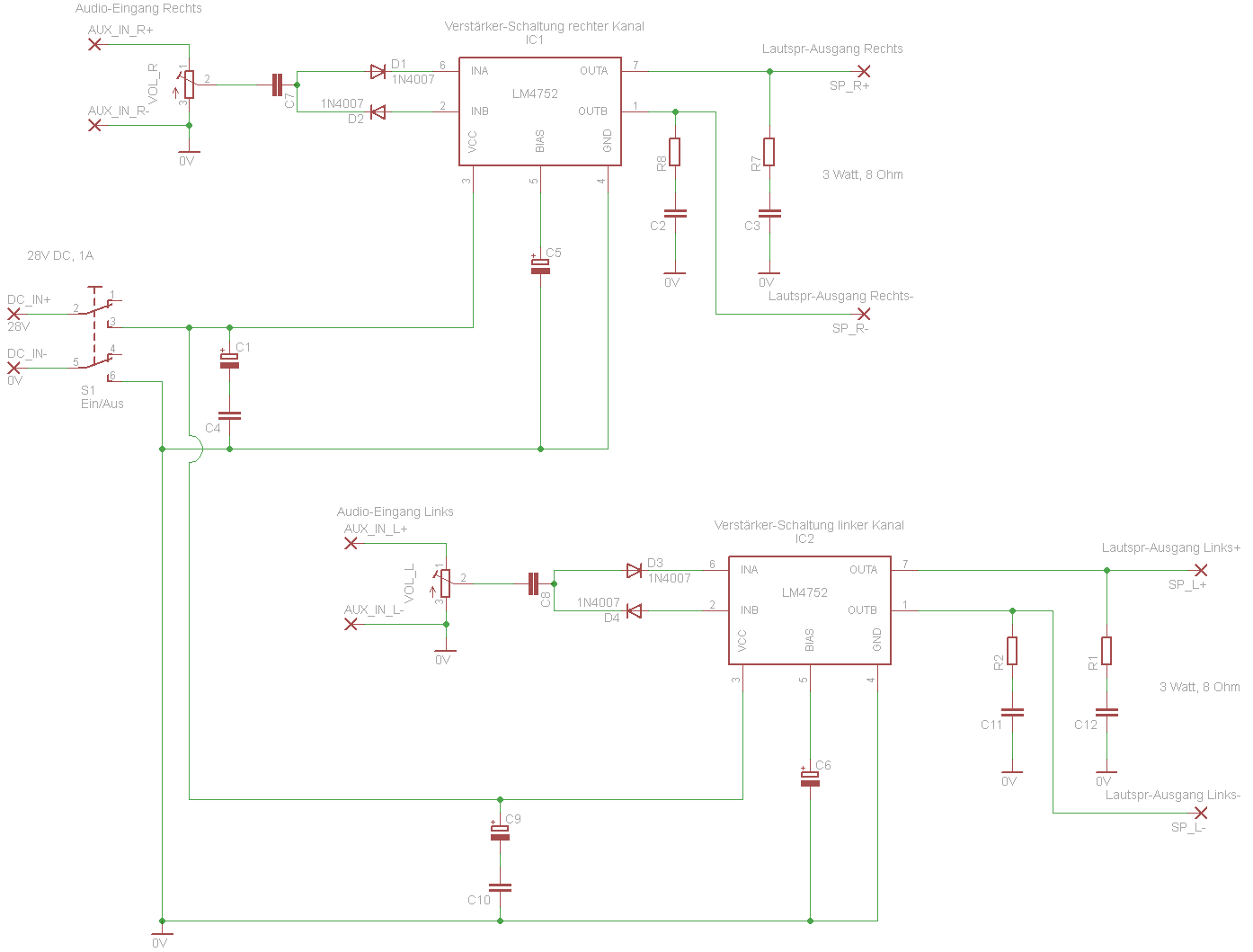

Danke. Arbeite gerade an einer Schaltung, in der ich zwei LM4752 jeweils
im Bridge-Betrieb einen Lautsprecher betreiben lasse. Die
Eingangsspannung habe ich auf stabile 28V DC angehoben.
Reichen in dem Fall 28V DC an 1A?
Moin schrieb:
> Die Ausgangsleistung von 7 Watt erkaufst du dir übrigens mit einem
> Klirrfaktor von 10% ;)
Das brachte mich auf die Idee mit den zwei LM4752 im Bridge-Betrieb. In
dem Fall jeweils 11W* an 8 Ohm je Box. Oder?
*Ergänzung (sry, habs überlesen):
In dem Fall wären jeweils 3W* an 8 Ohm je Box okay. Oder?
Hier das ganze mal im gebrückten Betrieb und mit den hier im Thread
gegebenen Tipps und behobenen Fehler (thx ;-)...
P.S.: Morgen folgen dann die errechneten Werte! Wenn das kleine Projekt
dann vernünftig dimensoiniert ist und alle Fehler behoben sind, werde
ich das Eagle-Projekt mal als ZIP-Ordner hochladen.
von ArnoR (Gast)
Was sollen denn die Dioden D1...D4 da? Hoffentlich nicht die Halbwellen
des Eingangssignals aufteilen. Brückenschaltung geht anders.
Und die Reihenschaltung von C1/C4 bzw. C9/C10 ist auch sinnlos.
> Halbwellen
Okay, ich dachte das mit den Dioden würde gehen. Bei den Kondensatoren
hab ich stumpf nach Datenblatt gehandelt... Erkenntnis -> sinnlos.
:-)behoben!
von ArnoR (Gast)
Deinen Verstärker-IC kann man wegen der internen Beschaltung mit
Rückkoppelwiderständen nicht einfach als Brückenverstärker schalten,
sondern muss das Eingangssignal für eine Vertärkerhälfte extern
invertieren.
Es gibt auch ICs, die man ohne sowas als Brücke schalten kann.
von Moin (Gast)
Ich würde das mit der Brückenschaltunge rstmal bleiben lassen...für
etwas über Zimmerlautstärke sollte der Verstärker trotzdem taugen
von varegabe (Gast)
Da fehlen immer noch die Koppel-Kondensatoren zu den Lautsprechern.
Zumindest, wenn Du keinen Brückenbetrieb nutzen möchtest, sondern 2x
Single-Ended.
Was machen denn da z.B. C1 und C4 in Reihe?
Ein Doppelschalter vorne ist wirklich nicht notwendig und bitte ... mach
mal aus den "0V" -> GND. Danke.
von varegabe (Gast)
Die 7W an 8 Ohm sind übrigens mit VCC=24V und 10% THD+N angegeben.
von Ralph B. (rberres)

Mit nem' invertierenden OP müsste das gehen, aber du hast recht, ich
bastel ja so schon genug Fehler rein...
> Lautsprechern.
> Single-Ended.
Werden eingebaut.
Okay, hat sich erledigt.
Hätte ich mir mal die 7 Seiten mit den Kurven vernünftig angeschaut,
wäre mir wohl schon gestern einiges klar geworden. Aus den Kurven
schließe ich, dass ich mit zwei 4 Ohm Lautsprechern (je 4 Watt)
klangtechnisch bei 24V VCC das beste Ergebnis haben würde.

Die Schaltung, die Du da aufbauen möchtest, würde ich jetzt nicht als
Grundlage für einen besonders raffinierten :-) Klang nehmen.
Wenn Du eine symmetrische Spannungsversorgung hättest, könntest Du Dir
die kompletten Single-Supply-Krücken sparen.
Wäre also doch besser gewesen, okay... Naja, hatte zuerst n' anderes IC.
Eins mit mehr Leistung und der Empfehlung, es mit symmetrischer
Gleichspannung zu versorgen. Ne vernünftige Schaltung dafür hatte ich
auch, aber dann dachte ich mir (da es mein erster "Ausflug" in die
Selbstbau-Audiotechnik ist), ich halt das ganze dann doch lieber so
einfach wie möglich.
von varegabe (Gast)
Wird auch so funktionieren.
Aber erwarte weder eine super Audioqualität, noch Höhenflüge bezüglich
der
Ausgangsleistung.
Bei Deinem Single-Supply-Design täte sich eine Brückenendstufe ganz
hervorragend eignen. Ganz davon abgesehen, dass dann hinten die
Koppelkondensatoren entfallen und Du mehr Ausgangsleistung erzielen
kannst.
Also genau das, was Du schon mal diskret aufbauen wolltest -> Das gibt
es
schon fertig zu klaufen... Und ist eigentlich auch Standard bei
Single-Supply.
Man muss halt nicht immer Uralt-ICs nehmen...
