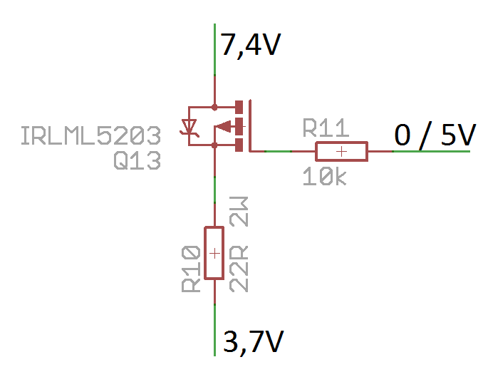

ich habe ein Problem.
Und zwar handelt es sich um die Schaltung wie im Anhang. Konkret soll es
hier um eine Entladeschaltung in einem BMS gehen. Wie kann ich den
Entladewiderstand nun einschalten? Spice sagt, dass mein MOSFET
dauerthaft schaltet.

Logisch, der ist auch verpolt, sieht man an der Bodydiode.

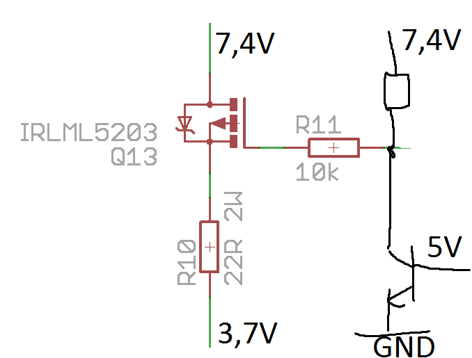

Zum sicheren Sperren sollte die Gate-Source Spannung 0V sein. Das geht
aber nicht, wenn Source auf 7,4V liegt und du das Gate nur mit 5V
ansteuerst. Du brauchst einen Pegelwandler, im einfachsten Fall
einen Transistor + Kollektorwiderstand.
Liebe Leute,
ihr wollt mit einem P-Kanal Mosfet positive Spannungen schalten:
Das geht, so wie die Schaltung gezeichnet ist, gar nicht (höchstens mit
Trickschaltung).Deshalb ist auch die Bodydiode verkehrt gepolt - also:
N-Kanal MOSFET nehmen, dann geht das auch, dann sagt auch PSPICE O.K.
