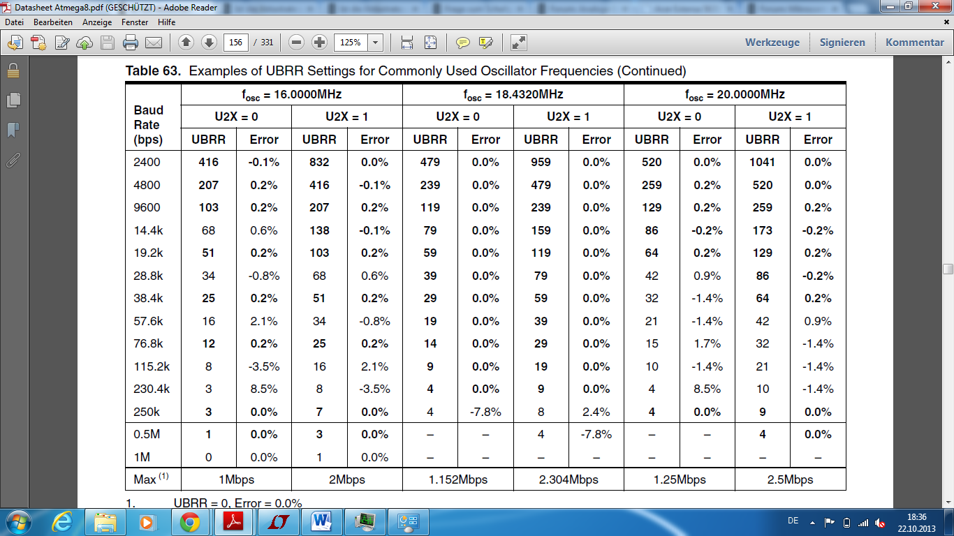

Ich habe so einen Mikrocontroller mit USB Anschluss im Auge. Dafür gibt
es eine bereitgestellte Software, die mit Hilfe von UART eine virtuelle
COM Schnittstelle generiert. Natürlich kommt dazu noch ein
Terminalprogramm.
Reicht das zum Rüberschaufeln der Datenmenge aus? Kannst du mir auf die
Schnelle sagen wofür UBRR steht. Ich finde über Google keine Antwort.
Ich frage nur, weil ich gerade im DB des Atmega8 rumstöbere. Du kannst
dir dazu ja den Anhang ansehen. Ich dachte mir, dass ich vlt. den
Oszillator mit 16MHz schwingen lasse, damit ich so auf 0,5 MBit/s komme
(U2X=0, U2X=1). Dies müssten ja für 44 kByte reichen.
Was sagst du dazu?
von Kaj (Gast)
UBRR ist der Wert, den du in das entsprechende Register eintragen musst,
damit dein UART mit der gewünschten Baudrate läuft.
Beispiel:
Wenn du deinen µC mit einem 18,432 MHz Quarz betreibst, eine Baudrate
von 28,8k haben möchtest, dann musst du den Wert 39 bzw. 79 in das
entsprechende Register schreiben.
Grüße

von spess53 (Gast)
HI
>Demnach ist eine Baudrate von 500000 möglich (siehe Seite 12).
Aber nicht mit einem mit 8MHz getakteten ATMega8. Da ist bei 76800Bd
Ende der Fahnenstange.
MfG Spess

von spess53 (Gast)
Hi
>Also müsste ich einen exteren Ouarz an den Atmega 8 anschließen. Dann
>müsste es doch gehen oder nicht?
Auf dem Board ist ein externer Quarz. Und mehr als 16 MHz kann der
ATMega8 nicht. Und damit schaffst auch gerade mal die 153600Bd, also ca.
15KByte/s.
Such dir zumindest einen passenden ATXMega.
MfG Spess
> 15KByte/s.
Ich kann also mit 44kHz samplen, aber der Atmega8 ist nicht in der Lage
diese gesamten Daten in einer Sekunde an den PC weiterzuleiten.
Kannst du. Aber der Bereich mit der maximalen Genauigkeit hört bei etwa
15ks auf. Darüber wird es schlechter.
>Das traue ich mir aber nicht zu. Also habe ich mich wieder von der Idee mit
>dem ATXmega verabschiedet. Ich war also zurück beim dem Miniboard mit
>USB-Atmega8. Der ermöglicht es mir die Daten an den PC "ohne weiteres"
>zu benutzen.
Aber nicht mit der von dir angestrebten Abtastrate. Du willst unbedingt
ein Auto bauen, das die Leistung von einem Ferrari hat aber willst aber
nur einen Trabi-Motor benutzen.
Wenn du nicht programmieren kannst oder willst musst du nach analogen
