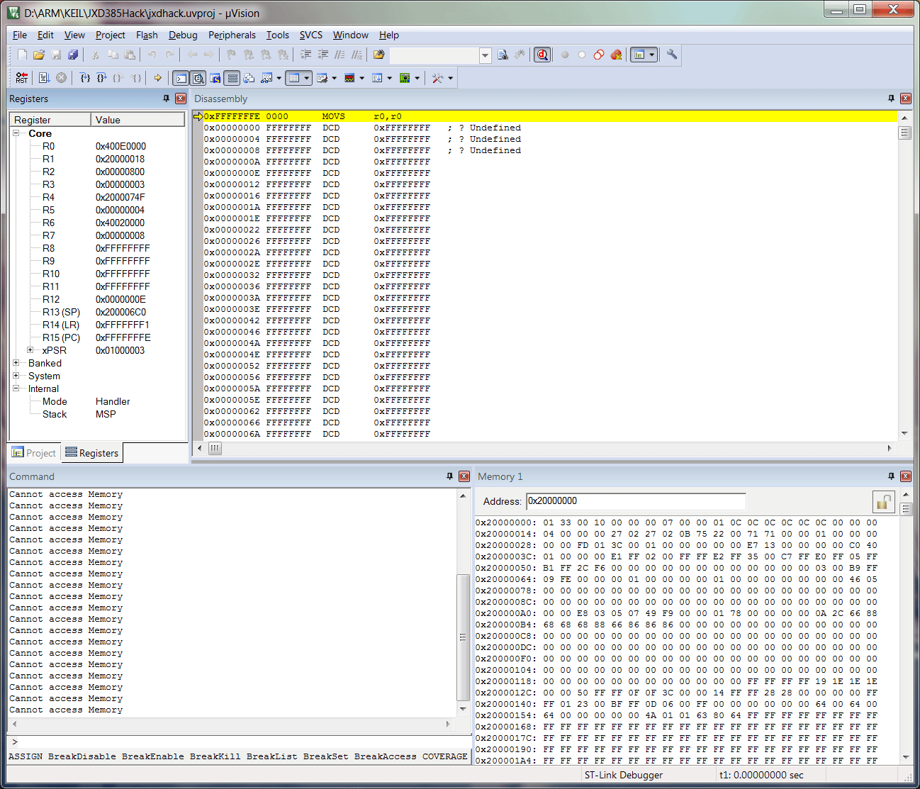

Hallo Forum,
ich bin auf der Suche nach einer Möglichkeit, aus einem Cortex-M0 mit
aktivierter Code-Protection die Firmware auszulesehen. Konkret handelt
es sich im einen Nuvoton MINI54ZAN. Details gibt es im Thread:
Beitrag "Hackbarer(?) 21 EUR Quadcopter"
Bisher war es mir möglich per SWD auf der Controller zuzugreifen. Das
SRAM und viele AHB-Bereiche lassen sich per SWD mit Keil auslesen. Der
Codebereich besteht aber nur aus FF. Ebenso scheint es nicht möglich zu
sein, die CPU nach dem Eintritt in den Debug-Modus wieder zu starten.
Wenn es gelänge, ein Programm im SRAM auszuführen, müsste es über dieses
möglich sein den Inhalt das Flash-Bereichs Stück für Stück in SRAM zu
kopieren. Zum Ausführen des Codes wäre es ja prinzipiell denkbar, den
Return-Stack zu manipulieren und auf den eigenen Code zu verbiegen.
Diese Art des Angriffs ist natürlich so trivial, dass ARM wohl eine
Gegenmaßnahme installiert hat. Eines der Probleme ist, wie oben gesagt,
dass sich die CPU ohne Reset nicht wieder starten lässt.
Hat jemand schon einmal Ähnliches probiert? Gibt es dazu noch Ideen? Ich
bin auch noch auf der Suche noch eine aussagekräftigen Beschreibung des
SWD-Protokolls. Momentan bin ich mir noch etwas im Unklaren über die
Fähigkeiten des Ports.

OP #3370707
Christopher B. schrieb:
> Hast du Zugriff auf die Register? Kannst du den PC ändern?
Der PC hängt beharrlich bei 0xfffffffe. Screenshot anbei.

ich habe die Firmware bei meinem Gerät (Mould King X6) einfach auslesen
können und auch das Ausführen von Code im SRAM lief. Nach einigem
Rumprobieren und dem Versuch das APROM neu zu beschreiben geht jetzt
allerdings der SRAM Upload nicht mehr. Hat jemand eine Idee woran das
liegen könnte? Die Register kann ich noch auslesen und auch schreiben
nur ins SRAM und Flash schreiben funktioniert nicht mehr.
Firmware, OpenOCD script (eine Version mit src/flash/nor/mini51.c wird
benötigt) und Testcode habe ich mal hier hochgeladen:
http://code.google.com/p/e-projects/source/browse/
Die MK-X6 Firmware verwendet übrigens sowohl für spi als auch für i2c
bit-banging und nicht die Hardware (spi ist wohl auch falsch verkabelt).

Tim    schrieb:
> Super Sache, vielen Dank! Was hast Du für einen SWD-Adapter genutzt?
Ich habe den stlink-v1 vom stvldiscovery benutzt.
> Hast Du evtl. die Config-Register verändert?
Das ich die Config-Register geändert habe kann gut sein, zumindest zeigt
mit der ISPCON Register jetzt immer an das er vom LDROM bootet (nach
einem POR). Allerdings sehe ich in den CONFIG Registern nichts was das
Schreiben ins SRAM verbieten könnte ... mal gucken.
> Ich habe die Firmware einmal disassembliert (anhang). Leider ist es beim
> Cortex M0 wirklich anstrenged etwas aus compiliertem Code zu lernen.
IDA (hex-rays.com/idapro) ist ein gutes Programm für solche Aufgaben.
Der Bereich 0..0xbc besteht aus 32bit Worten (0: sp Wert, 4: Addresse
des Reset-Handlers und dann die Adressen der anderen Exceptions). Ab
Adresse 0xc0 kommt dann der ARM-thumb Code (in IDA Alt+G und "1" als
Wert eingeben). Aber objdump geht natürlich auch. Demnach:
initial sp = 0x20000680
reset_offs = 0x35fd
