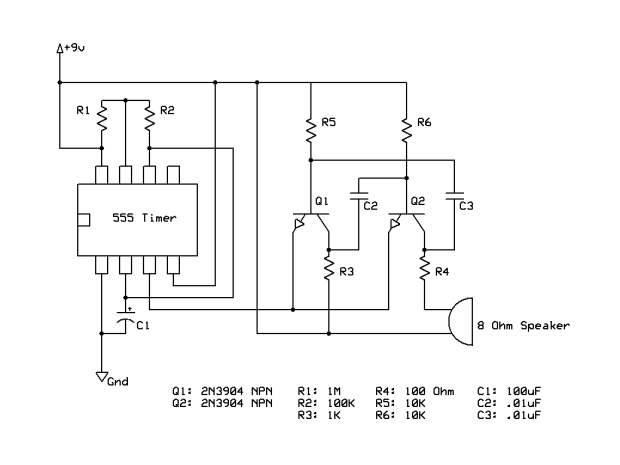

Diese Schaltung möchte ich gerne bauen kann sie leider nicht lesen (ich
bin erst 14) könntet ihr mir diese erklären oder evtl vielleicht sogar
bauen das kommt darauf an wie viel es kostet.
Danke

von g457 (Gast)
..wers nocht nicht selbst gefunden hat: Der Schaltplan ist von [0] oder
einer ähnlichen Seite ..ähm.. 'ausgeliehen'.
Zumindest beim angegebenen Link wird die Funktionsweise aber schon
erläutert.
Nix für ungut.
[0] http://makezine.com/projects/evasive-beeping-thing/

Wenn man ICs nur als Rechteck mit Strichen dran malt, ist das auch
schwierig. Besser, du guckst dir das Datenblatt vom NE555 an. Da findest
du ein Blockschaltbild, aus dem die Funktion hervorgeht und eine
Beschreibung, was in dem Käfer alles so ab geht.
von Andreas M. (moki)
10V 20V etc gibt dir an, wie viel Spannung die Kondensatoren aushalten.
In dem Fall von oben werden nicht mehr wie 9V auftreten. Nimm also ruhig
die 16V, wenn sie günstig sind :)
Sowas sollte aber auch aus dem Datenblatt hervorgehen...

Jonas Ernst schrieb:
> ich kann nur die schaltung nicht lesen
Hm, was meinst du genau mit "lesen"?
Alle Bauteile (Bauteiletyp, Bauteilewert) sind im wesentlichen
aufgeführt --> Das benötigte Material sollte dann schon mal "klar" sein
Neben den elektronischen Bauteilen brauchst du noch eine 9V
Blockbatterie, eine Knopfleiste für Batterie und eine Lochrasterplatine
oder ein Steckbrett.
Das einzige was du noch wissen mußt ist:
zum gepolten Elektrolyt-Kondensator (Elko): Wo ist + und wo ist -?
Zum IC: Wo ist Pin 1
Das wirst du aber schon wissen, denn
Valentin S. schrieb:
> Ich bin schüler und interessiere mich schon lange für elektrische
> schaltungen
Dann baust du halt die Schaltung genau so auf wie auf dem Schaltplan
beschrieben. Die Leitungen sind die langen Striche, und dei Punkte sind
wie Lötverbindungen zu deuten, da muß also eine Leitung abzweigen.
Übrigens:
> nd hab jetzt auch mit uC angefangen
Zur Info: in dieser Schaltung ist kein µC verbaut ...

von Karl O. (knorke)
Leute, das ganze ist kein Summer. Das ist, wie ja oben verlinkt, eine
ziemlich nervtötende Angelegenheit. Bekannt auch als Mind Molester. Man
deponiert es irgendwo und der NE555 mit seiner langen Zeitkonstante
durch den 1 M R und den 100 uF C erzeugt alle paar Minuten einen kurzen
Impuls am resonanten Transistorkreis. Letzterer erzeugt einen hohen
nervtötenden Ton. Da die Platine recht klein ist, wir hohe Töne schlecht
orten können, und es auch nur selten passiert, kann man das Teil wo
verstecken und die Leute in der Umgebun in den Wahnsinn treiben.
Ich habe sowas mal für einen Freund gebaut, der geheiratet hat. Wurde
dann in seiner Wohnung versteckt. Die haben 2 Wochen lang gesucht, alles
zerlegt, um die Schaltung dann im Lautsprecher des Radios zu finden. Die
waren so sauer...
Von daher sollte unser Freund hier vielleicht doch den Schaltkreis
selbst bauen, wenn er schon jemanden derart nerven will.

Hallo Jonas,
du solltest versuchen die Bauteile zu verstehen und dann verstehst du
auch die Schaltung.
Q1 und Q2 sind Transistoren. Dazu lies bitte hier:
http://www.mikrocontroller.net/articles/Transistor
R1-R6 sind Widerstände.
Dazu lies dir etwas übers Ohmsche Gesetz durch. Das wirst du sowieso
immer brauchen.
C1-C3 sind Kondensatoren. Hier findest du nicht nur über die
Kondensatoren etwas, sondern auch über den NE555 und seine
Schaltungsarten.
http://www.elektronik-kompendium.de/

von F. F. (foldi)
Jonas,
nochmal die Erklärung was die Schaltung macht.
Im Wesentlichen erzeugt sie einen hohen Ton und die Steuerung des
zeitlichen Ablaufes übernimmt hier der Timerbaustein NE555.

von Lärm (Gast)
> Ich verstehe die schaltung sehr wohl ist ja nur 555 als signalgeber+
> lautsprecher mit verstärker)
Ähm... nein.
Als Signalgeber wurde hier ausnahmsweise eine astabile Kippstufe mit
Transistoren realisiert. Man könnte aber tatsächlich einen zweiten 555
dafür verwenden.

Bau sie einfach mal selber auf (auch ohne große Erklärungen). Die
Zutaten dazu bekommst du beim Conrad. Nimmst eine 9V Batterie zur
Stromversorgung.
Für den Transistor 2N3904 (ist ein Wald- und Wiesentyp, den Conrad nicht
am Lager haben wird) lässt du dir einen ähnlichen Typ (Vergleichstyp)
geben, z.B. den BC548B. Der sollte passen und kostet fast nix.
Der Timer NE555 ist ein Universalbauteil. Billig und auch dort zu
bekommen. Ebenso die paar Widerstände und Kondensatoren. Einen kleinen
Lautsprecher mit 8 Ohm gibt's dort auch z.B. Conrad 335401.
Ein einfachsten geht so ein Aufbau auf einem Steckbrett mit ein paar
passenden Kabeln dazu. Das wird zwar etwas mehr kosten als ein BC548B,
aber die Anschaffung lohnt sich, wenn man Spass am basteln hat oder
haben möchte.
Viel Erfolg!
