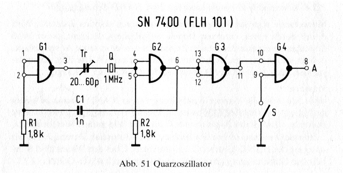

von Lothar S. (loeti)
> Da ich Student bin, möchte ich so ungerne für einen
> oder zwei Quarzoszillatoren so viel Versandkosten bei Farnell zahlen.
Dann kauf' Dir ein 27MHz Quarz und bau' Dir mit einen 74LS00 selbst
einen... .
Grüße Löti
Das ist aus einen Buch von 1977. Unsere Jugend, oh Mann oh Mann...
Löti

Wie man einen TTL-Oszillator mit Quarz baut, gabs von TI mal ne
längliche AppNote. Sogar beide Schwingarten.

Lothar S. (loeti) schrieb:
> Das ist aus einen Buch von 1977 ..
Die netten kleinen Büchlein vom "Siggi" mit den RIM-Schaltungen.
Siggi muß aber noch a bisserl die Schulbank drücken, wenn ich mir so
seine Schalterkonstruktion ansehe und dabei an 18MHz und ein DIP14
denke.

Wieso? Siggi hat die Schaltung doch für 1 MHz ausgelegt. Gibt's in dem
Büchlein überhaupt irgendwas an Schaltungen über 1 MHz? Ich finde nix ..
Aber .. 18 MHz .. Pffft. Ist doch Gleichstrom.
Sorry, die 8 ist dazwischen gerutscht. Finds trotzdem unschön.
Ähh, der Schalter S schaltet hier nur Gleichspannung!
Allerdings fehlt mal wieder der PullUp, es geht zwar auch ohne aber dann
geht hier gleich wieder das Geschrei los... .
Grüße Löti

> Gibt's in dem Büchlein überhaupt irgendwas an Schaltungen über 1 MHz?
Zur Erinnerung, die normalen 74xx waren nur bis max. 10MHz spezifiziert!
Hm ja. Wie verschieden die Ansprüche an Qualität sein können.
Ich schlage vor, du legst den Pin des Schalters gleich neben den Ausgang
des Taktes, also G2-Ausgang bekommt den Pin3 und G4 Schaltereingang den
Pin4.
Und da das ja immer so gut funktioniert hat, machen wir das auch beim
neuen Board mit 16MHz 68K und S-Logik. Upps, wieso läuft die Kiste
abundzu ein paar Befehle weiter??

Lothar S. schrieb:
>> So teuer auch nicht, wenn ich die als Schüler berappen konnte.
> Na ja so ein "schwarze-Maikäfer-Grab" konnte schon in's Geld gehen... .
Yep. Ein Jahr bis die Platine bestückt war.
>> Upps, wieso läuft die Kiste abundzu ein paar Befehle weiter??
> Mann kann sich auch mit Absicht dumm anstellen.
Nein, das war meine Intention von Anfang an mit dem ersten Post. Da
gehört ein 4K7 Pullup-R dran. Oder gleich ein oder zwei FF. Je nachdem
ob der Prozessor es gern synchron zu sich, flankensynchron (keine
Phasenverkürzung) und duty-cycle konstant haben will.
> Meine Qualitätsansprüche sind:
> Es muß fehlerfrei laufen ohne überzogenes Design oder Geldverschwendung.
Ein R ist Verschwendung?
> Diesen Blödsinn hier "gutes" und "schlechtes" Design.
> Stammt das von irgend einer Uni?
Nö, von mir. Mein letzter Chef meinte mal, "bei mir würden Designs immer
ziemlich lang dauern, dann aber könnte er sich auf das Ergebnis absolut
verlassen".
Wer in der Industrie war, weiß was damit gemeint ist. So nette Anrufe:
Ihre Anlage funktioniert nicht und wir müssen produzieren. Es ist 18
Uhr.
