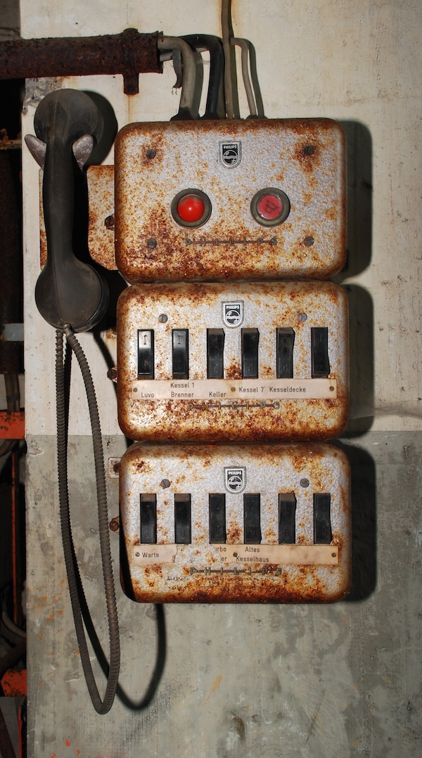

Weiss jemand, was für ein "Telefon" das ist?
Gast #3371063
rein interessehalber. Kennt jemand noch sowas? Stammt aus meiner alten
Lehrfirma, die mittlerweile nicht mehr in Betrieb ist. Man kann damit
telefonieren, das habe ich schon gesehen, aber damals nie genau
nachgefragt. Ist schon lange her.
Jemand eine Idee?

Tommy Tomatronic schrieb:
> Würde sagen das ist von einer Fabrik so ein Gerät für Intern.
Natürlich ist es aus einer Fabrik. Als ich da noch gearbeitet habe, sah
ich ja die Vorarbeiter damit telefonieren, kann mich aber an das
"anrufen" nicht mehr erinnern.
Klar, ein Amt bekommt man damit nicht. Also eher interne
"Telefonanlage".
Hier sind doch ein paar Fernmelder unterwegs, können die was dazu sagen?
EDIT: Sieht aus, als hätte man auch sowas wie eine "Konferenzschaltung"
machen können. Aber das Teil ist außer Betrieb, wie die ganze Firma
(leider, aber andere Geschichte)
Gruß, Wolle
(Firma: matzetronics) #3371294

Gast #3372169
Als Fernmelder ab 1975 bei der Post sah ich so eine Anlage nie,
besonders nicht von Philips.
Ist das wirklich eine handbediente Nebenstellenanlage, die Zentrale,
oder gar eine Durchsageanlage für den Produktionsleiter?
Ab und zu war ich als Monteur mal in Kommunikationszentralen von
Großkaufhäusern wie Kaufhof. Als Kunde hat man da gar keinen Zutritt.
Die hatten in einem Büro auch eine Zentrale, um Rundrufe zu machen. Im
Kaufhaus ertönte z.B. mal so ein Spruch wie: 23, bitte 75. Damit war
dann ein Mitarbeiter gemeint, und die Anforderung. So ein Pult war dann
richtig groß wie ein Tisch, mit vielen Knöpfen und Schaltern, Mikro,
Lautsprecher, Kopfhörer.
So was stark angerostetes wie auf dem Foto sah ich auch noch nie.
#3372203
Ich würde auch sagen: Frühe ELA Anlage zum Durchsagen machen.
Alle gewünschten Empfänger auf "ein" schalten, Hörer abnehmen,
Lautsprecherknopf drücken, sprechen.
Vielleicht gab es dann auch noch ein paar Gegenstellen dazu
bei denen man dann nur den Hörer abnehmen konnte um mit dem
Rufer zu "telefonieren"
#3372226

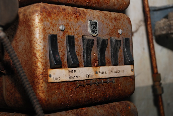

Ich denke, weder noch. Das ist m.E. eine stinknormale
Wechselsprechanlage. Es gibt keine Vermittlung, die Sprechstellen sind
direkt miteinander verkabelt und die Wahl der Gegenstelle erfolgt durch
Drücken des entsprechenden Schalters. Durch gleichzeitiges "Anwählen"
mehrerer Gegenstellen lassen sich auch Konferenzschaltungen herstellen.
In der DDR gab es diese Technik in Form der WL-Serie ebenfalls.
http://www.ddr-rechentechnik.de/html/body_wechselsprech.html
Gast #3372262
Icke ®. schrieb:
OK, also was aus der Nachkriegszeit vor 1960. Da hatte man es noch nicht
so mit automatischen Wählverbindungen über Nummernschalter.
Bei einem alten Kölner Friseur lernte ich mal ein einziges mal noch eine
handbediente W1/1 kennen. Die war noch von 1950. Anlage im Geschäft,
Nebenstelle zu Hause in der Wohnung. Die Wohnung konnte im Netz durchaus
eine Straße weiter sein. Er mußte an der Anlage einen Hebel bedienen,
und dann mit einem Knopf die Nebenstelle rufen. Ohne Nummernschalter.
Mit Wechselsprechanlagen hatte ich es bei der Post als Fernmelder
übrigens nicht zu tun. Das war ein Feld der Privatkonkurrenten Siemens,
T&N, Philips. So wie auch Normalzeitanlagen öffentliche Uhren und
Bahnhofsuhren ein Spezialfeld bei T&N war, die Uhranlagen. Die späteren
modernen TK-Anlagen Reihenanlagen wie Connex-T, bei T&N hießen sie
baugleich Hybrid, sie war auch von T&N, wirklich gute Anlagen, konnten
Durchsagen Gruppendurchsagen Sprechanlage je nach Programmierung alles
nebenbei, es waren ja schon rechnergesteuerte Anlagen.
