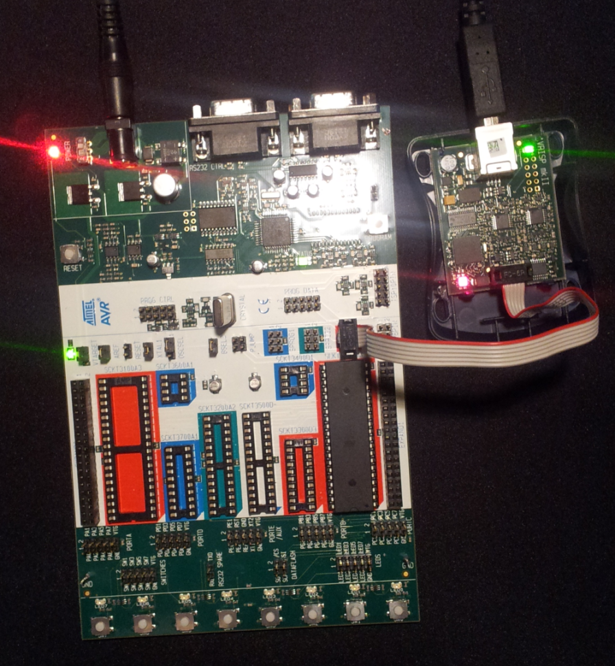

Guten Abend,
ich habe nach längerer Zeit wieder mein STK500 und MK 2 Programmer
rausgekramt.
Da ich einen neuen PC habe, hab ich erstmal AVR Studio (mit Jungo
Treiber) installiert und dann den MK2 angeschlossen.
Natürlich habe ich dem STK500 Stromversorgung gegönnt.
Aber egal wie rum ich das Flachbandkabel des Programmers auf die SPROG3
ISP6 Pins draufstecke, die MK2 Led blinkt einfach dauerhaft orange.
Ich habe auch schon einen anderen AVR ausprobiert und auch ein MK2
Firmwareupdate gemacht.
Der Fehler besteht immer noch. Hat jemand von euch eine Idee?
Ich stehe gerade auf dem Schlauch.
Gruß Franz K.
Gast #3371194
ich habe es mit zwei atmega32 und einem atmega8 probiert.
Anbei habe ich noch ein Foto angefügt.
Die Jumper dürften korrekt sein.
Zudem habe ich auch das Atmel Studio neu installiert (samt Treiber).
Hat jemand eine Idee?
Das deutet auf falsche Polarität des Reset Signals hin. Passiert bei mir
auch immer, wenn ich nach einem Tiny oder Mega einen 80S52 flashen will,
der ja positive Logik am Reset hat (und auch umgekehrt, Mega oder Tiny
nach einem 8051 kompatiblen). Einmal den richtigen MC Typ setzen hilft
in diesem Fall - und natürlich am STK500 den richtigen Sockel wählen,
wie oben schon erwähnt.
