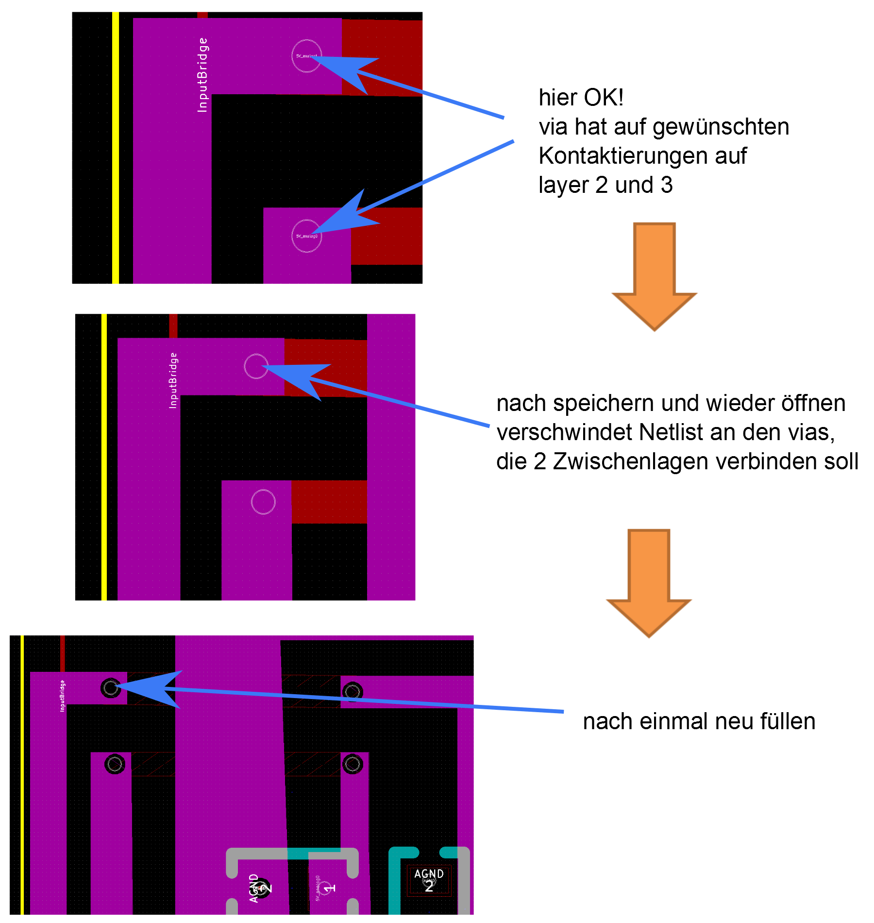

Moin Leute,
seit gestern schlage ich mich mit einem Kuriosum bei Vias zum
Kontaktieren zweier Bereiche auf sublayers rum:
Sobald die Verbindung nicht zwischen der Front layer und einer Sublayer,
sondern zwischen zwei Sublayern sein soll, wird die Netlist des Vias
nach dem Schliessen und wieder Öffnen des Programmes nicht gespeichert.

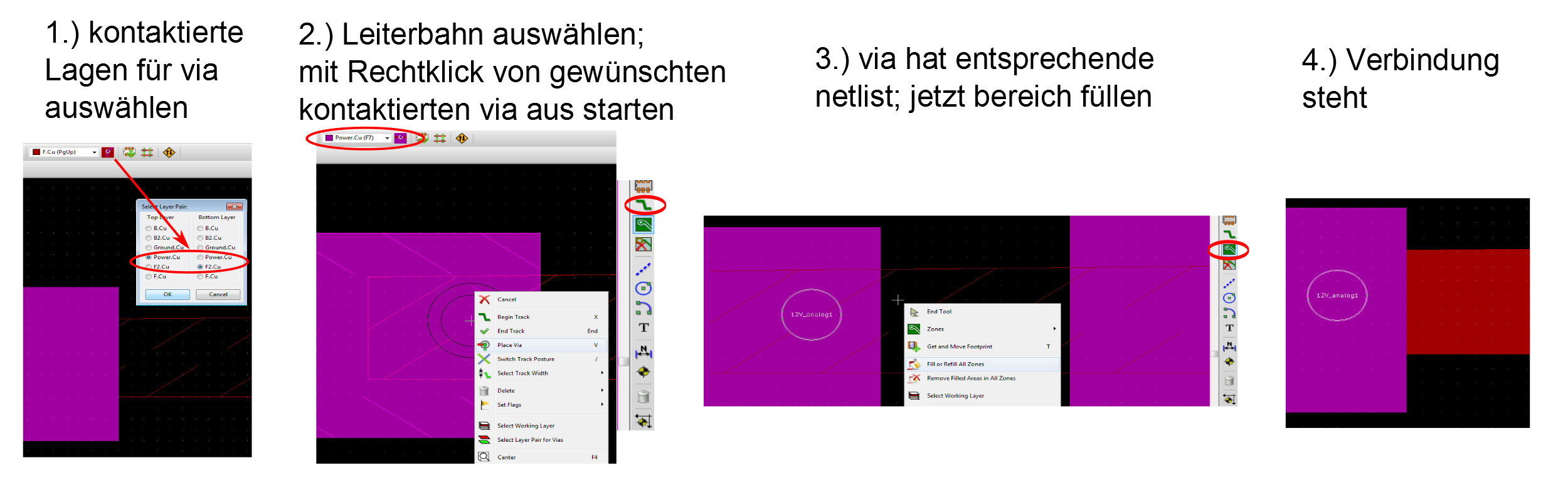

Hat einer eine Idee was da schiefgeht? (NOTE: Bild "VIAproblem" zeigt
das problem und VIAkontaktieren, wie ich normalerweise die Kontaktierung
durchführ).
Ausserdem wurd mir empfohlen bei Vias noch einen Kupferbereich innerhalb
der Freistellung zu lassen, damit die Galvanisierung besser läuft. Gibt
es da eine Funktion innerhalb von KICAD um soetwas bei Vias
einzustellen?
On a side-note, was empfiehlt ihr bei vias im Allgemeinen? Ich benutze
zur Zeit bei track-width 0,15mm einen via drill von 0,15mm und via dia
0,45mm.

Ja, die Zohnen sind mir gekannt, ich dachte da gebs ne extra Option, die
Kanten eckig zu bekommen. Schade, hatt mich schon gefreut.

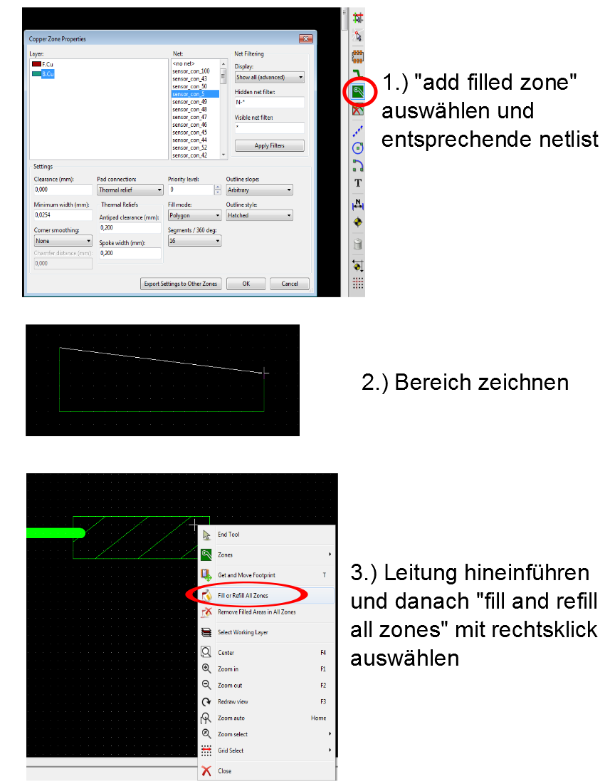

ERC löscht alle Zohnen. Workaround: Verleg ne kleine Leitung und
vergrößere die mit Zohnen. Dann bleiben die Vias auch erhalten. Gib mal
Feedback obs funktioniert hat.
OP
cool, gute Idee, damit funktioniert es meistens!
Es scheint folgendermassen: Sobald man eine Zone mit einem Via verlässt
muss man die Leiterbahn zu einem Kontakt derselben netlist führen
(zusätzliche Vias bei der Leiterbahn gehen auch). Schiebt man dagegen
nochmal eine Zone per Via dazwischen und stoppt die ursprüngliche
Leitung nur um auf dieser Zone woanders nochmal eine Leitung per via zu
starten, dann funktioniert es nicht mehr.
