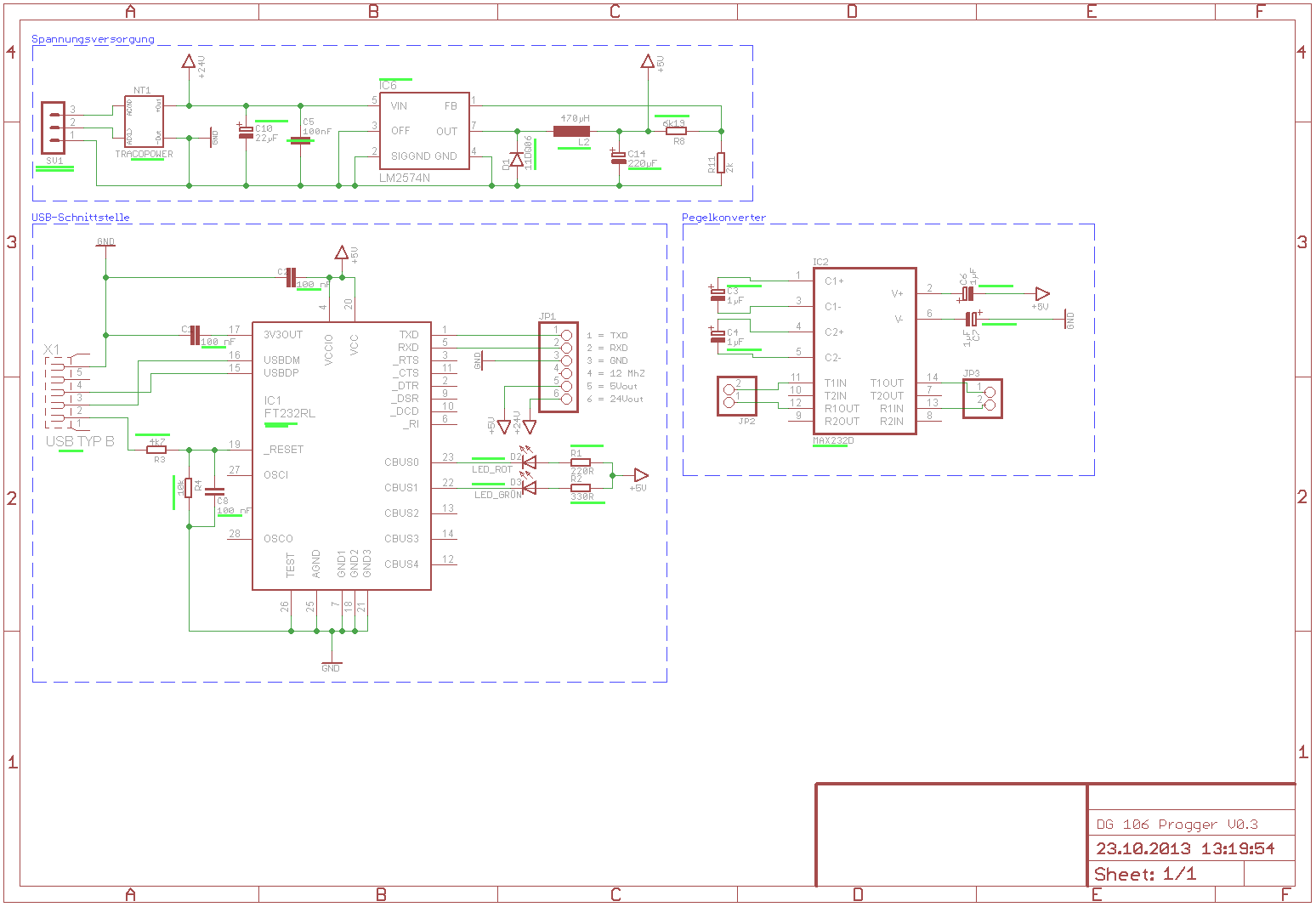

von Oliver H. (snatch)

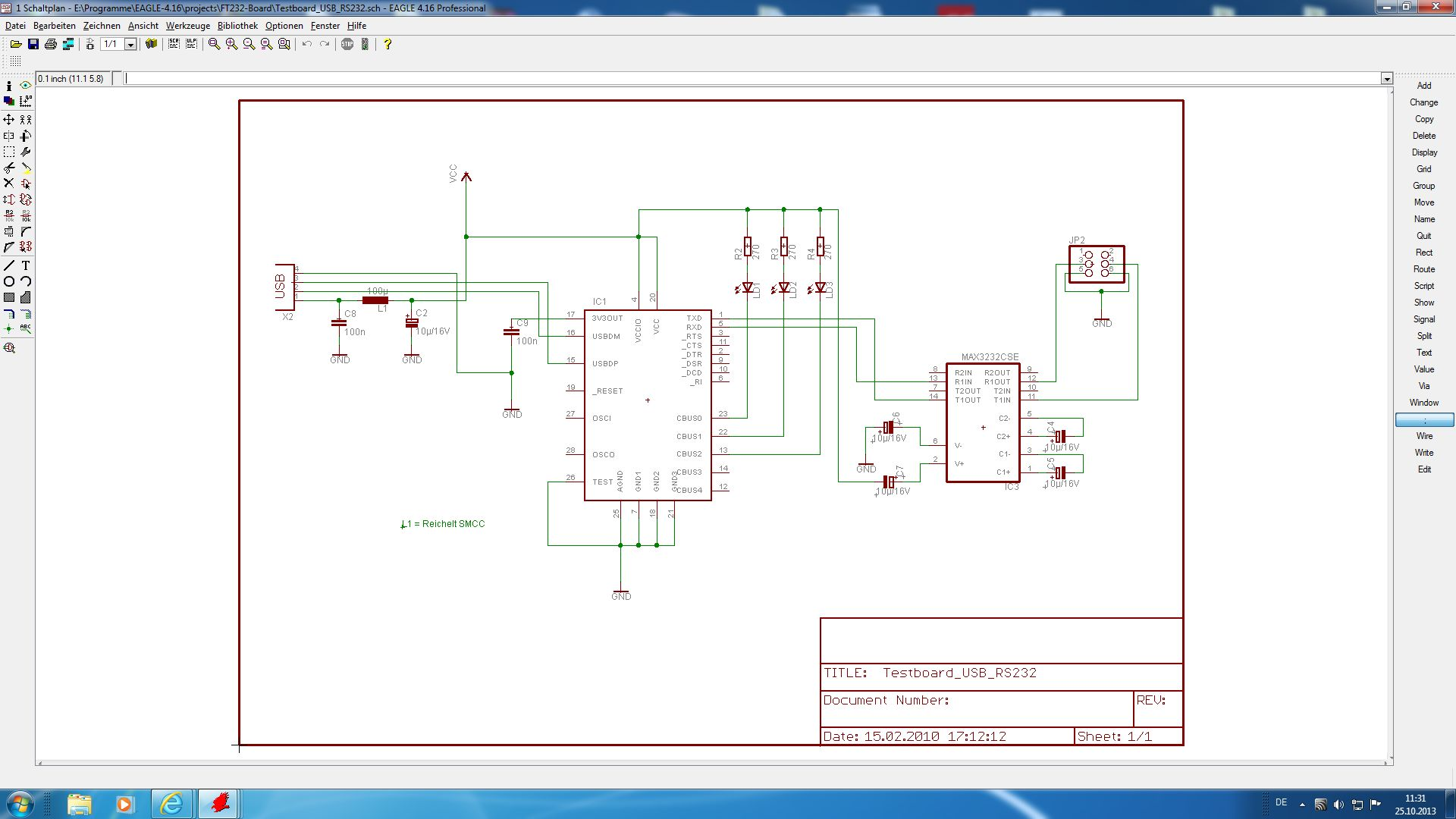

die Schaltung aus dem Anhang will nicht und ich weis nicht mehr weiter.
Der FT232RL wird sauber erkannt und der Treiber ist installiert. Beim
Einstecken des USB-Kabels, blinkt die Rote LED auch. Er tut also. TXD
und RXD habe ich gebrückt um zu testen. Wenn ich nun mittels HTerm Daten
Sende, blinkt die Rode LED, aber es kommt nichts wieder an. Ich habe
auch mit dem Oszi mal geschaut, es kommt auch nichts raus.
Kann jemand einen Fehler in Meiner Schaltung entdecken?

von Arno (Gast)
An der Hardware sehe ich so spontan nichts, hab das Datenblatt vom FT232
aber nicht im Kopf.
Verdacht: Flow Control ist eingeschaltet?
MfG, Arno

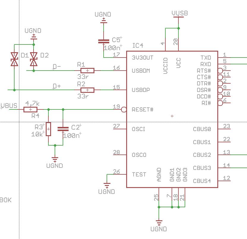

von fuerst-rene (Gast)
Reset ist nicht mit 10K 4,7K spannungsteiler an 5V angeschlossen.
Siehe Bild
fuerst-rene schrieb:
> Siehe Bild
Doch habe ich im nachhinein gemacht. Ist nur nicht auf meinem Schaltplan
drauf.
Hab meinen Schaltplan mal angepasst. So schaut es auch aus momentan.
von Helge A. (besupreme)
Da es nit im Plan steht, frag ich lieber. Der MAX232 hängt schon an +5V?
Das steht doch im Plan. Ist aber auch egal, weil ich den garnicht nutze.
Wird der Max mal gebraucht, muss ich ihn über einen Jumper von JP1 nach
JP2 verbinden. Derzeit möchte ich nur das der FT232Rl rennt und habe
dazu an JP1 von 1 nach 2 einen Jumper gesetzt.

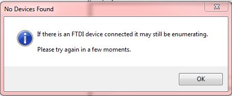

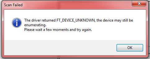

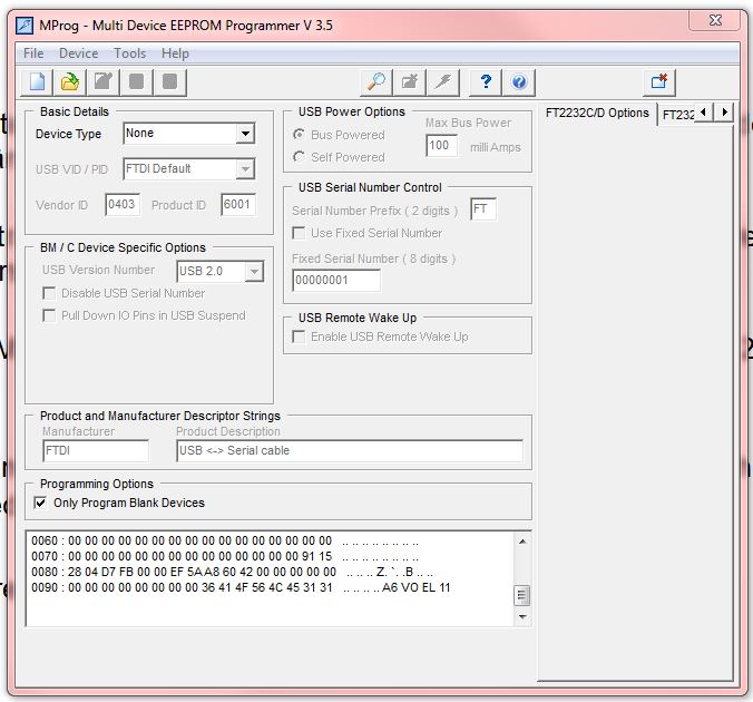

SO, habe das Toll installiert.
Wenn ich mich mit dem IC verbinden möchte "Devices" -> "Scan and Parse"
dann bekomme ich die angehängten Fehlermeldungen. Ich kann aber
anschließen doch Änderungen vornehmen und auch an den IC schicken. Diese
werden dann nach erneutem Aufrufen auch angezeigt. Also scheint es zu
gehen. Nur machen mich die Fehlermeldungen etwas Stutzig.
Einstellungen die ich vorgenommen habe:
Self Powerd: YES
Der Rest scheint richtig zu sein. Bekomme aber immer noch keine Daten
raus oder rein.
Ach ja, mit dem MProg Bekomme ich die angehängte Fehelermeldung "Bild1"
und "Nach OK"
Grüße

dem ft232 fehlt gnd vom netzteil. besser gesagt, du hast - vom netzteil
nicht an gnd gelegt.
von ... (Gast)
ahh, doch. sorry, das gnd zeichen hatte sich versteckt....
von ... (Gast)
mach mal den C8 da weg.

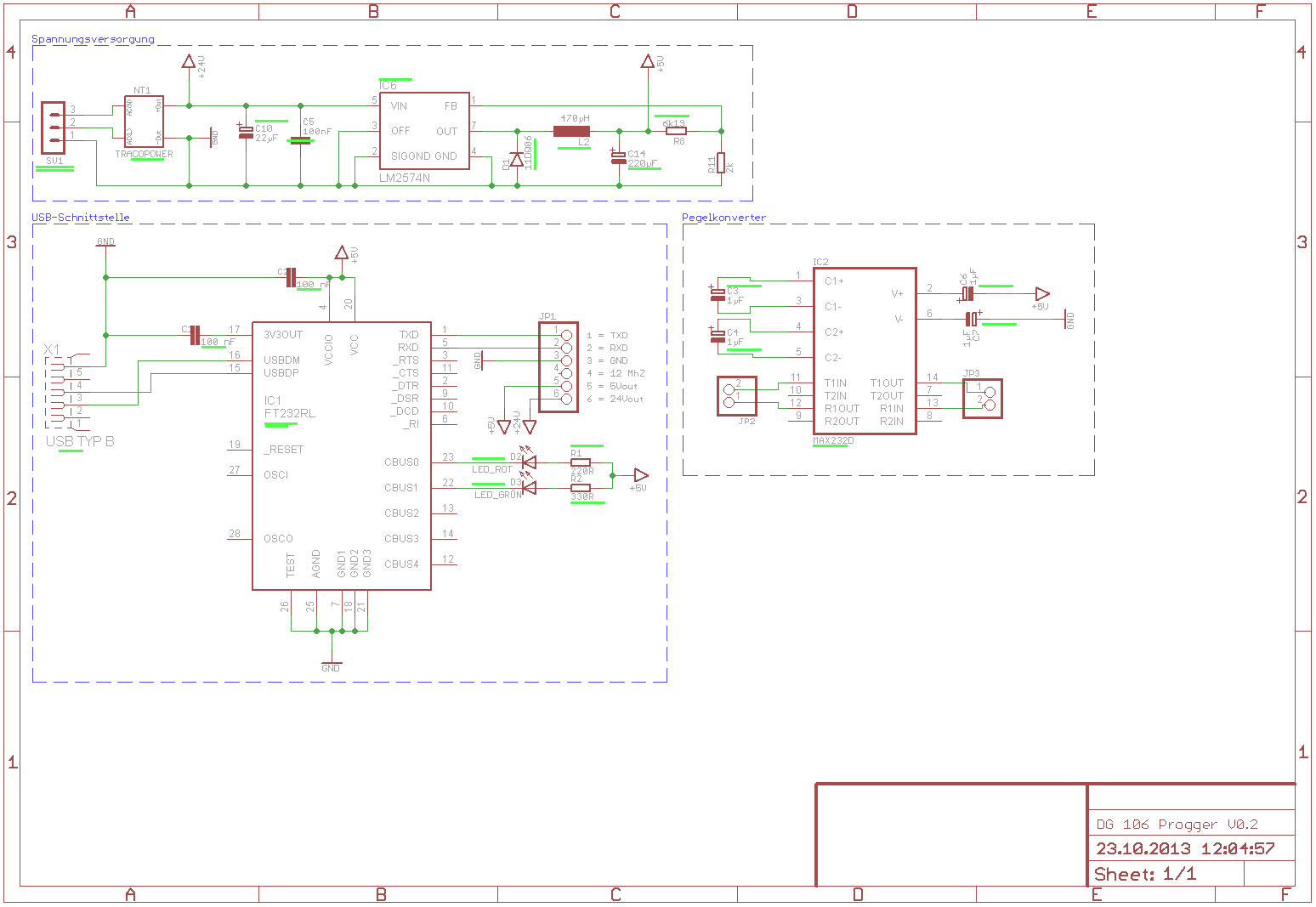

von NobbyH (Gast)
bist Du sicher dass die Belegung des USB Anschlusses korrekt ist?
Vergleiche mit http://de.wikipedia.org/wiki/Universal_Serial_Bus
Schaltung im Anhang funktioniert.
von Oliver H. (Gast)
Das mit der Belegung habe ich daher:
http://www.der-pc-anwender.de/Blog/Blog-2010/04-09-usb-2-0-standard.htm
Ich nutze ja einen Mini USB-Stecker. Von daher sollte die Stimmen.
Der IC wird auch erkannt und der Treiber installiert.
Aber auch das Wiki sagt ja.
Pin 1: VBUS
Pin 2: D-
Pin 3: D+
Pin 4: ID (Bei mir ja nicht genutzt)
Pin 5: Masse
Also sollte das mit meinem Schaltplan auch passen.

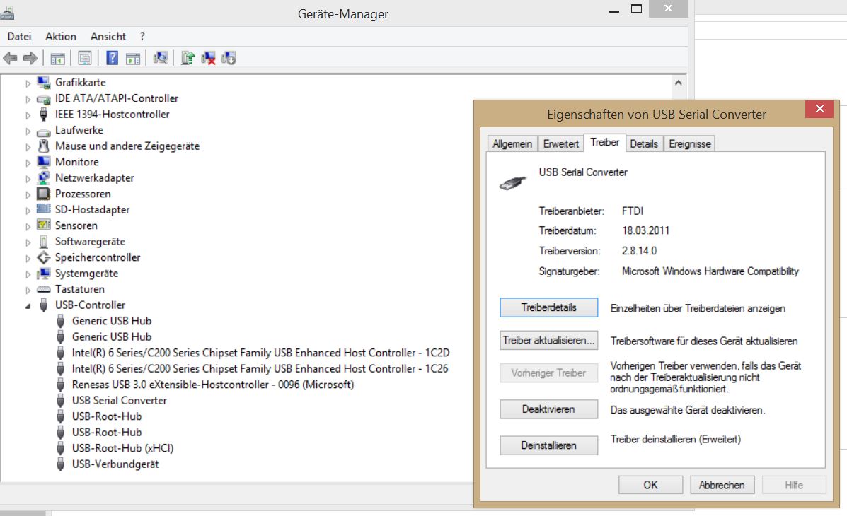

Was schreibt er denn im Gerätemanager?

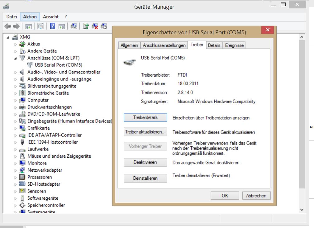

Im Gerätemanager (siehe Anhang)
Ich hab mit auch erlaub ein kleines video zu machen. Vielleicht hilft
euch das Weiter:
http://www.youtube.com/watch?v=nsuWza1VR8c&feature=youtu.be
Grüße und Danke!

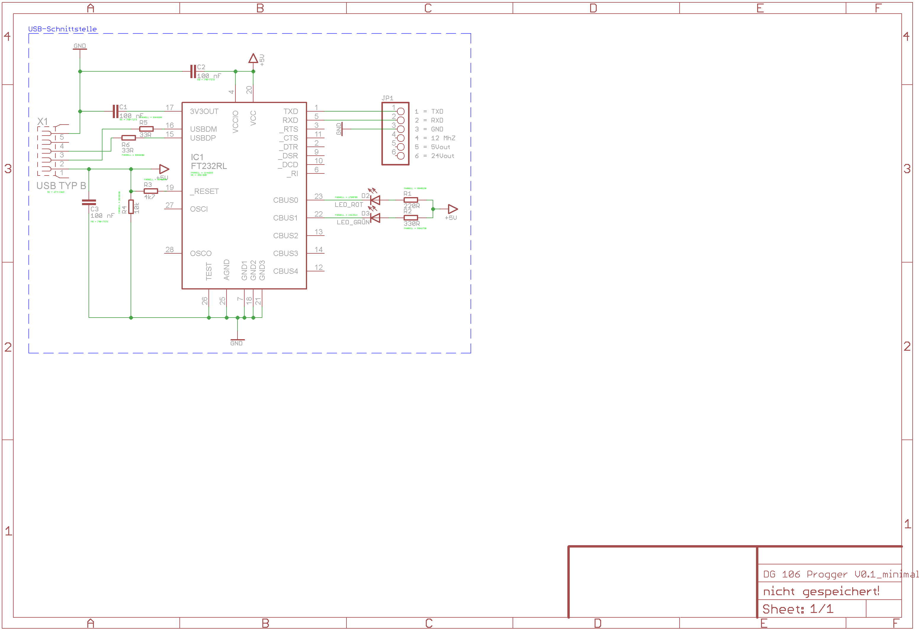

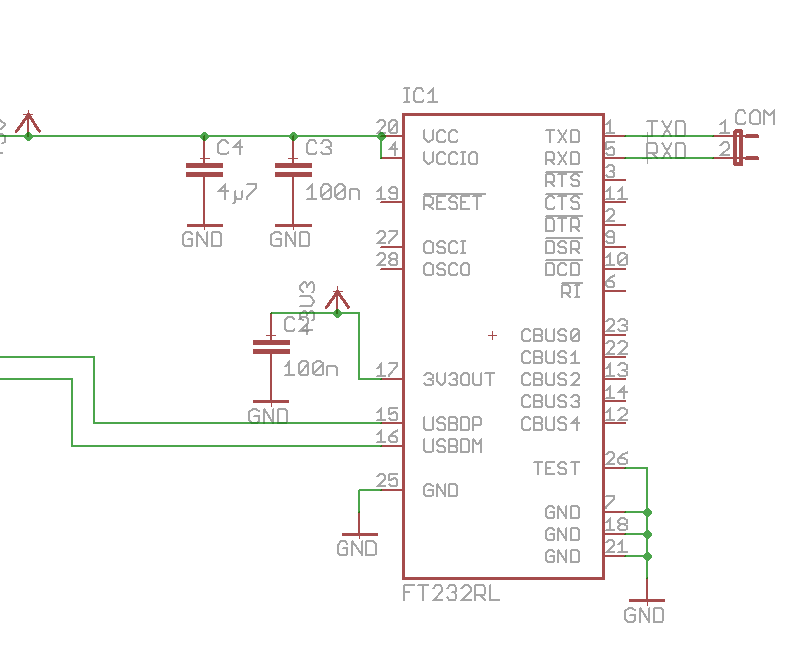

So, ich habe das jetzt noch mal abgespeckt aufgebaut und will es so
nochmal versuchen. Könnt ihr nochmal drüber schauen? So sollte es doch
gehen oder?
