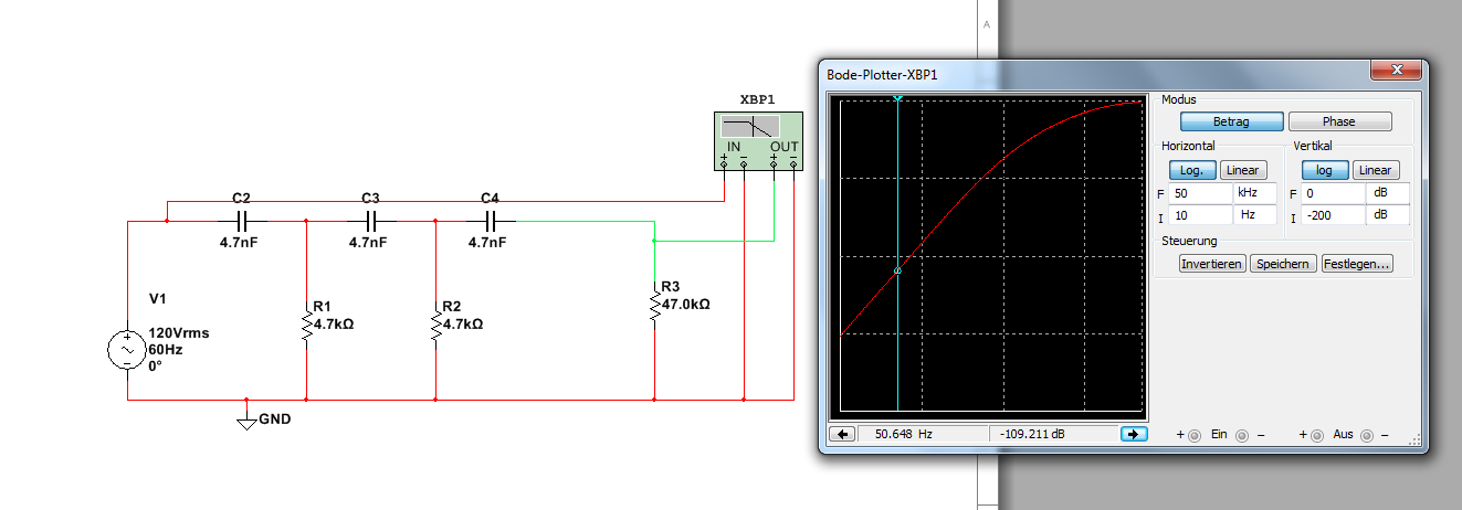

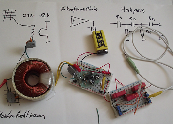

Hier ein Bild meiner Empfangsschaltung, als Antenne nutze ich zwei
Maschendrahtzäune.
Der Tiefpass macht sich gut, um die 50 Herz Störungen zu unterdrücken.
Die Dekodierung erfolgt mit dem PC.

In der Wohnung geht bei mir diesen Frequenzbereich nichts, da braucht es
keiner zusätzlichen Abschirmung.
Da sendet alles mögliche im elektrischen oder magnetischem Nahfeld.
 Mein Tiefpass wirkt aber in 300m vom nächsten Dorf entfernt "Wunder".
