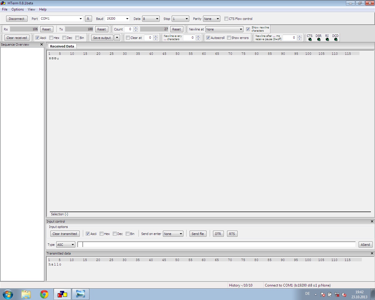

ich nutze ein Alvidi - Evalboard mit einem AT90CAN128.
Leider bereitet mir der UART einige Probleme.
Zum Test habe ich mal die Software vom OLIMEX - Board aufgespielt.

Verdrahtet hab ich soweit alles richtig, da mir das Programm wie
angegeben ein Echo vom gesendeten Befehl zurückliefert.
Jedoch stimmen die Rücksendezeichen nicht mit den gesendeten überein.
Siehe Bild im Anhang
Ich wäre sehr dankbar wenn mir jemand helfen könnte!
Vielen Dank!
Gruss
Gast #3372416
Deine CPU läuft nicht mit OSCSPEED würde ich da mal vermuten.
Dann stimmt die Baudrate nicht.
Lass mal ne LED blinken. Oder sende dauernd 0x55 und miss
mal mit dem Osci ob die Bitzeiten stimmen.
Gast #3372438
Danke Holger,
ich hab gerade gesehen, dass in meinen Fuses EXTOSC 8 MHz steht, ich
verwende jedoch einen externen 16 MHz Quarz.
Jetzt stellt sich mir die Frage, warum in den Fuses von Atmel kein 16
MHz Quarz zur Auswahl auftaucht???
Hat jemand eine Ahnung?
Danke!
Gruss
#3372476
neuling schrieb:
> Danke Holger,
Weil das "8Mhz oder mehr" bedeutet.
Und 16Mhz fällt da zweifellos in diesen Bereich.
