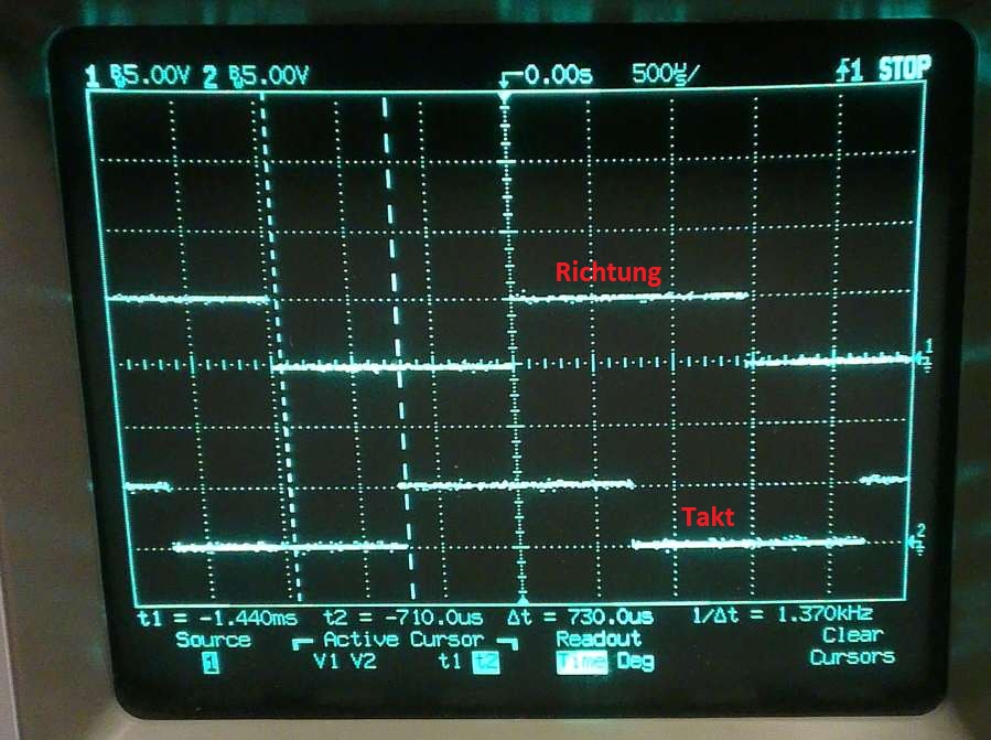

Bei der Konfiguration der Motorsteuerungen habe ich die Software NanoPro
verwendet. Starte ich den Motor aus dieser Software heraus, so dreht er
schön angenehm und ruhig. Daher schliesse ich eine falsche Verdrahtung
aus. Im Handbuch von NanoPro steht auch etwas davon, dass der
Richtungseingang 150us vor dem Takt eingang gesetzt werden muss.
Schaue ich mir die beiden Signale mit dem Oszi an, so wird diese Zeit
korrekt eingehalten. Siehe Anhang. Der Motor stottert trotzdem nur vor
sich hin.

Gast #3372535
Indexder schrieb:
> Was ich nicht verstehe, wiso gibt Mach3 auch beim Richtungssignal ein
> gepulstes Signal aus, wenn ich nur in eine Richtung fahren möchte?
Das Oszibild sieht mehr nach den Phasensignalen zur direkten Ansteuerung
der Spulen aus. Mit Richtung und Takt hat das wenig zu tun.
Gast #3372619
Jawohl dein Hinweis ist absolut richtig, wie ich soeben herausgefunden
habe:
Das Problem liegt an einer Standardeinstellung von Mach3:
Unter "Ports and Pins" muss das Häckchen bei "Max CL Mode Enabled"
unbedingt entfernt werden. Ansonsten gibt Mach3 keine "normalen"
Step/Direction Signale aus.
Nun fuktioniert alles wie gewünscht :)
