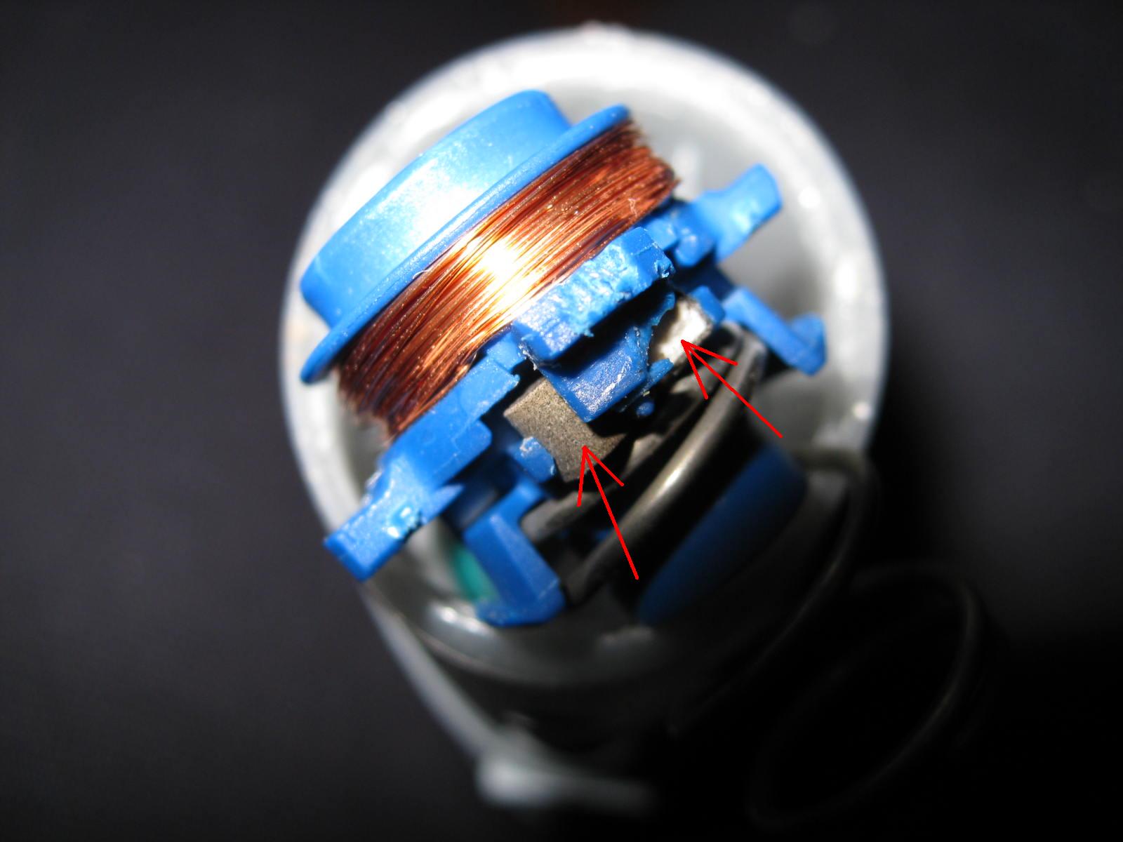

Servus zusammen,
hab in meiner elektrischen Zahnbürste den Akku ersetzt und dabei sind
mir zwei zylinderförmige Elemente aufgefallen, siehe Bild.
Wie zu sehen sitzen die in der Nähe der Spule. Innen weiß.
Wofür sind die Teile gut? Anti- Feuchtigkeit? Positive Beeinflussung der
Spuleninduktion?

Hehe, hab´s probiert, ist kein Koks ;D Also das eine rechte Element ist
nicht so weil ich´s probiert hab ;), sondern bin beim Montieren
ausgeruscht und hab des Ding erwischt. Ist also nicht sonderlich fest
das Material. Die Elemente lassen sich auch einfach aus dem Gehäuse
entnehmen...

Sieht aus wie Wasserstoffabsorber. Aus Akkus kann beim Laden Wasserstoff
entweichen. In einem luftdichten Gehäuse, zusammen mit einem
funkensprühenden Elektromotor könnte das schlecht für die Fingerchen
sein.
Die Lampen von Underwater Kinetics haben auch solche Pillen drin.
