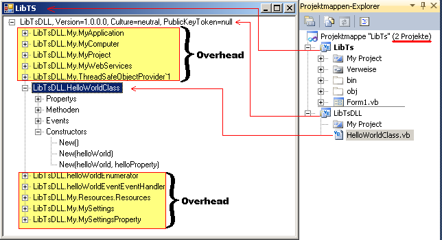

Ich habe ein Problem mit Reflection in VB.net. Und zwar möchte ich
innerhalb eines TreeView´s ein paar DLLs (Bibliotheken) anzeigen lassen,
die dann nachher instanziiert werden können. Diese DLL´s enthalten
bedingt durch das .net-Framework noch weitere (Standard-)Klassen, die
ich bei der Auflistung in dem TreeView nicht so gerne dabei haben
möchte.
Der Code läuft in etwa so durch:
For Each AssemblyType As Type In Assembly.GetTypes
   ...GetProperties()
   ...GetMethods()
   ...GetEvents()
   ...GetConstructors()
   ...GetIrgendwieDieEnums()
Next
In der Application sollten aber die gelb hinterlegten und rot
eingerahmten Klassen nicht mit drinnen stehen! Ich finde jedoch keine
Möglichkeit, eine "eigene" Klasse, wie z.B. die "HelloWorldClass" zu
erkennen. Gibt es da irgendwo eine Property, um das auszulesen oder zu
separieren?

Des weiteren suche ich eine Möglichkeit, um an die Enumeration-Types
innerhalb einer Klasse zu kommen, und diese auszulesen.

Deine Enums findest Du über Reflection als eigene Typen mit
Assembly.GetTypes unter Namespace.EnumName bei Enums, die außerhalb
einer Klasse definiert sind bzw. Namespace.KlassenName+EnumName bei
Enums, die innerhalb einer Klasse definiert wurden.
Das ganze kannst Du Dir ja mal im Debugger anschauen.
Also sind die Enums in dem "Bereich", der im obigen Bild als "Overhead"
markiert ist. Habe verstanden! Dann werde ich diese mit dem .IsEnum()
Property finden können. Danke für diesen Hinweis.

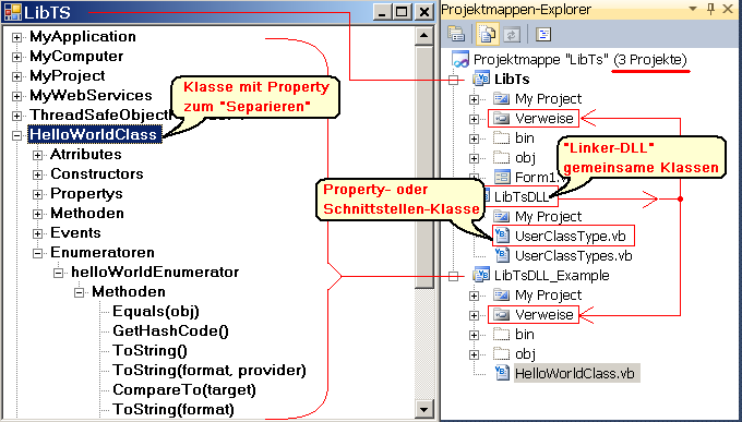

Das mit den Propertys klappt ganz gut innerhalb eines Projektes bzw.
Assemblys. Nur wie mache ich das mit externen DLLs / Librarys?
Diese Property-Klasse muss doch im "Main-Assembly" und auch in der zu
ladenden DLL vorhanden sein, oder? Also ganz genau die gleiche Klasse
bzw. Referenz!? Müssen diese auch von einem Assembly stammen??
Nach einigem herumprobieren konnte ich das nur mit einer art "Linker"
bzw. Brücken-DLL lösen, die diese "gemeinsam genutzen Klassen", wie
Propertys oder Schnittstellen enthalten! In der Main-Application und in
der zu ladenden DLL (die als "Erweiterung" dienen soll) wird dann darauf
verwiesen, damit die "gleichen Klassen" (aus nur einem Assembly)
verwendet werden!
Ich hoffe ihr versteht was ich meine, und was ich vor habe.
[edit]Macht man das überhaupt so ??????[/edit]
Siehe Anhang!
