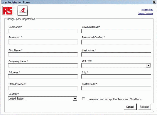

Timmo H. (masterfx) schrieb: > Kostenlos und gerade frisch auf dem Markt: DesignSpark Mechanical: > http://www.designspark.com/eng/page/mechanical > Ist recht mächtig und einfach in der Bedienung. "Kostenlos" ist es nicht. Der Preis sind die Preisgabe der kompletten eigenen Adresse siehe Anhang. Für Draftsight genügt eine Emailadresse ..
Dann gib doch irgendwas ein. Man kann sich auch anstellen. Ich habe damit jetzt schon ein wenig rumgespielt und fand es echt gut. Designspark PCB finde ich auch super. kostenlos und keine Begrenzung bzgl. Layer, pcb Größe etc. Und sogar auch kommerzielle Nutzung ist erlaubt

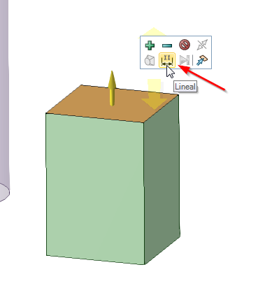

Ich habe da einen Holzbalken der ist aber zu lang also kürzer machen. Also Ziehen auswählen nur wie geht das mit einer Absoluter Bemaßung. Und dann was mich am meißten nervt das man von einen Layer in das nächste nicht copy paste machen kannst. Also immer wieder das Rad neu erfinden. Und nein ich will es nicht nur mit einem Layer machen, wenn ich schon die Möglichkeit hätte Das mit der Bemassung geht auch nur hin und wieder und spring immer in den Auto Mode, fest einstellen kann man es nicht. Wenn man versucht auf Draufsicht zu gehen dreht er das Modell immer in die gleiche Position das nervt. Objekten kann ich händisch über x y z keine Werte zuweisen nur wenn schon ein Objekt vorliegt und dies eingeschränkt.
Also in einen anderen Layer kopieren geht problemlos. Absolute größe eingeben geht auch. Einfach auf Ziehen Werkzeug => Fläche auswählen, in der Minitoolbar das Lineal auswählen und die untere Kante als Bezug auswählen. Du solltest dir mal die Hilfe angucken bevor du hier alles schlecht redest. Kein Programm (insb. so ein relativ komplexes) ist so intuitiv dass man alles von alleine sofort findet. Ich denke das Programm ist einfach oversized für deinen Anwendungsfall

Martin Michael schrieb: > http://www.designspark.com/eng/search/page:3/q:tutorial/locale:eng > poste finde ich nur Schrott Ja und warum nimmst du dann nicht die Offiziellen Tuts? http://www.designspark.com/eng/page/mechanical (ganz unten auf der Seite).
