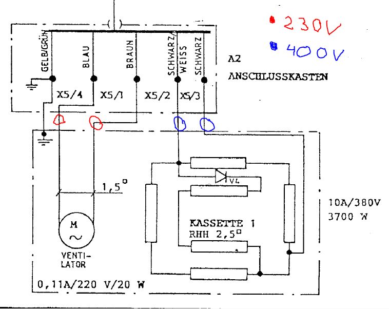

Einen wunderschönen guten morgen!!
Habe hier einen Infrarotstrahler eines Autolackierers.Aufgrund des
def.Lüfters hat sich das Ding selbst angezündet. :) Mittlerweile funzt
es wieder.Aber da ist mir noch was unklar.Dazu frage ich da mal durch
die Runde.
Es befindend sich 6 stk. 1000W Röhren(IRK13713X) darin,wobei immer zwei
in Serie geschlossen sind.Bei zwei Röhren davon ist eine Diode (Semicron
SKKE 15/12) mit hinein geschlossen,Wozu soll die gut sein?

Elektrisch gesehen und wenn nicht noch irgendwo ein versteckter Schalter
ist, bewirkt die Diode eine Halbierung der Heizleistung, der betroffenen
Strahlemänner.
Entweder, der Konstrukteur wollte unbedingt eine bestimmte Heizleistung
(2+2+1), mit sechs gleichen Strahlern erreichen, oder es hängt mit der
Wärmeabfuhr zusammen. Letzteres kannst Du leicht aus der mechanischen
Position entnehmen.

Kein Versteckter Schalter,NICHTS!
Ich habe die letzte Nacht nicht viel geschlafen(wie heute auch) :)
Es gibt keinen Schalter.Es ist so wie im Schaltplan.

Die Heiz-IR-Strahler strahlen, im Unterschied zu IR-LEDs, einen recht
breiten Spektralbereich ab, genau wie Glühbirnen. Das Spektrum ist
eigentlich nur abhängig von der Temperatur[1] und vom Emissionsgrad der
Oberfläche [2].
Bei Verringerung der Temperatur, z.B. wenn die Heizleistung durch die
Diode reduziert wird, verschiebt sich das Maximum der Strahlung sogar
recht kräftig, nämlich mit 1/T [3].

Ja, das hab ich mich auch gleich gefragt.Anfangs glaubte ich,die
komplett verbrannte Diode ist ein Thermoschalter . Das erstaunen kam
dann als ich von einer sehr netten Dame einer Firma in Deutschland,die
diese Geräte verkaufen bekam.Da sah man ja auch gleich,das diese Diode
ja nur für zwei röhren zuständig ist.
