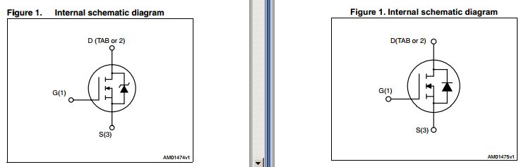

Tag zusammen,
habe ein Bild angefügt, bei dem 2  Mosfets zu sehen sind. Laut den
Datenblättern sind sie fast identisch:
1.
http://www.st.com/web/en/resource/technical/document/datasheet/CD00002824.pdf
2.
http://www.st.com/web/en/resource/technical/document/datasheet/CD00002747.pdf
Der erste Mosfet (Links) hat bei der Teilenummer einfach noc hein "L"
hinten angefügt, außerdem ist statt der "normalen" parasitären Diode
zwischen Drain/Source eine Zenerdiode eingebaut.
Meine Frage:
Ist das überhaupt eine Zenerdiode, die Häkchen sind schräg gezeichnet,
normal sind sie ja immer rechtwinklig? Oder wie muss ich das verstehen?
Wie gesagt konnte ich noch keinen wirklichen Unterschied in den
Datenblättern feststellen, was der Zusatzbuchstabe "L" bedeutet hab ich
auch noch nicht herausgefunden....
Danke für Antworten, Gruß Thomas
#3373394
Hallo Thomas,
das Symbol der Diode mit den "Hacken" ist eine Shottky-Diode und keine
Zener. Zener haben nur einen "Haken"
zu dem L: Der eine ist für Automotive spezifiziert, der andere nicht,
und die Parameter sind laut 1. Zeile im DS leicht unterschiedlich (Idmax
und Rdson,typ). Genau habe ich es aber nicht durchgesehen.
Daniel
#3373420
In diesem speziellen Fall vermutlich das hier:
• Designed for automotive applications and
AEC-Q101 qualified
• Exceptional dv/dt capability
• 100% avalanche tested
Wenn du das genau wissen willst musst du das Datenblatt mm für mm
vergleichen.
Sonst sind im allgemeinen die Anforderungen die ein Automotive-Bauteil
aushalten muss größer als bei Cosumer-Bauteilen. Beispiel: Ein LCD-TV
fährt in der Regel nicht im Betrieb über Kopfsteinplaster (Vibration)
bei -20 Grad im Winter durch die Gegend oder wird auf dem Parkplatz im
Sommer durch die Sonne gegrilled (Temperatur). Ein Auto in der Regel
schon.
Und sicherlich gibts es hier noch viele andere Anforderungen....
